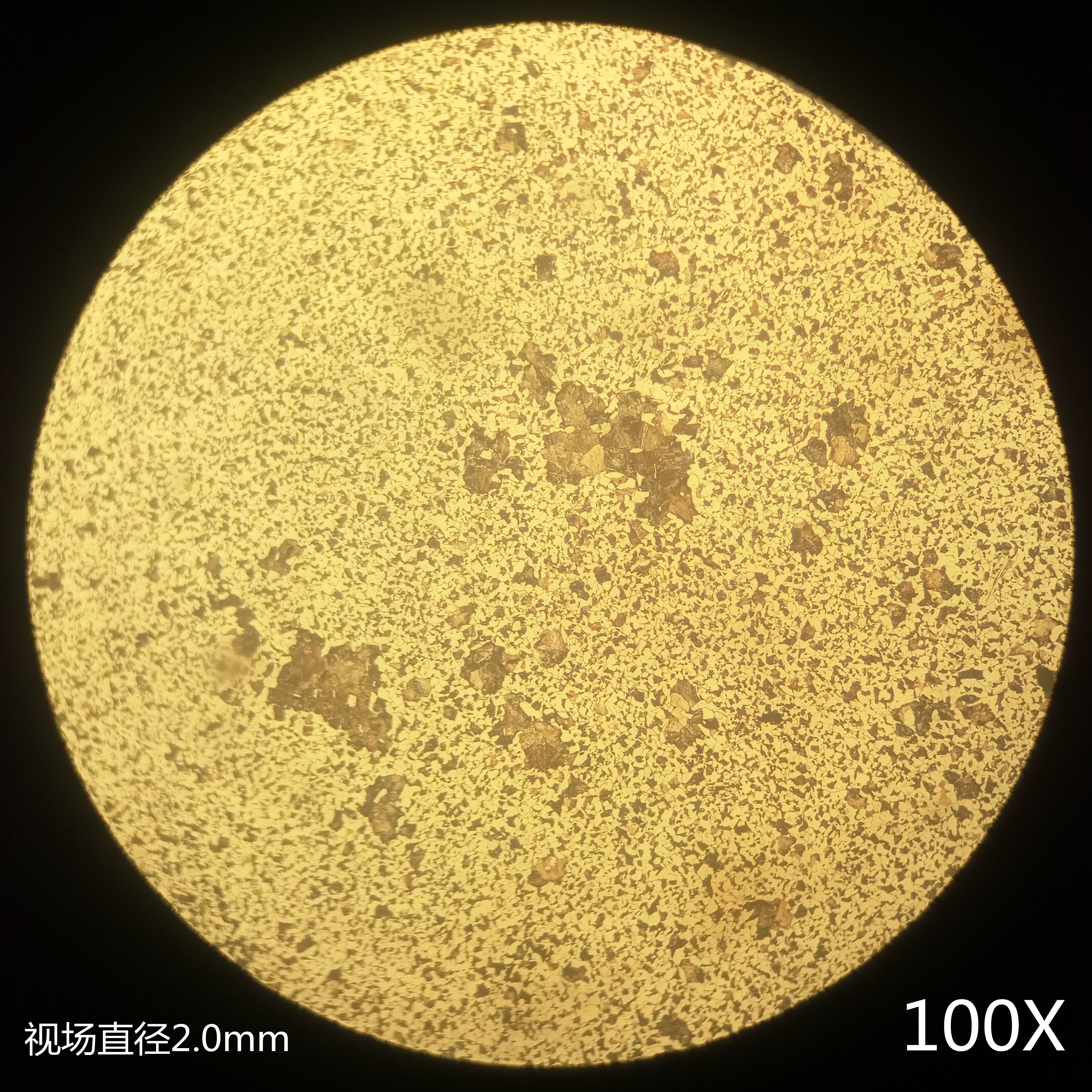

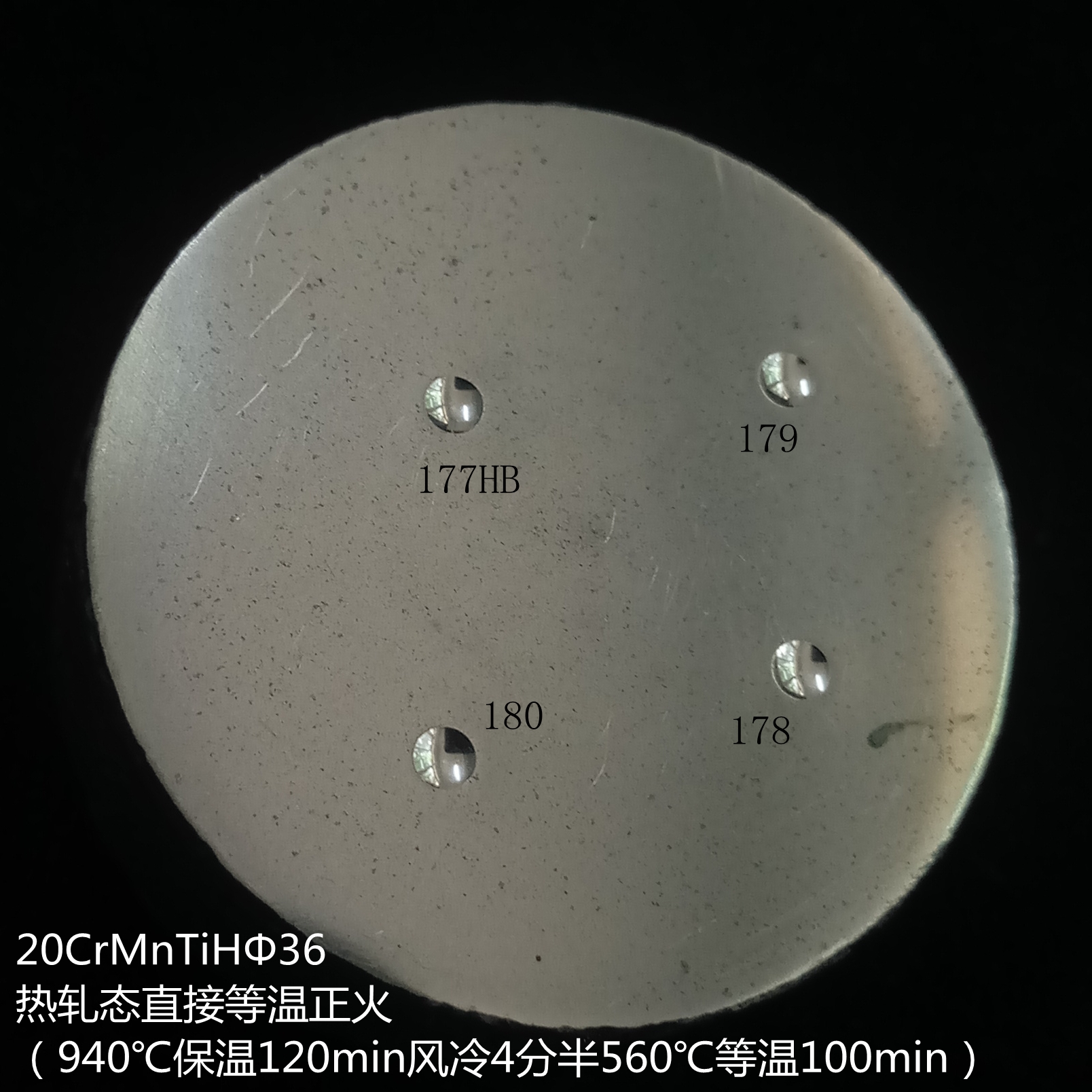

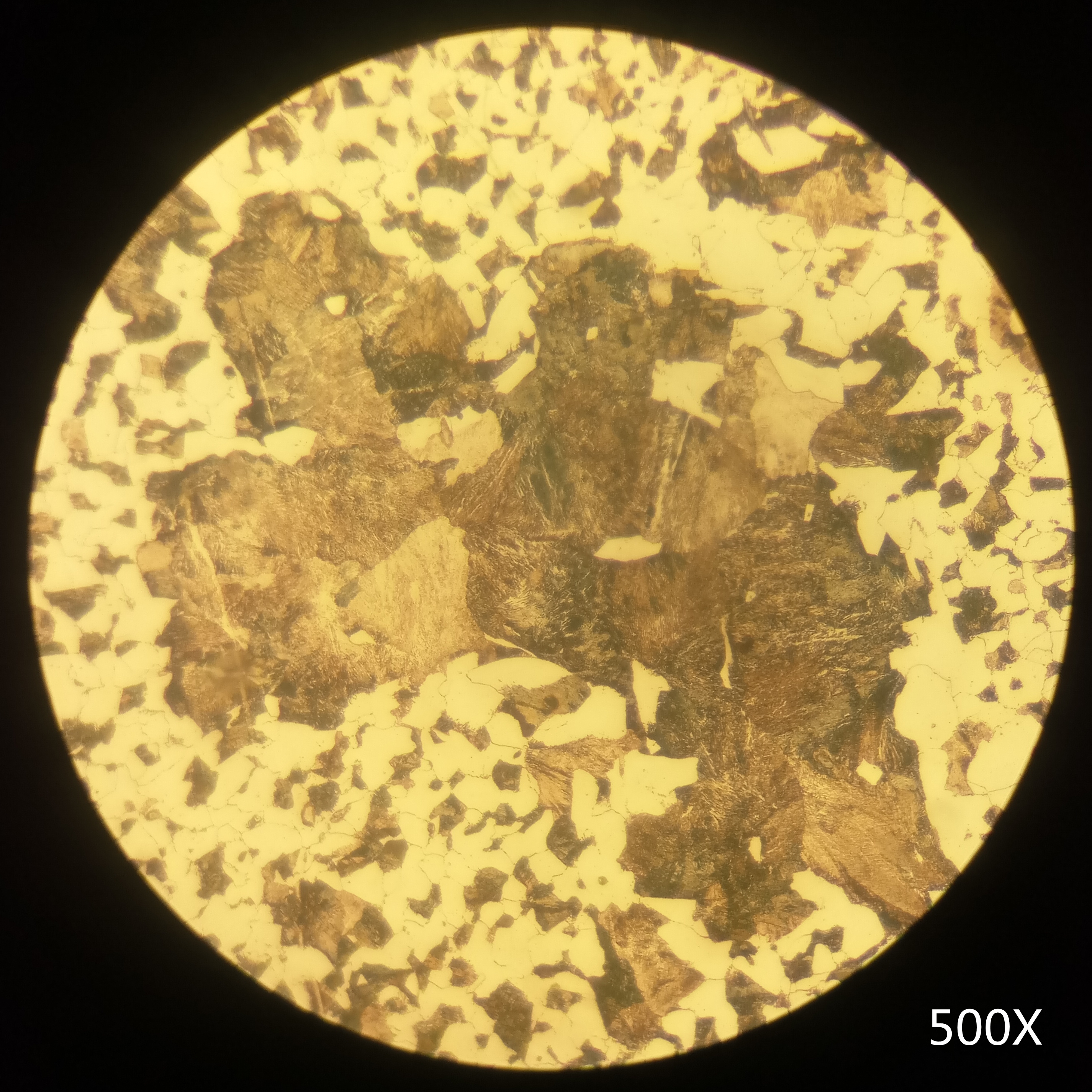

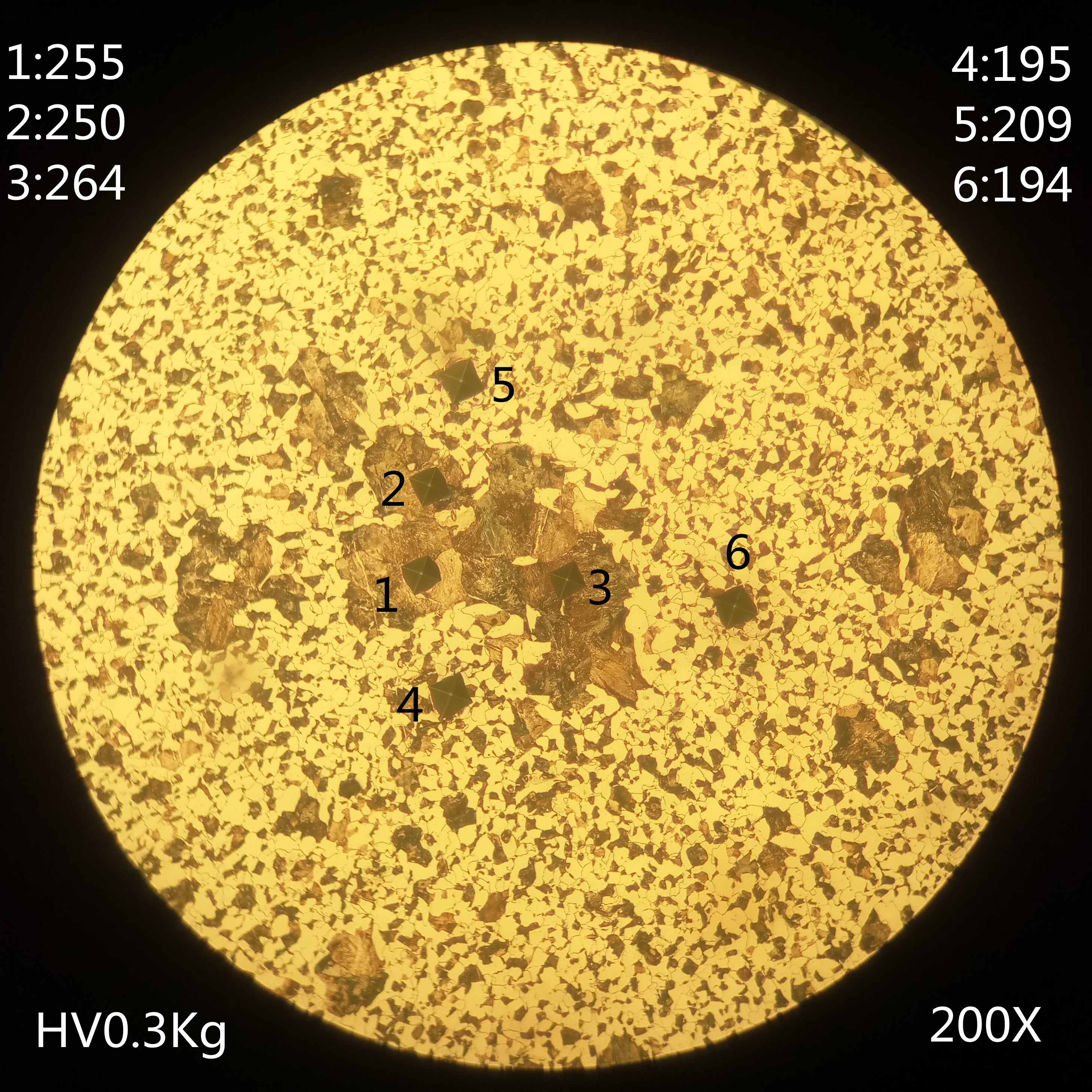

求助以下几个问题,请大家不吝赐教:
1、组织级别判定?(个人判断按13320评为5级,混晶,但是否有粒贝呢?且这种状态说混晶是否严谨?)
2、这种组织情况是如何形成的?(生产过程超温超时?材料带来:原始组织粗大或本质晶粒粗大?)
光谱检测结果:
C%:0.21; Si%:0.25;  Mn%:0.89;Cr%:1.04;P%:0.016;S%:0.002;Ti%:0.044;Cu%:0.1 1.jpg 2.jpg 3.jpg 4.jpg
签到天数: 13 天
发表于 2018-6-6 20:11:10 | 显示全部楼层
应该是原材料轧制状态存在混晶,组织级别你可以对比13320评定,金相组织是珠光体+铁素体,未见贝氏体,可用高温正火消除

发表于 2018-5-29 12:54:39 | 显示全部楼层
混晶是有的,从金相图片上没看到贝氏体,混晶正火之前就存在
您好,混晶是通过珠光体团的大小不一致来确定的吗?正火之前就存在是说轧态晶粒不均匀产生组织遗传吗?
签到天数: 554 天
发表于 2018-5-29 13:41:00 | 显示全部楼层
你这幅图是根据珠光体团来判定粗晶,在同一市场内晶粒度相差3级即可判定为混晶。混晶形成的原因很多,可能是轧制状态遗传下来的,也可能是后期正火加热温度不均匀导致,你发的这几个图像是轧制遗传下来的混晶.
签到天数: 225 天
 楼主| 发表于 2018-5-29 16:39:14 | 显示全部楼层
han18256062547 发表于 2018-5-29 13:41
你这幅图是根据珠光体团来判定粗晶,在同一市场内晶粒度相差3级即可判定为混晶。混晶形成的原因很多,可 ...
疑惑:正火状态可否进行晶粒度的判定,铁素体不呈网状的情况珠光体团可否作为一个晶粒进行识别。为什么像是正火前的混晶遗传?
我认为对于金属热处理来说,晶粒度指的是奥氏体晶粒的大小或个别情况下的铁素体晶粒大小,它们都是单相组织,而珠光体是复相组织,6394中也只提到了如何得到和显示奥氏体晶粒,奥氏体晶粒才能有效衡量加热效果以及对后续热处理的影响。而珠光体团的大小会受后续冷却的影响,相对快冷会抑制先析相的生成,珠光体团会相对变大。
