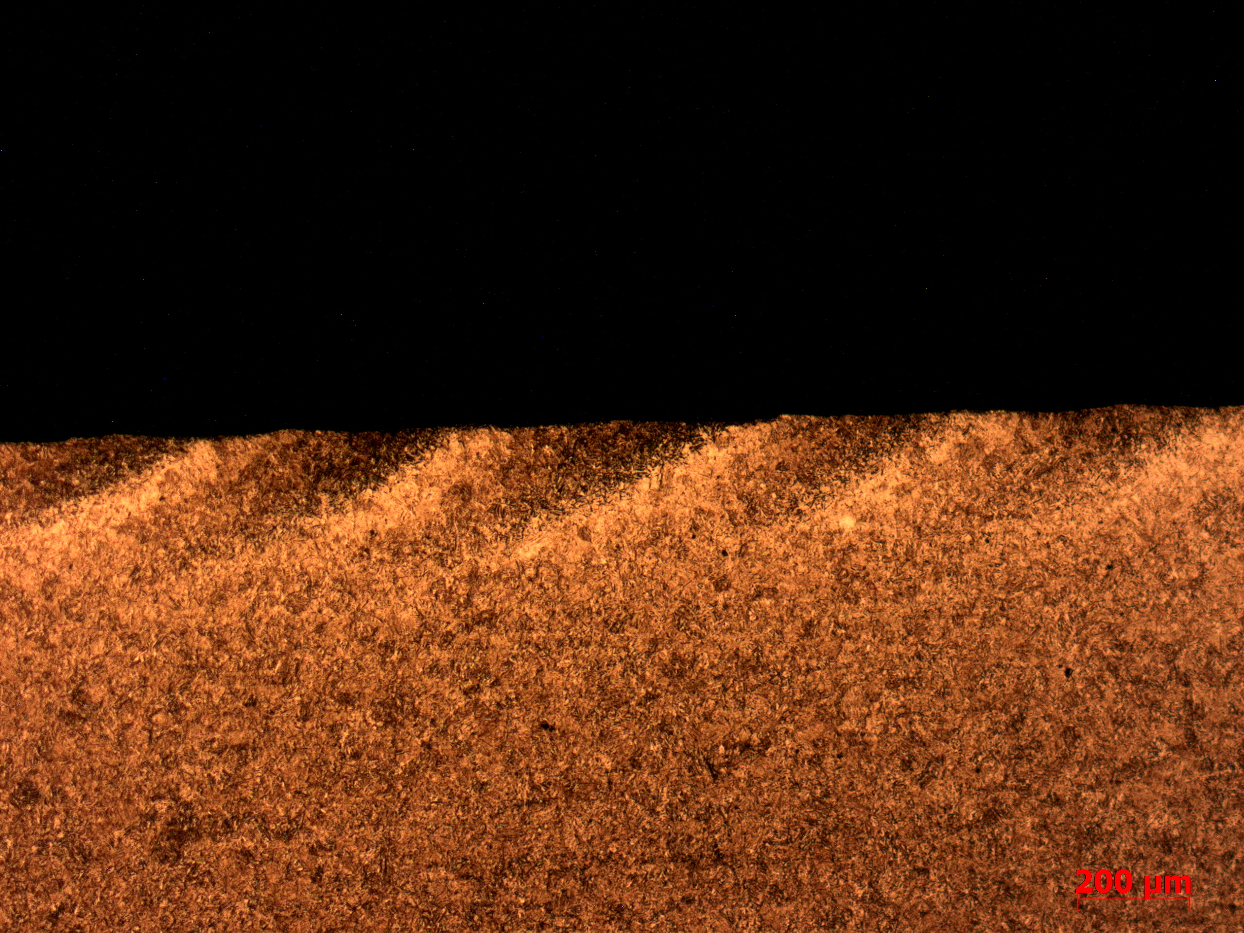

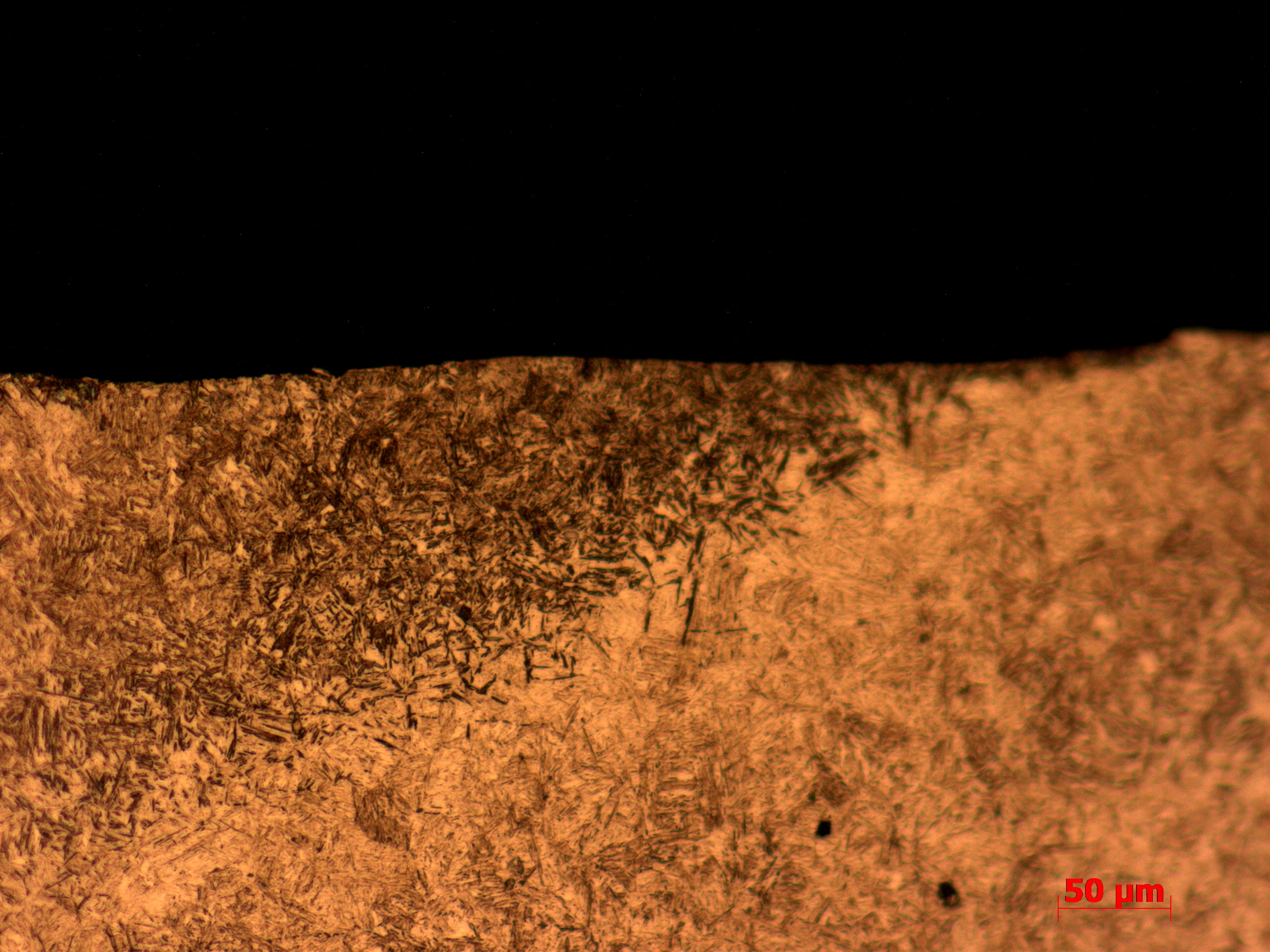

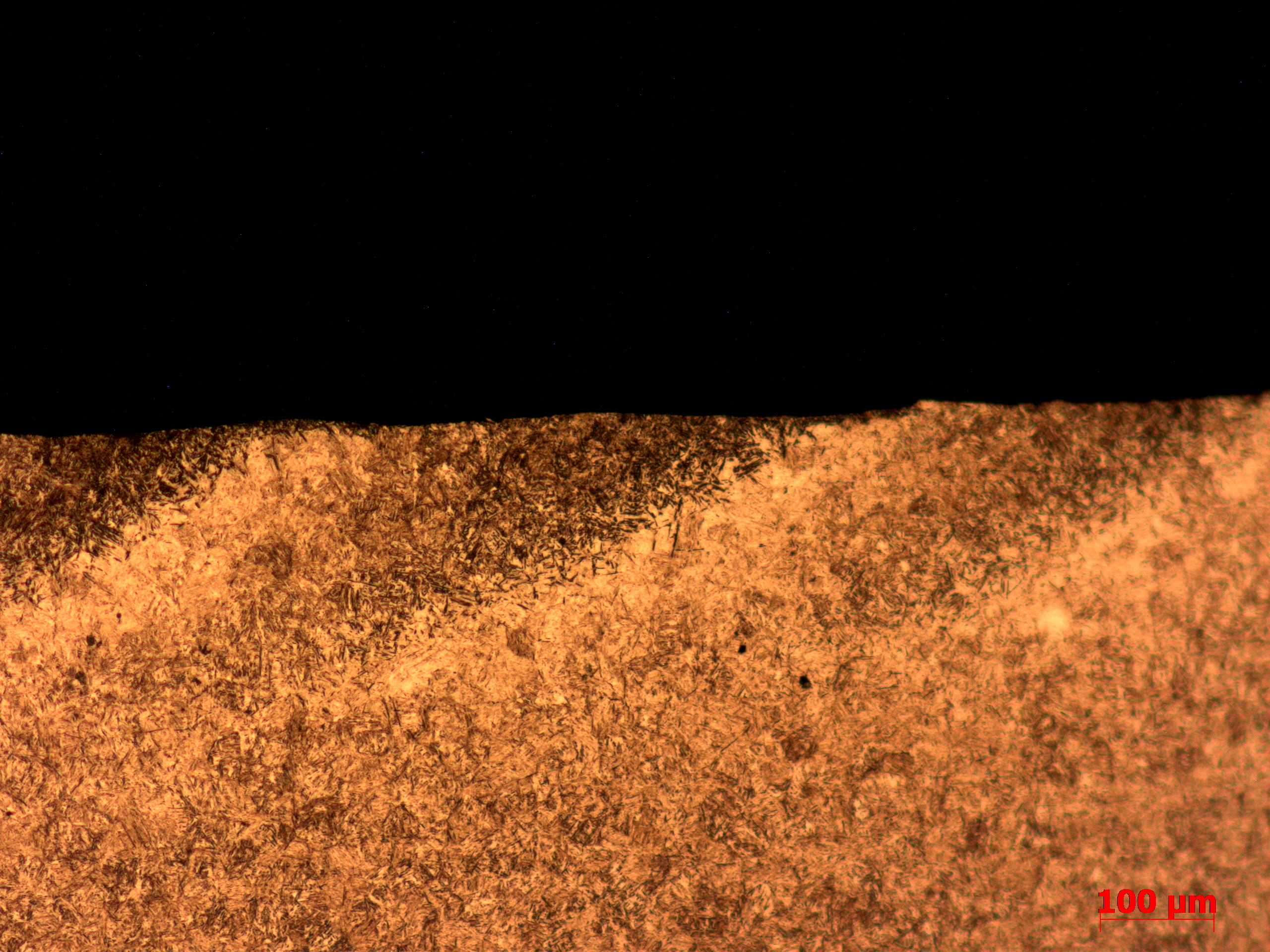

各位老师,中频淬火表面出现有规律的异常组织,希望分析一下,如图所示

 楼主| 发表于 2019-12-27 08:12:25 | 显示全部楼层
图来了,谢谢大家,哈哈

wangzeshi 发表于 2019-12-27 14:33
之旋转淬火的结果。因为旋转同中频的频率谐振了,有的地方功率大有的小并且是波浪式的。不旋转就没有了。现 ...
有差别,一般比浅色部位低2-4HRC
签到天数: 680 天
发表于 2020-1-2 15:42:33 | 显示全部楼层
旋转同中频的频率谐振了,这句话什么意思?
