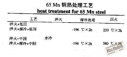

[求助] 65Mn的深冷处理温度工艺曲线
发表于 2008-12-1 12:28:13 | 显示全部楼层 |阅读模式
:handshake :handshake
 楼主| 发表于 2008-12-1 12:41:25 | 显示全部楼层
有那位朋友研究过啊,请指教 :handshake

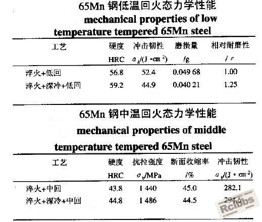

你硬度要求好高啊,65Mn做深冷处理
发表于 2008-12-26 21:09:42 | 显示全部楼层
楼主在选择时主要看对产品性能的要求
深冷相比直接回火的工件性能还是有提高
发表于 2009-6-1 09:56:59 | 显示全部楼层
m
有些元素虽然对C曲线没有直接影响,但是间接影响也很大,比如说CO能提高合金的奥氏体转化温度,这就使得淬火温度升高,因此可以使更多的合金元素溶入基体,
