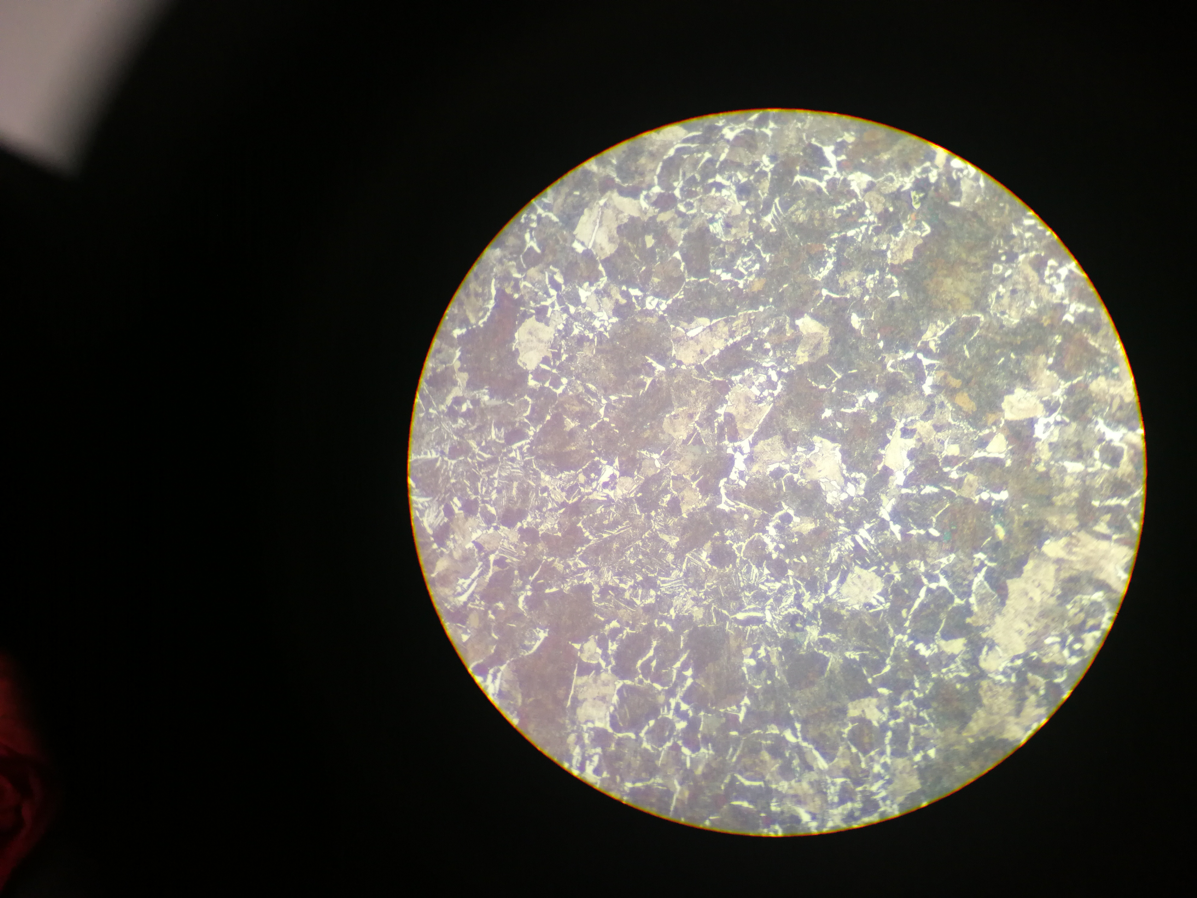

各位大神请指导,我公司生产的环形锻件外径1195  内径1105   高度74   调质后组织是最差的一级,组织为:珠光体、索氏体、网状铁素体,帮我分析一下原因,谢谢
400倍
400倍

非正常调制组织, 淬火工艺不当,温度,加热时间,冷却介质,

这个需要讲明取样检测位置

要说明淬火条件,和产生珠光体、铁素体的位置。或用模拟计算软件估计一下应该得到什么组织。

以性能检测为主,参考组织。
原材料钢锭还是?说明工艺和冷却方式,取样位置和检测方向,都介绍一下吧。

这么大截面,这种材料,也就这样了

你这个检测结果是在工件表面吗?

淬火温度过低或淬火冷却条件不够的结果。

是的,请问该如何改进呢?客户要求是回火索氏体
