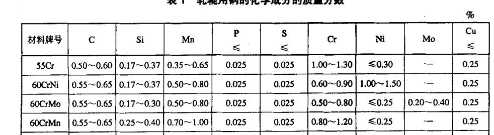

          现在我们在试高频热理65CrMo的产品,请问各位,有谁知道这种材质的成份及高频淬火回火条件。
请多指教!
        先在此谢过了!

我没见过,你这是轧辊材料吗?给你参看下
签到天数: 2187 天
 楼主| 发表于 2018-7-10 09:11:46 | 显示全部楼层
多谢了,我们的产品是件锻造的钳子。

你掌握好了材质牌号的规律,单看牌号就可以基本确定其碳含量,然后根据这个去选择淬火温度, 对于后续的一些元素, 要掌握其是不是要增加的淬透性的(比如铬和钼),再去推敲其实际的温度需要高还是低
