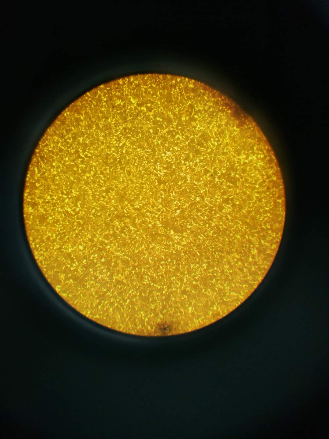

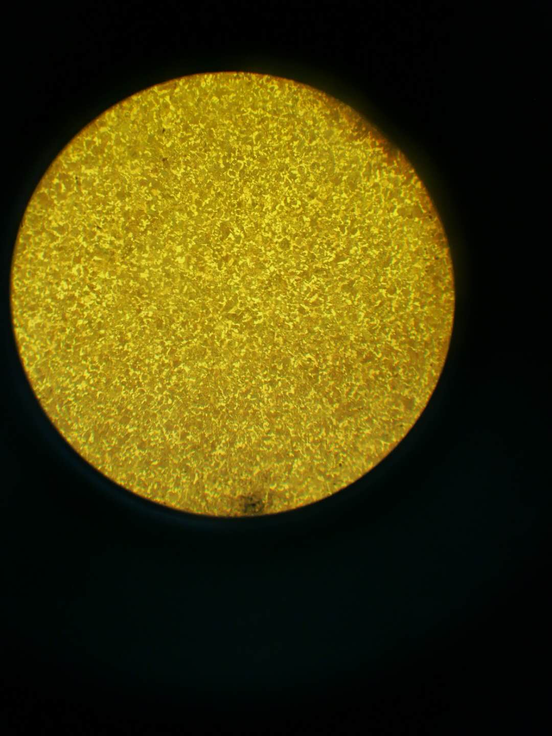

(一)材质45#钢,锻打后的工件,直径约110mm,840保温3.5小时,室外通风的地方空冷。取样位置,具表面20mm,下图是100倍的(显微镜烂,用手机拍的),请各位老师帮看看,我第一次做正火工件,对照图谱实在分不清,是3级还是6级。
(二)又做了一次实验,860度正火的,其余参数和第一次一样。
第一次处理(图一)840正火

第二次处理(图二)860正火
第二次处理(图二)860正火

正火温度低,奥氏体化不完全,组织不均匀,还保留锻态组织遗传!建议提高温度,推荐880℃,保温时间不变,重新正火,出炉后采用风冷

45钢的正火组织很明显。

正火组织很好,很均匀,赞一个。

正火温度低了, 45#刚好的正火组织的话, 其晶粒度能达到7-8级
