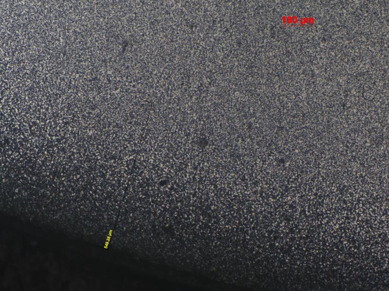

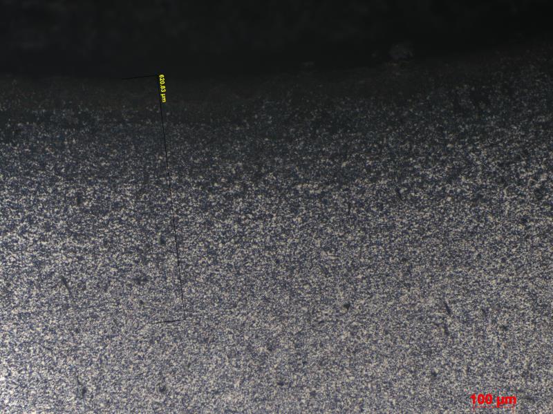

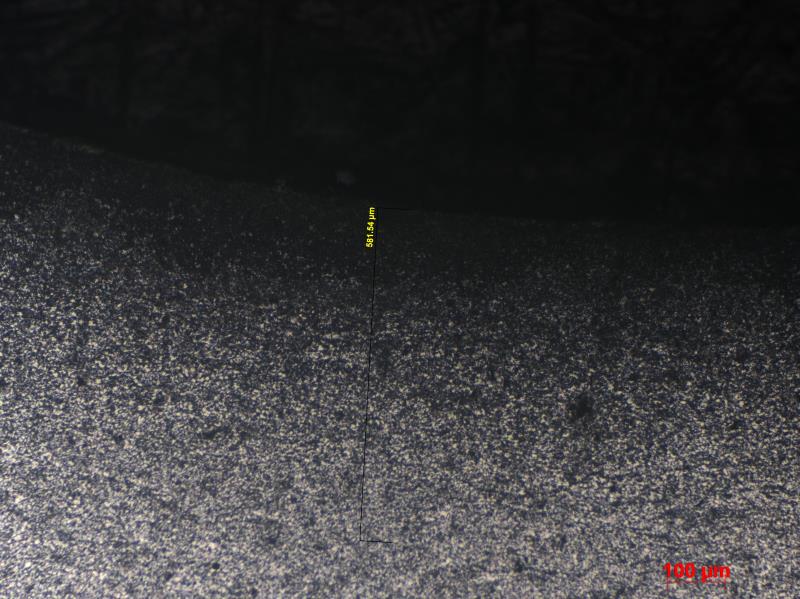

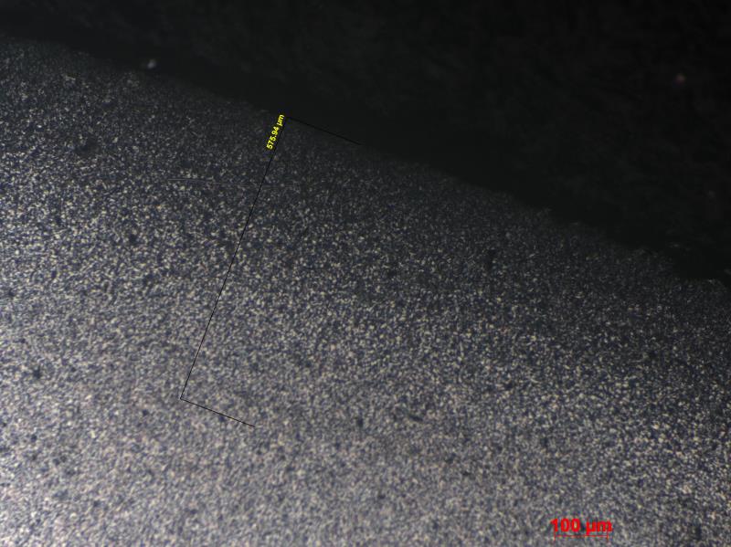

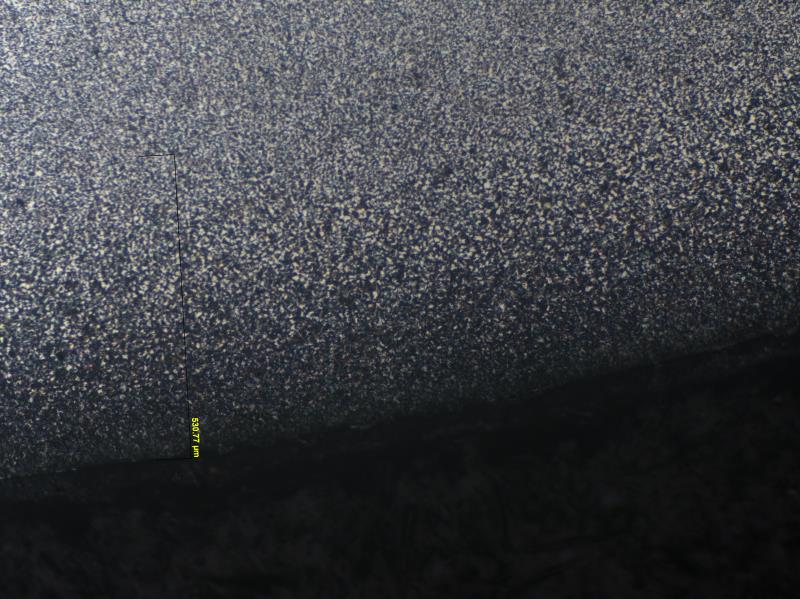

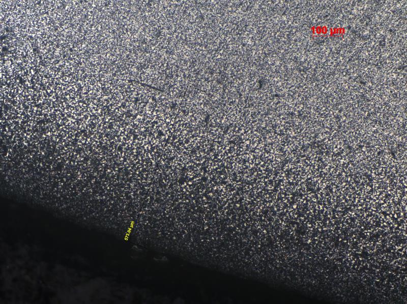

20CrMnTi金相法检测渗碳层,为何渗碳层不明显
发表于 2018-6-7 13:26:17 | 显示全部楼层 |阅读模式
悬赏5热处理币已解决
材料20CrMnTi,
最佳答案
查看完整内容
20CrMnTi不适合用金相法检测 金相法和硬度法两种检测方法的选择建议 金相法适用在渗层与基体区别较大的材料,比如1215,20#等,一般也是用于全渗层的检测 有效硬化层及渗层与基本无较大区别的材料一般采用硬度法

20CrMnTi不适合用金相法检测
金相法和硬度法两种检测方法的选择建议

你试样没做好,还可以用高倍看一下,来区别过渡区。

一般浅层渗碳是这样的。

量深了

这个要看你工件的大小还有渗碳的时间了,什么都么有,不好说。

渗的时间短,渗层浅,所以不明显

样品没有制备好,另外浸蚀过深了。

你的渗碳层深多看了一倍

按GB/T9450用硬度梯度法测量,极限硬度值为HV550,渗出层不明显,可能碳势低了!

可以退火以后再测量,就可以测得很清楚了

深腐蚀,用体视显微镜看

金相法可以测。我们有款棘轮就是金相法测得。很明显的。第一制样第二放大倍数

测多了、大概30丝左右

重新制样 看下,
