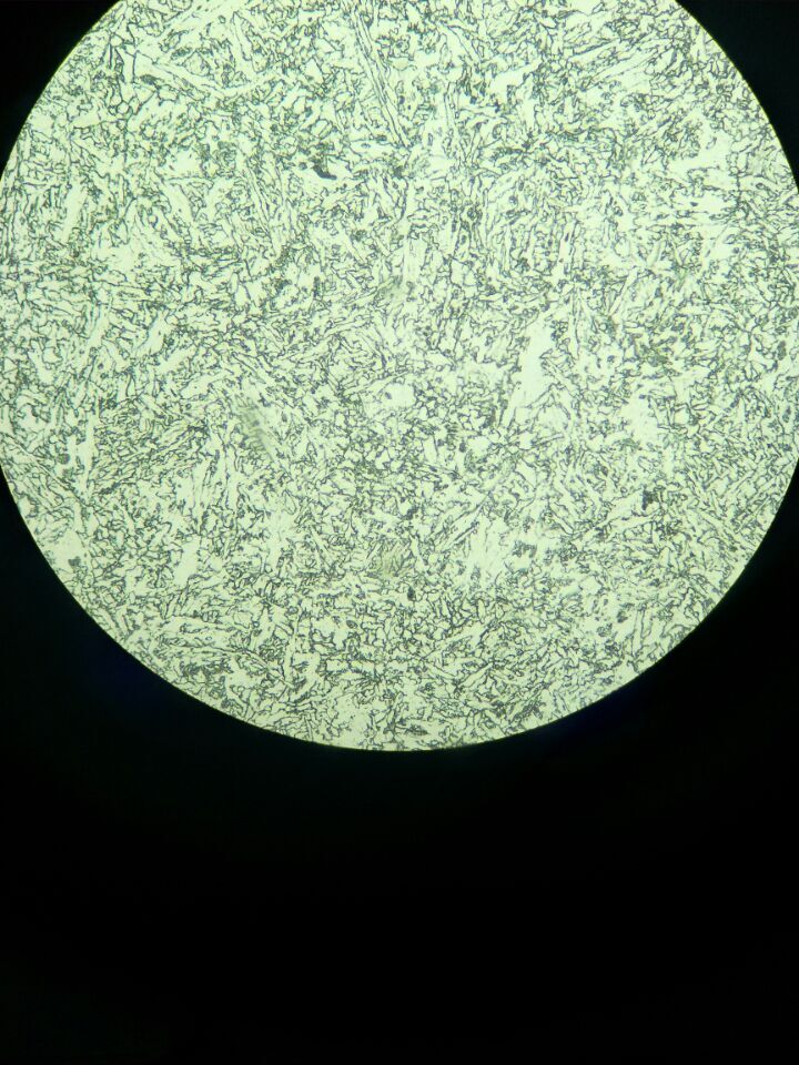

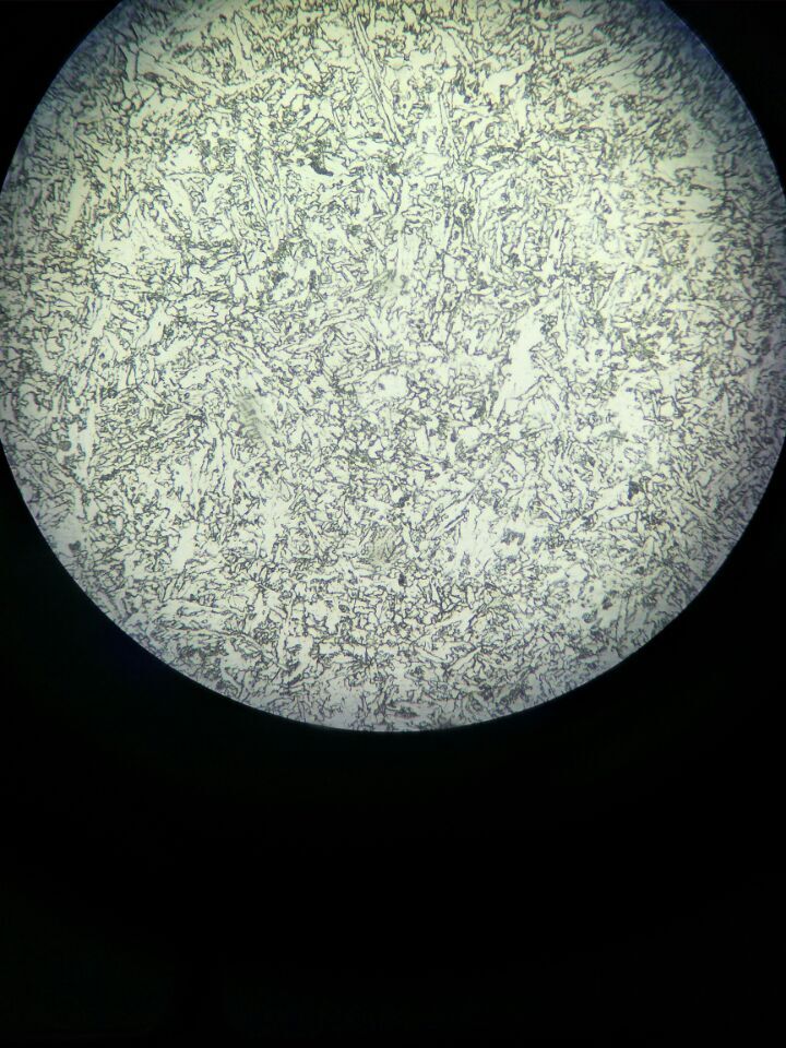

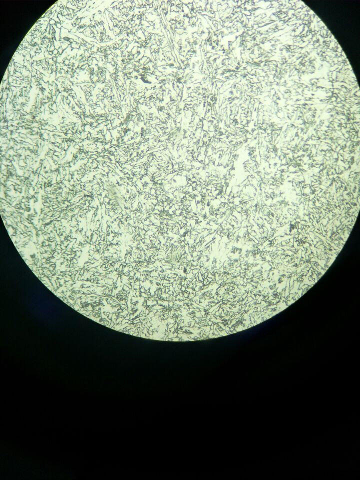

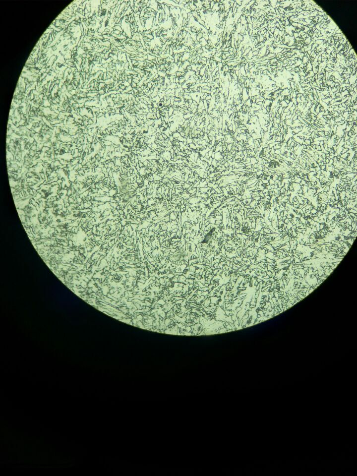

   材料20CRMO  正火  工艺不详。   大家看看是什么组织,又是什么情况导致的,              在此先谢谢大家!!!!

发表于 2018-6-11 09:21:59 | 显示全部楼层
B+F,感觉正火加热不足、冷速过快

B+F,感觉正火加热不足、冷速过快
袁总工,加热不足您是如何看出来的!

发表于 2018-6-11 18:19:40 来自手机 | 显示全部楼层
工件多大,取样的位置,金相图片是表面组织还是心部组织对比一下,个人感觉,加热温度不足,冷却过慢,组织没有完全转变,从而形成不正常组织wechat:lang_wechat_threadmessage

发表于 2018-6-11 18:22:06 来自手机 | 显示全部楼层
打错字了,是冷却过快wechat:lang_wechat_threadmessage

发表于 2018-6-11 20:44:03 | 显示全部楼层
很明显加热不足,没有完全A化所致,正常A化后无论缓冷还是快冷,都是均匀片状P+F
学习了,请问正常A化后无论缓冷还是快冷,都是均匀片状P+F哪里能找到文献吗?  还有这组织凭几级呢?

发表于 2018-11-2 13:55:51 | 显示全部楼层
我遇到过一次是原材搞错的
