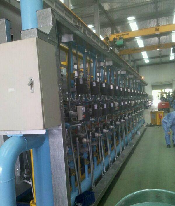

发表于 2018-6-21 20:32:31 | 显示全部楼层
3759560.jpg 144590[/attach]托棍型网带式燃气淬火炉.燃气加热炉适用于螺丝、螺帽、脚踏车零件、手工具、五金零件等之调质渗碳处理。
   特点:
  (1) 采用美国制造瓦斯燃烧机系统,并安装热交换器,可使燃烧效率提升20%。
  (2) 辐射管采用耐热钢离心铸造管,变形小,寿命长。
  (3) 温度控制采用压力式控制,温度控制精度其温差可达要求精度范围内。
  (4) 采用瓦斯加热式配合电热式使用,不但兼具瓦斯与电热之优点并可以降低生产成本,尤其对有气源的地区是最佳的选择。
  (5) 升温时间较使用电力之升温时间短,适合较大量生产使用而且不受输出功率之限制影
