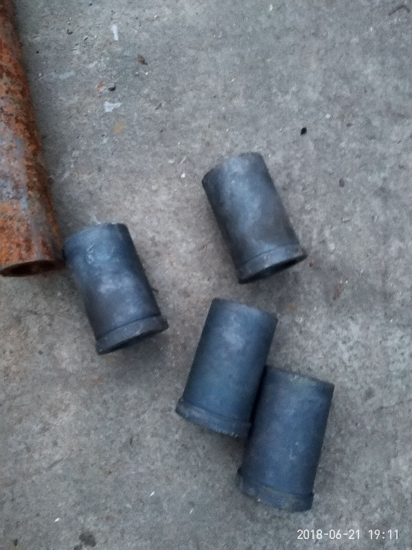

20cr
924度渗碳时间5小时,以前可以现在不行了了
风扇
温度传感器都检查了还是不行,20-30hrc
看颜色是什么问题wechat:lang_wechat_threadmessage

楼主的问题最终需要一个专业的热处理工程师,从热处理过程考察及材料分析工作入手,系统的分析。

有没有分析金相组织?渗碳过程是否有什么异常情况

是回火后的颜色吗?这个是400度左右氧化的颜色。

看颜色应该是表面氧化了,炉子漏气。用什么炉做的?

用多少温度淬的火?说说具体工艺?

最好是什么设备,什么工艺都说清楚。

从产品外观看存在质量问题,最真观的就是回火温度,看一下回火炉电热偶位置是否正确,在回火前你们好像不打硬度的,做惨碳的在淬火前要看金相的,淬火后要打硬度,便于查找出问题的环节和預防。

看样品氧化色,不知是什么炉子做的,网带炉还是多用炉?真空炉?

信息太少,是淬火后硬度不行还是回火后
