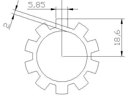

一汽车制动系统凸轮轴花键部位采用感应淬火的工艺:
材料为45钢  调质状态  硬度HV201-248
功率:  42KW    频率:14KHz   感应圈(单匝)移动速度:3mm/s
220度回火3小时.
全齿淬透,淬硬层距齿底2mm(以HV400为界)  表面硬度HV650
做台架试验40000次后,齿断裂了,请各为大侠帮忙想想办法.

我看了半天断口
也看不出所以然来(水平不够啊)
设计上应该是没有问题的
国外有个厂做的产品跟我门一样的
他们的能做20万次

“全齿淬透,淬硬层距齿底2mm(以HV400为界)  表面硬度HV650”,是要求还是检测值、该不该淬透?
“做台架试验40000次”,设计要求多少次?
签到天数: 46 天
 楼主| 发表于 2007-4-14 20:07:22 | 显示全部楼层
是测量值,不是要求值
就是想采用不同的工艺,看台架是否通过(8万次)
但现在就是不知道怎样的工艺更适合

没有进口件的样品
是淬透了,淬硬层到齿根都有2mm了

发表于 2007-4-16 21:58:45 | 显示全部楼层
我看也是淬透了,频率高点,功率大,移动速度快,多匝感应圈试试.

我觉得应该是硬度太高所致,可以将回火温度提高到300试试将硬度控制在45-50HRC-就差不多了.淬硬高度要错过齿根,如果恰好在根部的话导致此处应力集中,降低了工件的疲劳极限.同时提高频率不要淬透了,减少淬硬层深度.不妨一试.

频率太低,淬硬层太深,硬化层形状太差,硬度太高,建议提高频率,减少淬硬层,降低硬度,估计要好的多。
