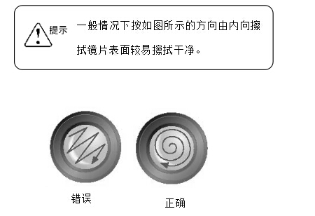

最佳答案
查看完整内容
清洁镜头:用吹风球吹去或用软刷拭去镜头上的灰尘;重的污垢、指印可用镜头纸或软布蘸少许酒精与乙醚的混合液轻轻擦拭(两者混合比约酒精20~30%,乙醚70~80%)。
发表于 2018-6-26 14:01:27 | 显示全部楼层

如果其它倍率镜头观察正常,那就是40X物镜异常,有可能是镜头被污染,须清洗。
如果其它倍率也是同样状况,那就是光路异常。先查看发光部份,调节光源位置。

我这里一般就是用清洁布加上酒精清洗,一般都会解决问题
发表于 2019-5-22 10:54:22 | 显示全部楼层
清洁布酒精擦干净,一般没事的
