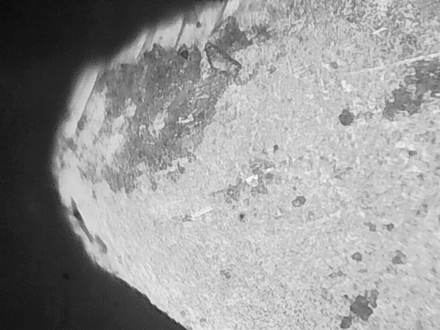

断口处是什么组织
签到天数: 147 天
 楼主| 发表于 2018-7-1 16:05:51 | 显示全部楼层
材料是65MN,工艺是等温淬火,发生断裂现象,是什么原因造成的?请老师们分析下。

先将断裂后的部分拍成照片(说明断裂部位),接下来将断口拍照(便于确定裂源)。确定裂源后取金相面,规范制样后再置于显微镜下观察。
楼主你的照片取至哪里?照片白哈哈云雾团一片,让神仙也难解你的问题啊!

如果没有保护气氛,造成表面脱碳氧化,就客易断裂。好的贝氏体弹簧很不容易断。

加了氮气,和这个无关,就算脱碳没不该脆断。

表面氧化脱碳只能缩短使用寿命,加快失效,不该发生断裂。

照片取自断裂处的剖面,有一片黑的东西不知道是什么,显微镜不是很好,拍出来不是很清晰!

那可能是材料或加工过程中有缺陷吧。

你这个是金相照片吗?让人怎么看组织?

你这个金相照片。做的有点过分,我还以为产品
