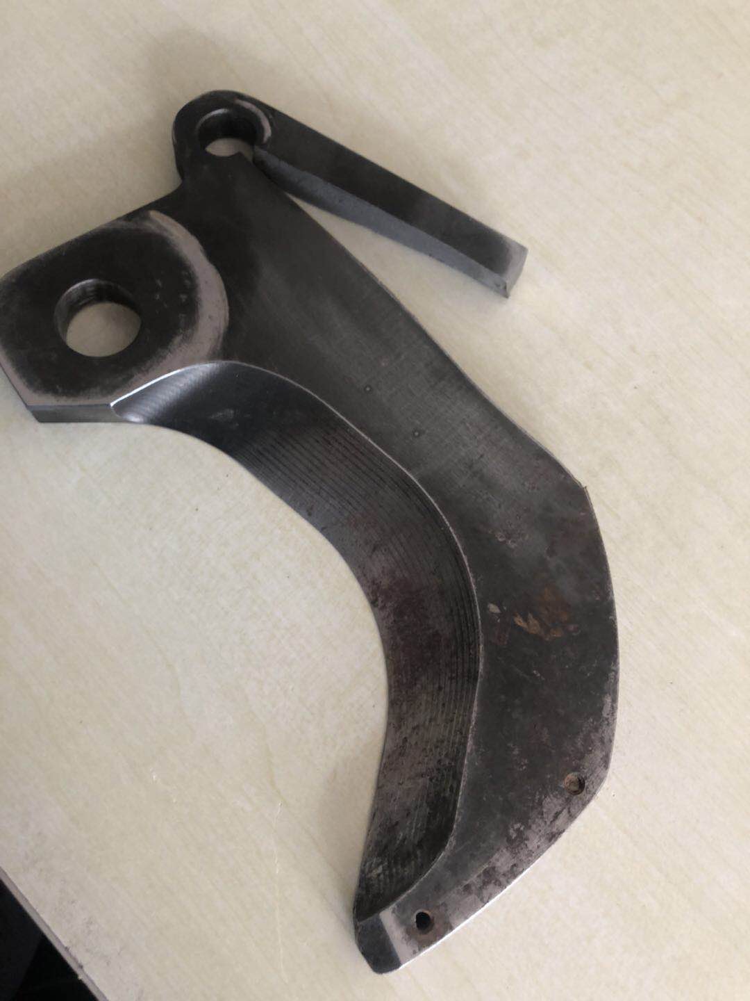

工艺状态不知道
但是知道淬火回火
材料测试出来是42CrMo
硬度是:52.2   52.4   52.6HRC

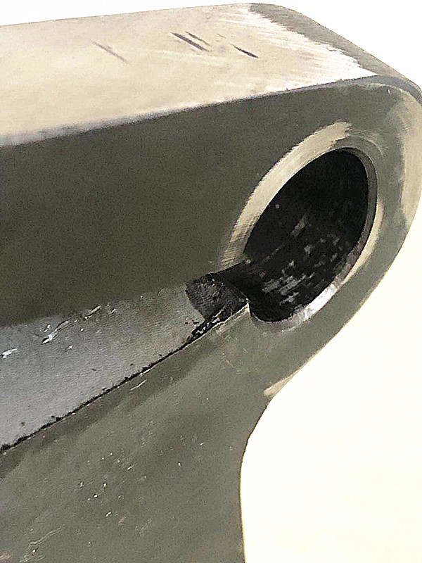

是从刀背圆孔的位置破裂

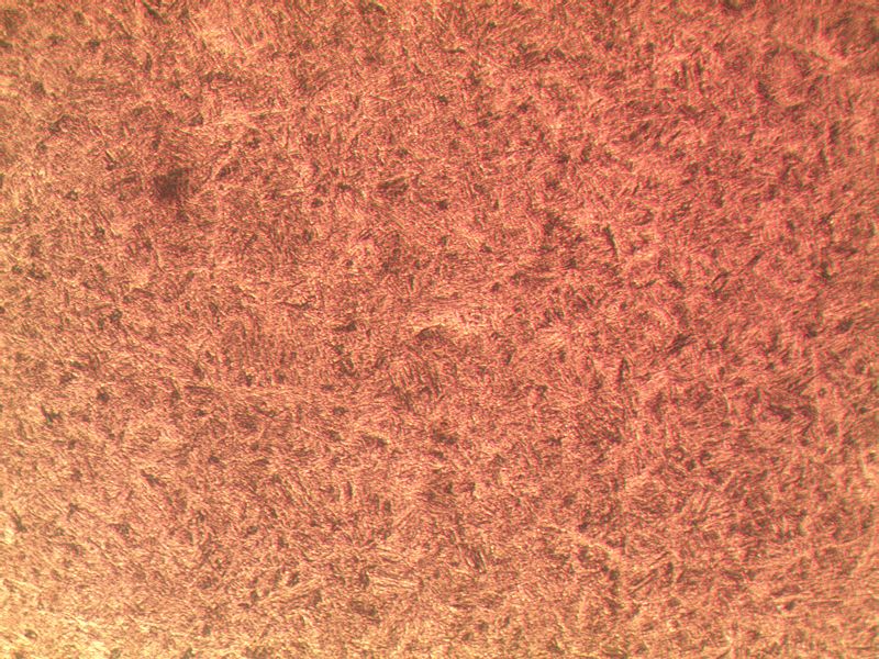

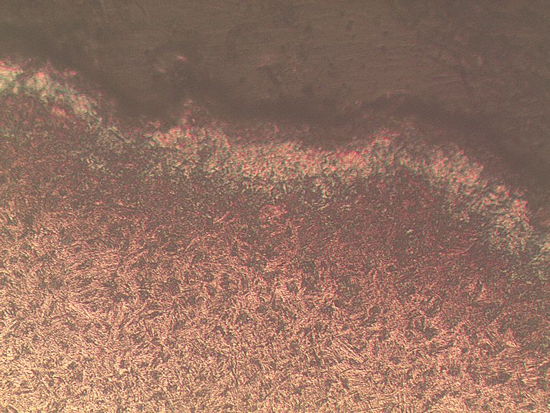

组织是回火马氏体

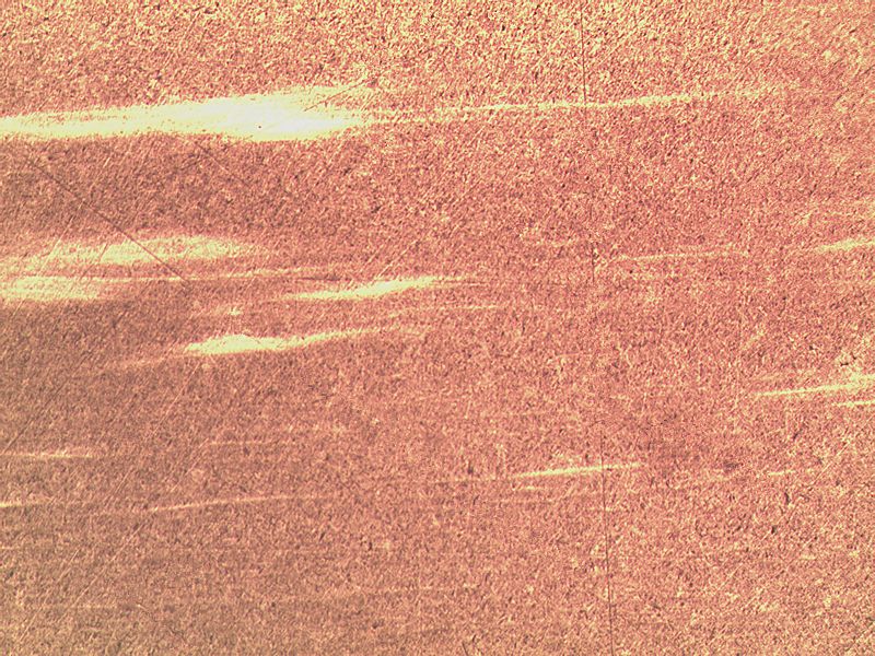

100X下有轻微袋装偏析
就是上传不了图片
大家帮我看看咋回事
1.jpg 2.jpg 3.jpg ttachimg]144661[/attachimg] web.jpg webwx.jpg webwxgetmsgimg.jpg

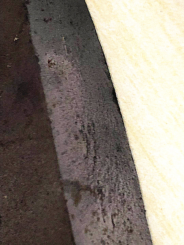

断口多拍几张照片,宏观观察初步确定裂纹源,再看裂纹源的地方仔细分析 你的带状应该影响不大,如果不是在裂纹源处,夹杂都没有关系

发表于 2018-7-7 08:15:05 | 显示全部楼层

发表于 2018-7-8 11:17:59 | 显示全部楼层
你应该沿着断裂的方向去寻找裂源,没有断口的照片也不好分析原因,

发表于 2018-7-9 12:52:07 | 显示全部楼层
组织有带状偏析,圆口位置那个部位应该是应力集中,提供信息有限,很难作进一步的分析
