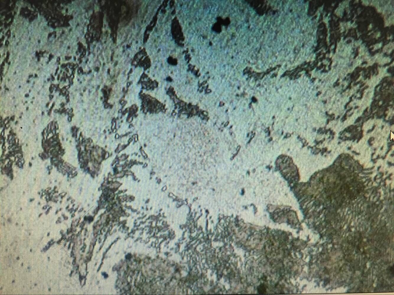

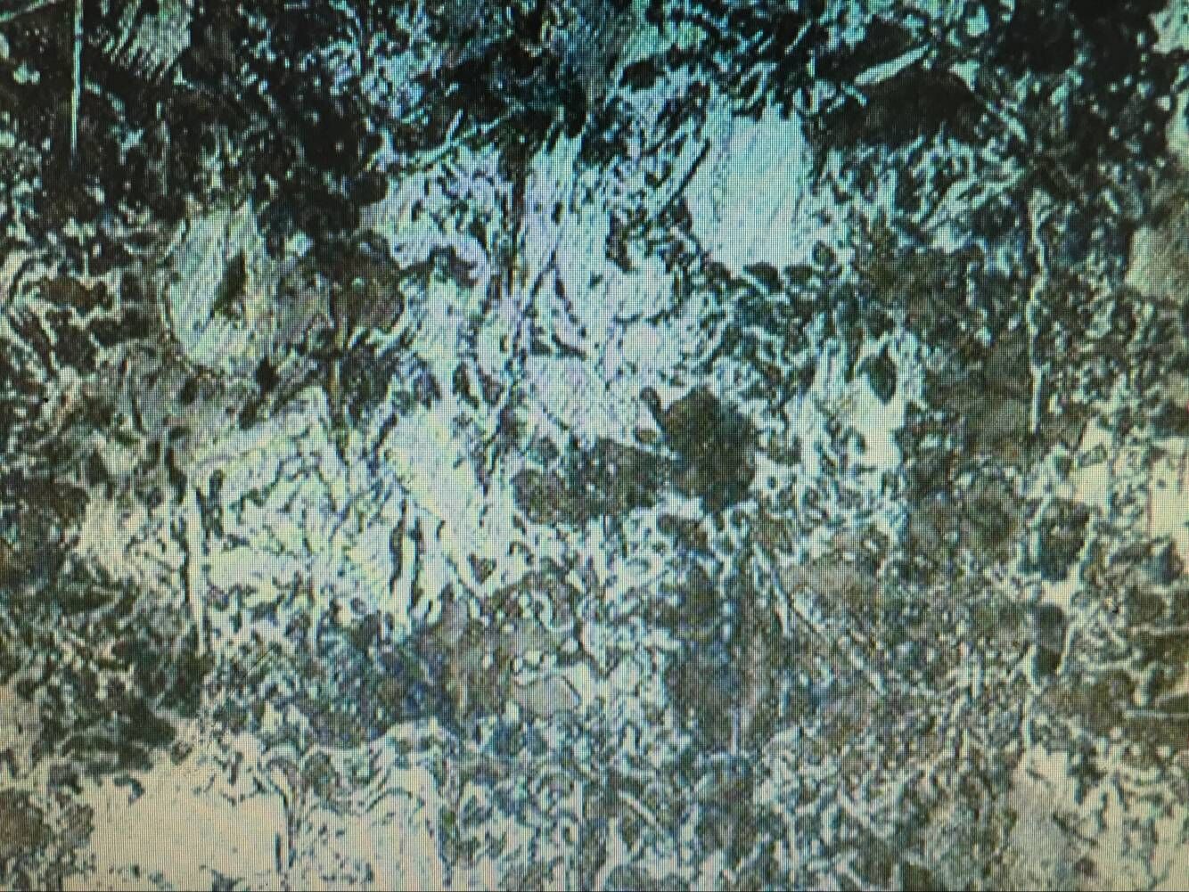

400X
400X
100X
100X
机加工反应不好加工  金相如图  这个应该是加热不均匀造成的吧??

图片很不清晰------------------
ZG35一般只需正火即可便于加工。无需退火。
签到天数: 1553 天
发表于 2018-7-10 16:03:46 | 显示全部楼层
正火,退火不均匀,和温度,冷却方式有关
