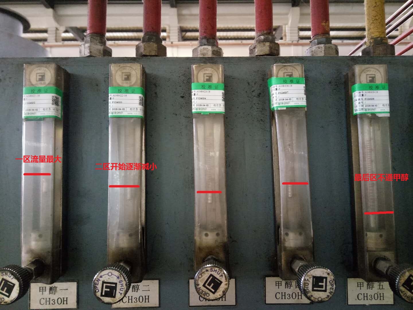

如标题所示:讨论碳势与甲醇关系
材料为:35K、45#、10B28
当材料选用35K时,碳势设定为0.35;当材料选用45#时,碳势设定0.45
每次设定碳势后热处理老师傅都要调节甲醇流量且流量全部一样(如图),炉内除了甲醇以外没有其他富化气
请各位老师解答下

发表于 2018-7-9 15:11:35 | 显示全部楼层
五根甲醇是红色管子。那个黄色的管子是什么?
流量计五个管子的读数发一下,还有你们的实际炉膛尺寸。
你们的转子流量计能校准?哪校准的甲醇流体的?

发表于 2018-7-10 11:46:46 | 显示全部楼层
最后区零件温度高,为什么不开甲醇呢?
这时候最容易脱碳的啊。
之前用的明火炉,最后一区CO是最大的。

很明确的告诉你,调大甲醇是有用的。这样做会增加炉压!首先你家设备看起来是老炉子了,肯定存在微漏气点,网带炉前门是开口式的,增加炉压可以减少空气对产品的影响。第二尾部油烟,增加炉压可以压制油烟对碳势及产品的不良影响。
