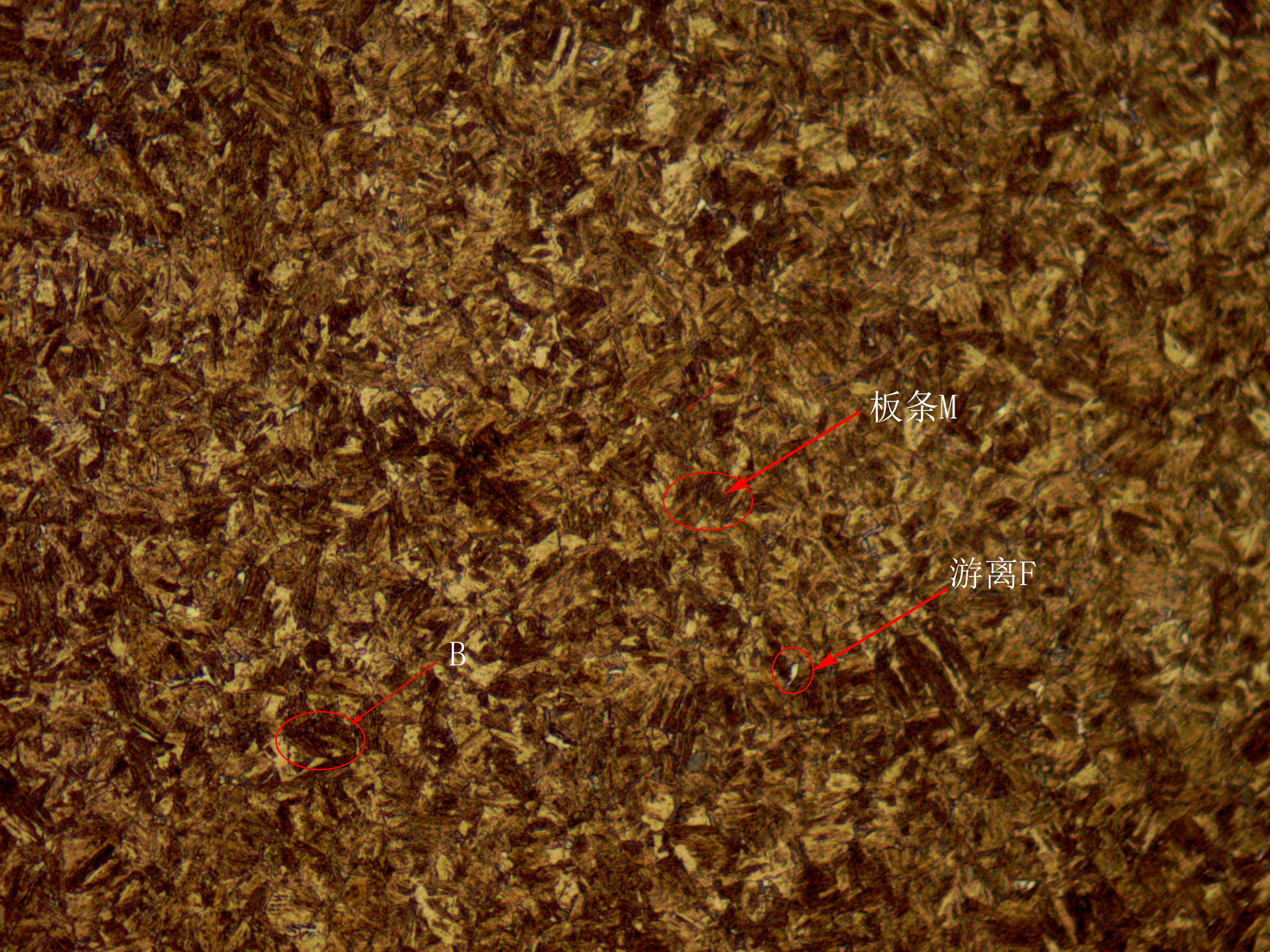

心部组织
心部组织
大家看看渗碳淬回火后心部组织判断对吗,

发表于 2018-7-12 08:48:09 | 显示全部楼层
不是很清楚,
看起来没啥问题

发表于 2018-7-12 11:07:26 | 显示全部楼层
你这是810度到820度淬的火?

发表于 2018-7-13 13:19:27 | 显示全部楼层
图中没有贝氏体,你所标识的也是马氏体

 楼主| 发表于 2018-7-15 09:19:29 | 显示全部楼层
鸽子王019 发表于 2018-7-12 11:07
你这是810度到820度淬的火?
渗碳冷至840度直接淬火的

 楼主| 发表于 2018-7-15 09:22:00 | 显示全部楼层
热处理胡工 发表于 2018-7-13 13:19
图中没有贝氏体,你所标识的也是马氏体
那为什么心部这些地方特别黑?是先自回火的马氏体吗?我们工程师说是B,

发表于 2018-7-16 10:21:37 | 显示全部楼层
看形态不是下贝氏体。     请问硬度多少?

发表于 2018-7-18 14:44:53 | 显示全部楼层
可以浅腐蚀再确认一下是下贝还是马氏体

发表于 2018-7-22 21:46:14 | 显示全部楼层
把那个贝氏体位置放大500X看啊兄弟。不过我也觉得贝氏体的可能性比较大,还有我感觉这不是自回火的原因吧,难道你这个工件没有回火吗?

发表于 2018-11-13 16:09:24 | 显示全部楼层
按照工艺过程,淬火回火该是回火马氏体,腐蚀的太深了有些。
