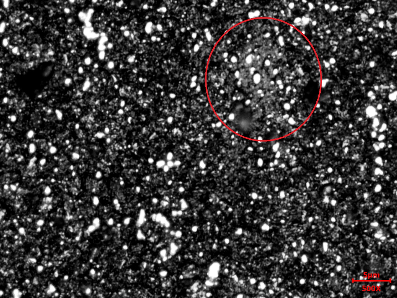

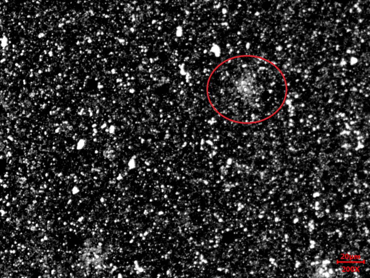

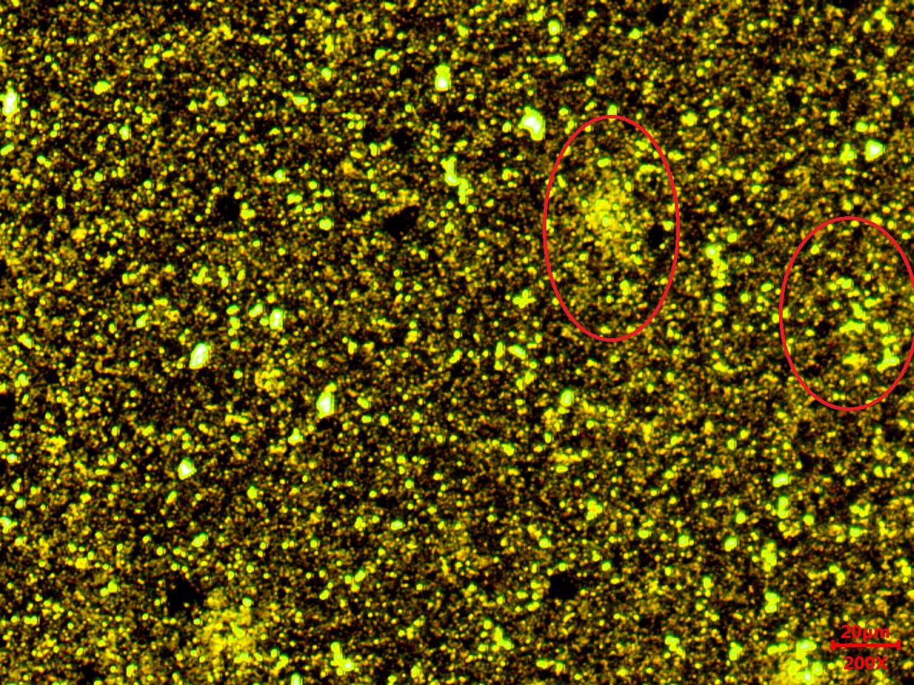

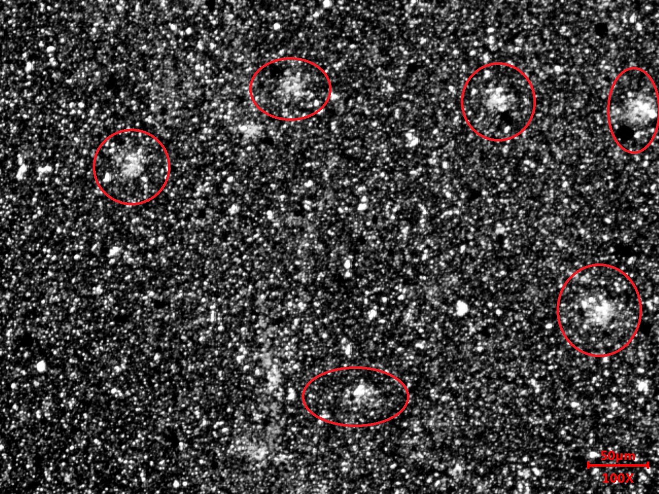

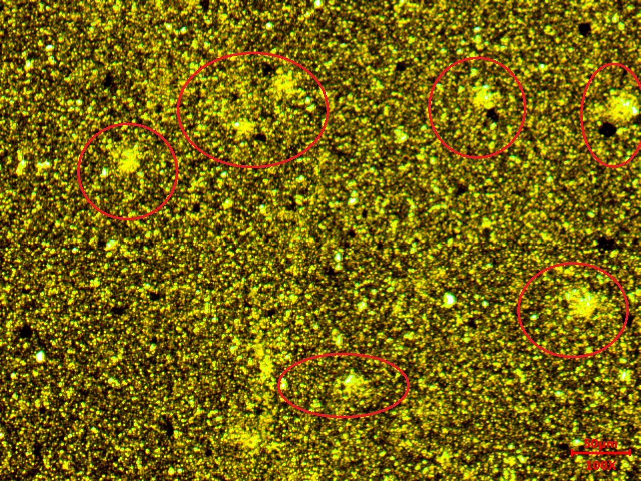

        我们有M2(高速工具钢)/卷料,经过1130℃-1180℃-1180℃淬火-空冷-(-120℃深冷2小时)-540℃/2小时回火三次,硬度在HRC60.6~61.6.
材质成份如下:
      C              Si             Mn            P                    S                     Cr                     Mo            V                    W
0.78-0.88        0.2-0.45        0.15-0.4        ≦0.03        ≦0.03        3.75-4.5                 4.5-5.5        1.6-2.2        5.5-6.75。
           用5.0%硝酸酒溶液腐蚀45S后心部有一团一团的白色块状物,个人认为是回火不够彻底,铁素体没有完全转化成回火马氏体。
        请各位专家前辈指正!
签到天数: 301 天
发表于 2018-7-11 08:32:52 | 显示全部楼层
1、对于您讲的回火不彻底,铁素体转变为回火马氏体,这个说法不对,白色区域应该是残留奥氏体和淬火马氏体未转变为回火马氏体,不存在铁素体这一说法;
2、腐蚀溶液配比、腐蚀时间、温度对腐蚀衬度有影响,一般高速钢用4%的硝酸酒精溶液,在室温18-25℃,腐蚀时间2.5分钟,正常(充分)回火基体为灰黑色,回火不足为白灰色,过回火为深黑色;
3、制样抛光不好,及腐蚀冲洗都不有影响;
4、不知道你取样是线割还是砂轮切割的?
回复 3 0
签到天数: 632 天
发表于 2018-7-11 12:00:50 | 显示全部楼层
2楼正解。高速钢组织中没有铁素体。
签到天数: 1288 天
发表于 2018-7-11 17:01:27 | 显示全部楼层
wqt5281 发表于 2018-7-11 08:32
1、对于您讲的回火不彻底,铁素体转变为回火马氏体,这个说法不对,白色区域应该是残留奥氏体和淬火马氏体 ...
白色区域应该是残留奥氏体和淬火马氏体未转变为回火马氏体?     白色为碳化物吧!
签到天数: 342 天
发表于 2018-7-12 07:44:49 | 显示全部楼层
没有回火时铁素体转变为回火马氏体一说,也就是说回火时铁素体不会转变为回火马氏体。
签到天数: 3146 天
发表于 2018-7-14 12:15:06 | 显示全部楼层
产品符合技术要求吗?
签到天数: 2187 天
 楼主| 发表于 2018-7-15 10:36:28 | 显示全部楼层
我们是用砂轮切割,加冷却水冲涮冷却。
在我们这里面,现在他们最主要的是看硬度是否符合。这一点是能达到要求的。
签到天数: 495 天
发表于 2018-7-15 21:15:19 | 显示全部楼层
二楼指出得好。用维氏硬度计打一下,个人认为碳化物可能性大点
签到天数: 288 天
发表于 2018-7-16 08:38:23 | 显示全部楼层
你是不是应该描述下工件尺寸、保温时间等,这样判断是不是碳化物未溶解。有没有球化退火,球化程度
