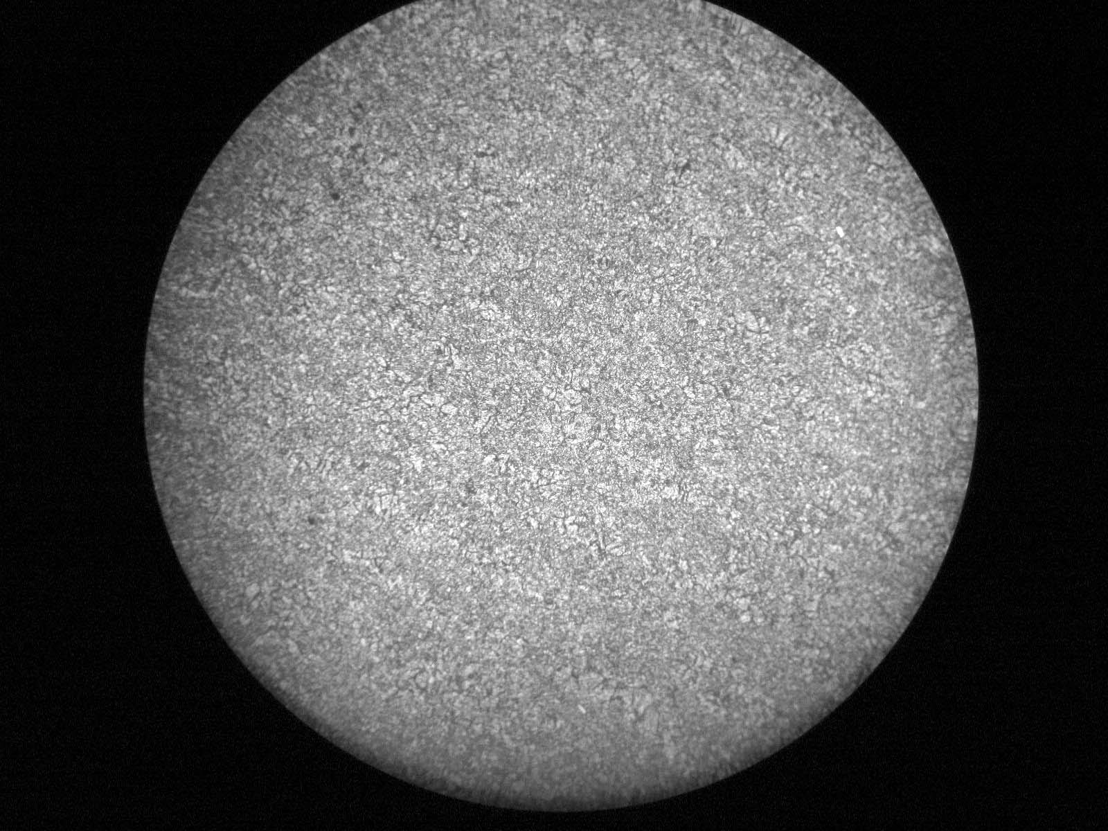

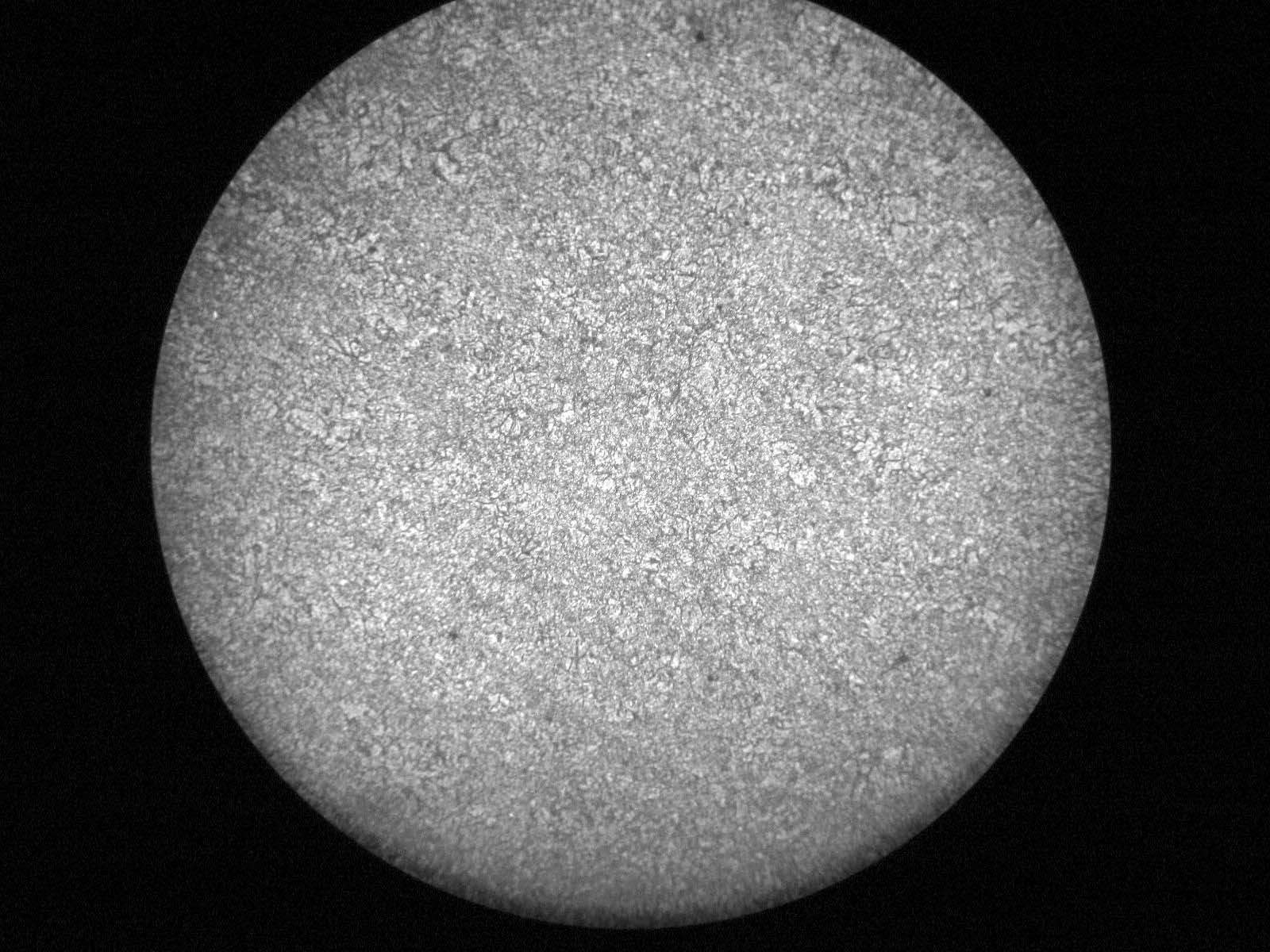

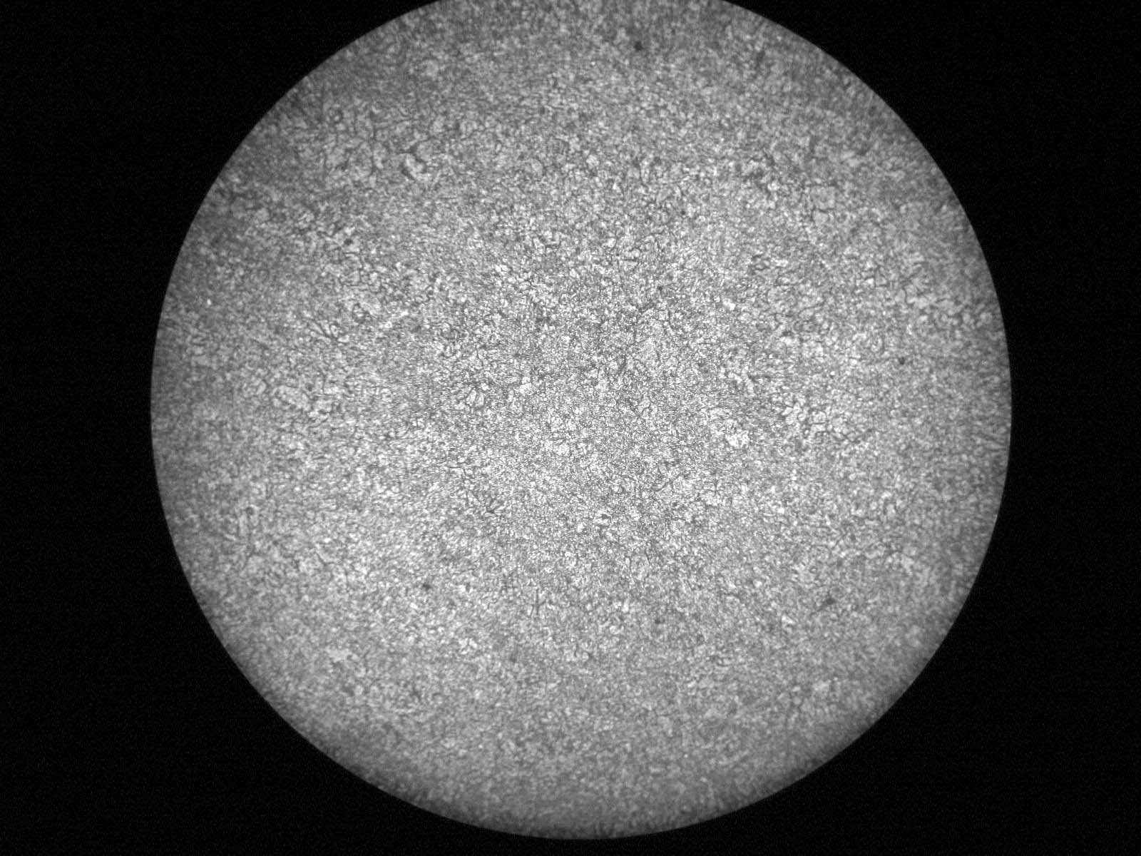

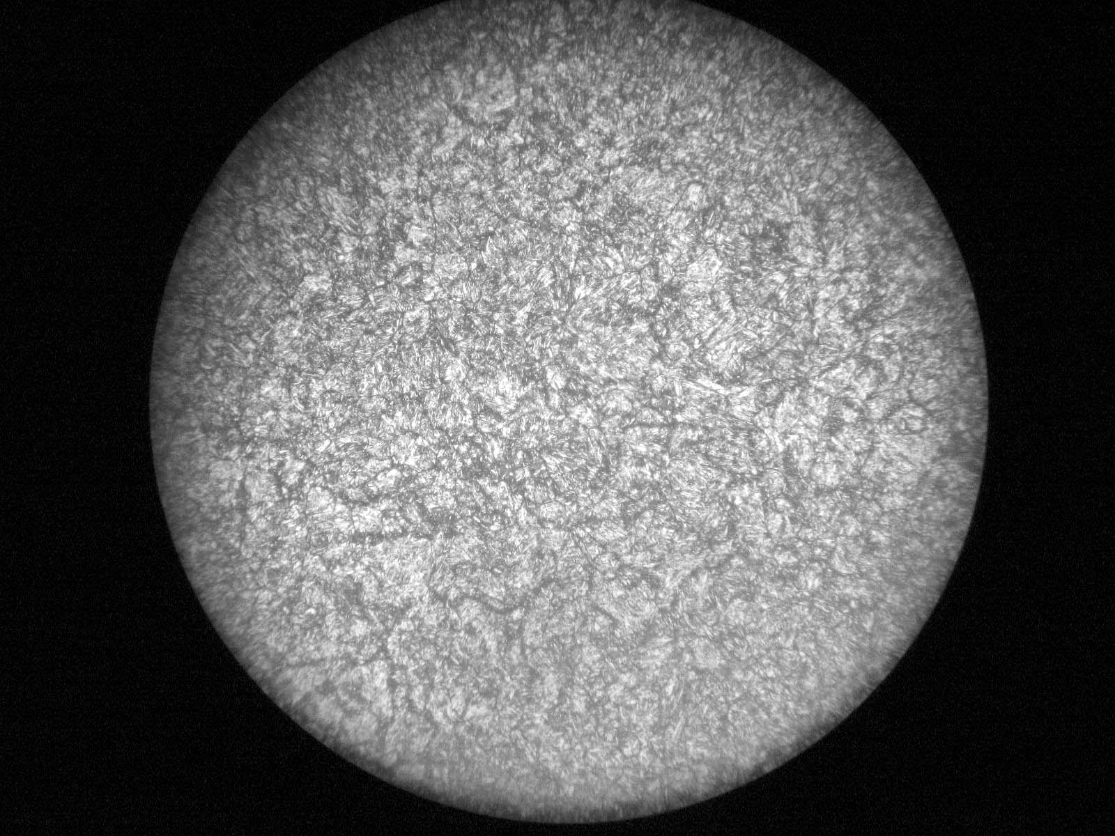

发表于 2007-4-14 19:26:17 | 显示全部楼层 |阅读模式
材料为8407(300/200/40)
技术要求是:46-48HRC,使用模次为10万以上.
该模具热处理工艺是850预热100分钟再升1040保温80分钟淬火,用600回火4次.在使用过程中出现裂纹,请各位分析开裂原因.谢谢!!! :lol :lol
100X
100X
100X
100X
100X
100X
100X
100X
400X
400X
发表于 2007-4-14 20:11:26 | 显示全部楼层
没有锻造,模具应该要锻造。

发表于 2007-4-16 20:12:16 | 显示全部楼层
原帖由 中心试验室 于 2007-4-15 23:40 发表
是怎么看出没经锻造?  有碳化物也算正常啥
没有看出带状组织吗?至少是锻造不良。

发表于 2007-4-21 21:07:32 | 显示全部楼层
对于8407这个钢种从以上楼主发言来看,并不是十分了解。
一胜百公司 提供资料的成分:C0.38    ,Si1.0      Cr5.3     Mn 0.4      Mo1.3         V0.9
此钢种是经过电渣重溶处理(ESR)和真空精炼处理。所以根本不存在带状组织,如果存在则为不合格品。
另外我注意到提供图片中在晶界出现二次碳化物,这是淬火速率不足的表现,奥氏体温度偏高。通常用于铝压铸模,其温度为1020--1025左右即可;
请楼主提供裂纹型貌和热处理后的加工工艺以帮助我分析。例如热处理后有没有电火花加工,以及压铸时进模的铝液温度有多少等等。谢谢。

发表于 2007-6-8 14:42:22 | 显示全部楼层
从金相上看材料有偏析。
