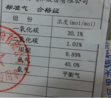

请问大家在校准三气体分析仪时所使用的标准气的组份如何?我们现用的标准气组份如附图,但我们的客户建议CO%控制在20%左右,其它组份需要如何更改?

标准气就是炉内的气氛。一看你们就不是氮甲醇啊…客户是氮甲醇啊
