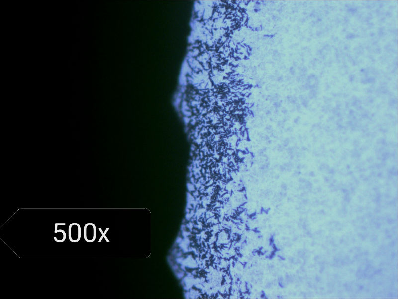

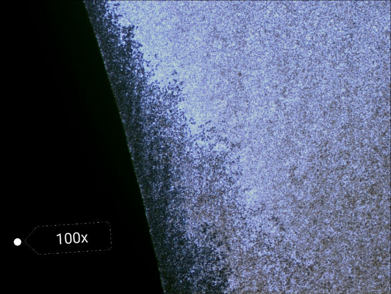

托架轴承内轴表面高频粹火,金相检验发现表面有非马组织,请教一下各位老师,是什么原因造成的?wechat:lang_wechat_threadmessage

表面是否有脱碳,加热后是否及时喷液淬火
点评
滚道,沟道表面局部位置都有这种组织,因此排除了脱碳问题。看组织像是针状屈氏体,怀疑是冷却慢了,不是很肯定,请老师们帮忙看看。  发表于 2018-7-22 20:16

 楼主| 发表于 2018-7-21 13:12:02 来自手机 | 显示全部楼层
西渡高速钢 发表于 2018-7-21 08:16
建议上传 工件及金相组织 图片-------------------------------
麻烦您帮忙看看,是不是冷却慢了?wechat:lang_wechat_threadmessage

签到天数: 608 天
发表于 2018-7-22 08:13:52 | 显示全部楼层
洁玉如水 发表于 2018-7-21 13:12
麻烦您帮忙看看,是不是冷却慢了?
这种情况倒是第一次看到
我推测有这样几种情况:
1、是否制样存在问题?验证办法——重新制样,坚持水磨湿抛,避免组织因制样不规范而产生变化。并防止金相面边缘二次污染。
2、若确定制样没问题,则重点怀疑是加热温度过高,表层组织出现局部过热导致内氧化现象——(重点怀疑)
希望楼主自己再认真核实一下,并及时分享!谢谢!
签到天数: 2729 天
发表于 2018-7-23 13:38:12 | 显示全部楼层
这种现象在轴类零件感应淬火上也遇到过,当时分析2种原因,其一是由于加热冷却不足产生出屈氏体;其二是淬火组织正常,其后是短暂感应回火所致的回火屈氏体。但一直没有找到真正的原因。

 楼主| 发表于 2018-7-23 19:02:52 来自手机 | 显示全部楼层
cyj 发表于 2018-7-23 13:38
这种现象在轴类零件感应淬火上也遇到过,当时分析2种原因,其一是由于加热冷却不足产生出屈氏体;其二是淬 ...
从金相上看,像是第二种原因,但怎么能造成局部高回,找不出原因。wechat:lang_wechat_threadmessage

 楼主| 发表于 2018-7-23 19:05:07 来自手机 | 显示全部楼层
西渡高速钢 发表于 2018-7-22 08:13
这种情况倒是第一次看到
我推测有这样几种情况:
1、是否制样存在问题?验证办法——重新制样,坚持水 ...
谢谢!今天排查过,不是制样和氧化问题,wechat:lang_wechat_threadmessage
发表于 2018-7-24 14:46:14 | 显示全部楼层
怎么排查出不是氧化原因的?
签到天数: 10 天
 楼主| 发表于 2018-7-24 15:32:04 来自手机 | 显示全部楼层
HOOT 发表于 2018-7-24 14:46
怎么排查出不是氧化原因的?
工件重新抛光,不腐蚀,表面没有黑色组织。wechat:lang_wechat_threadmessage
