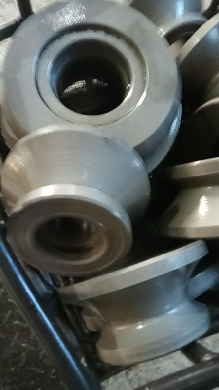

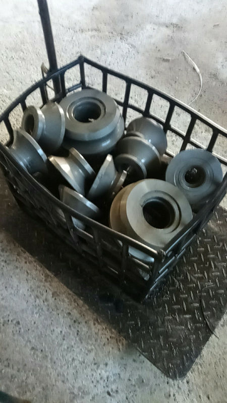

cr12真空淬火之后是银灰色的怎么回事,850升温一个小时保温一个半小时985升温半个小时保温两个小时四十分钟预冷五十秒下油二十分钟wechat:lang_wechat_threadmessage

可能是真空度不够,表面有点氧化了,这个氧化是很轻微的,肉眼看不出的,可在1000倍显微镜下观察。
