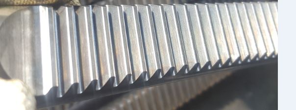

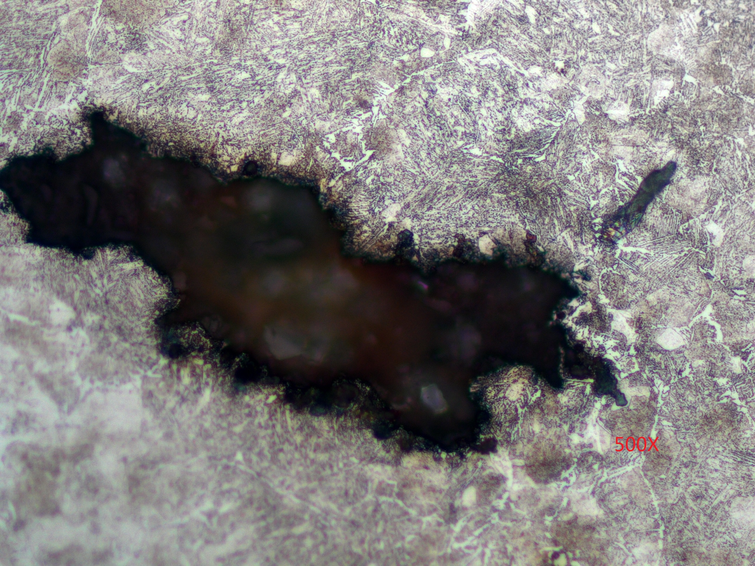

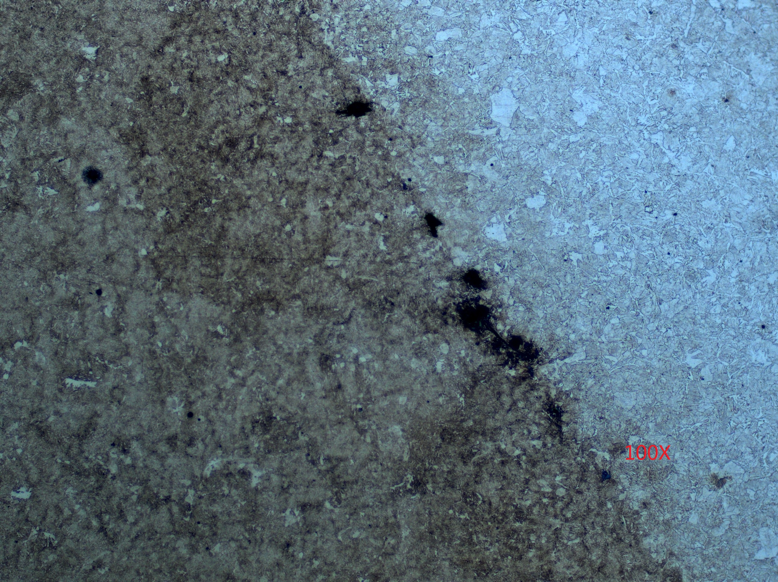

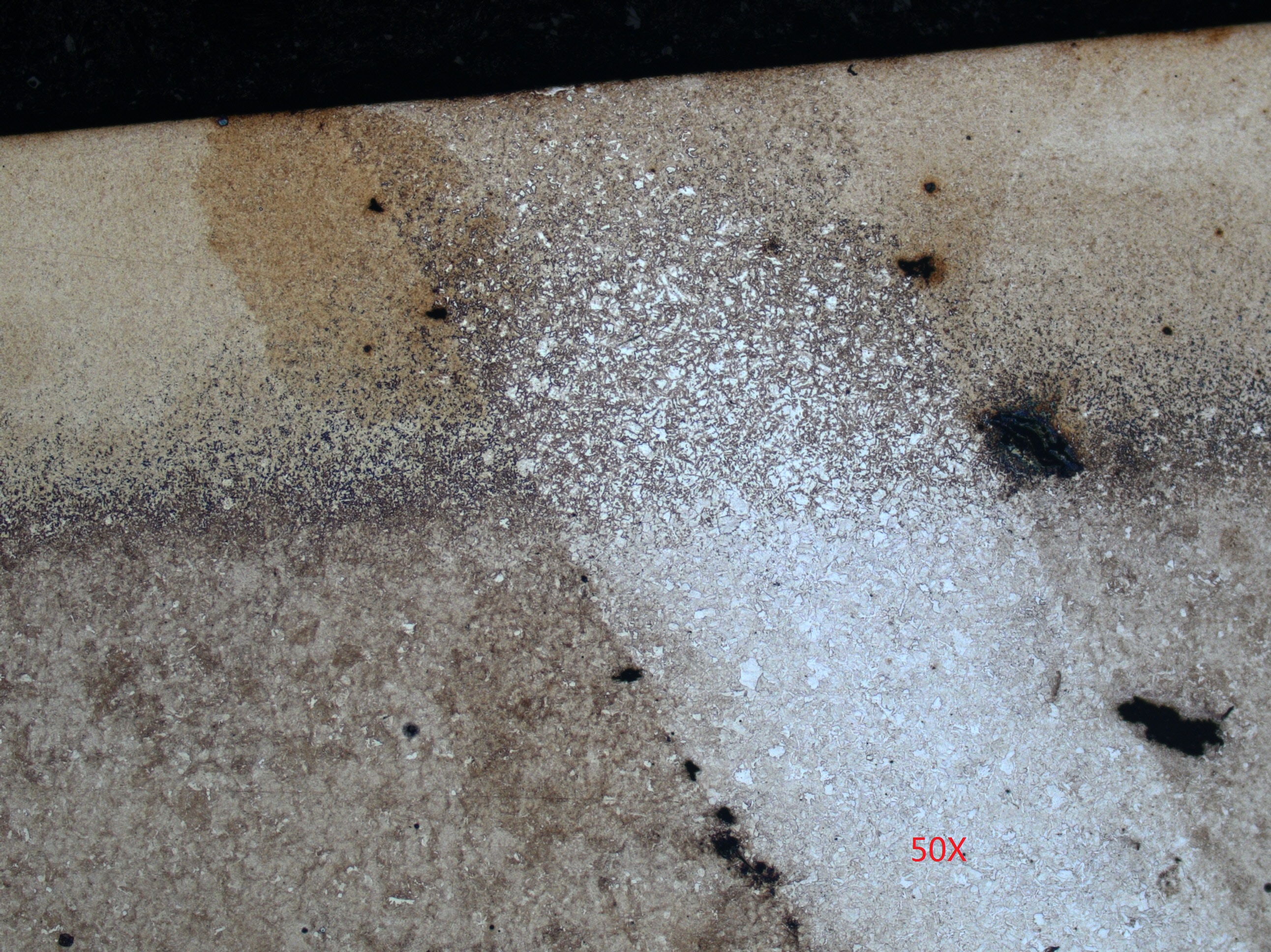

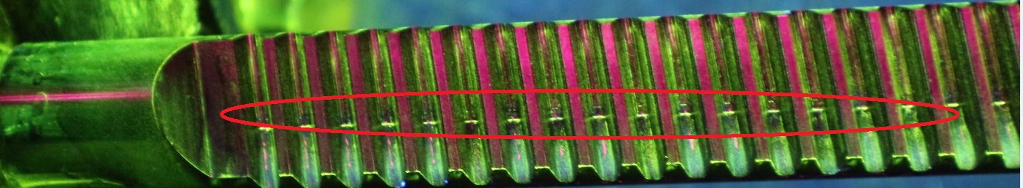

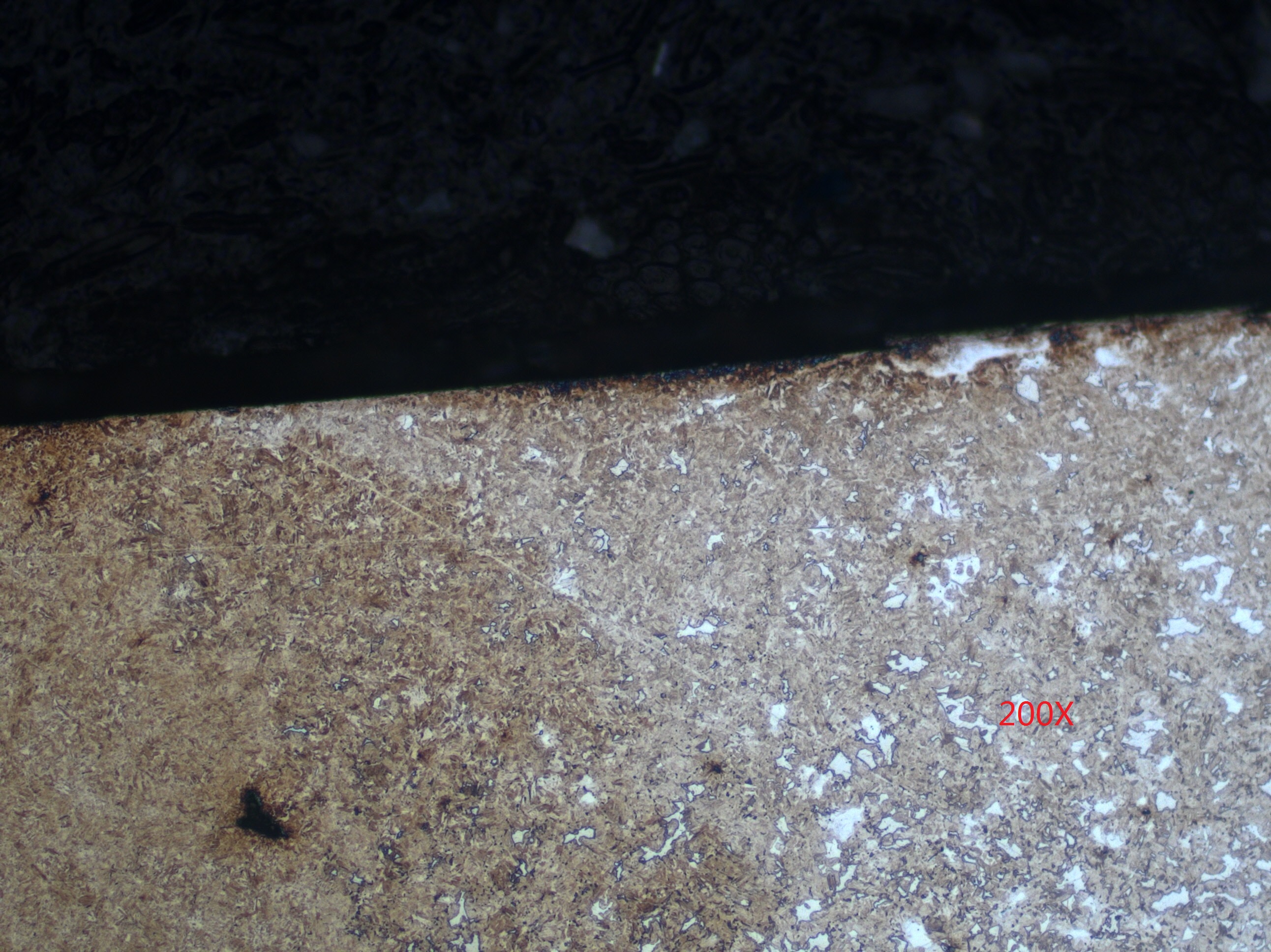

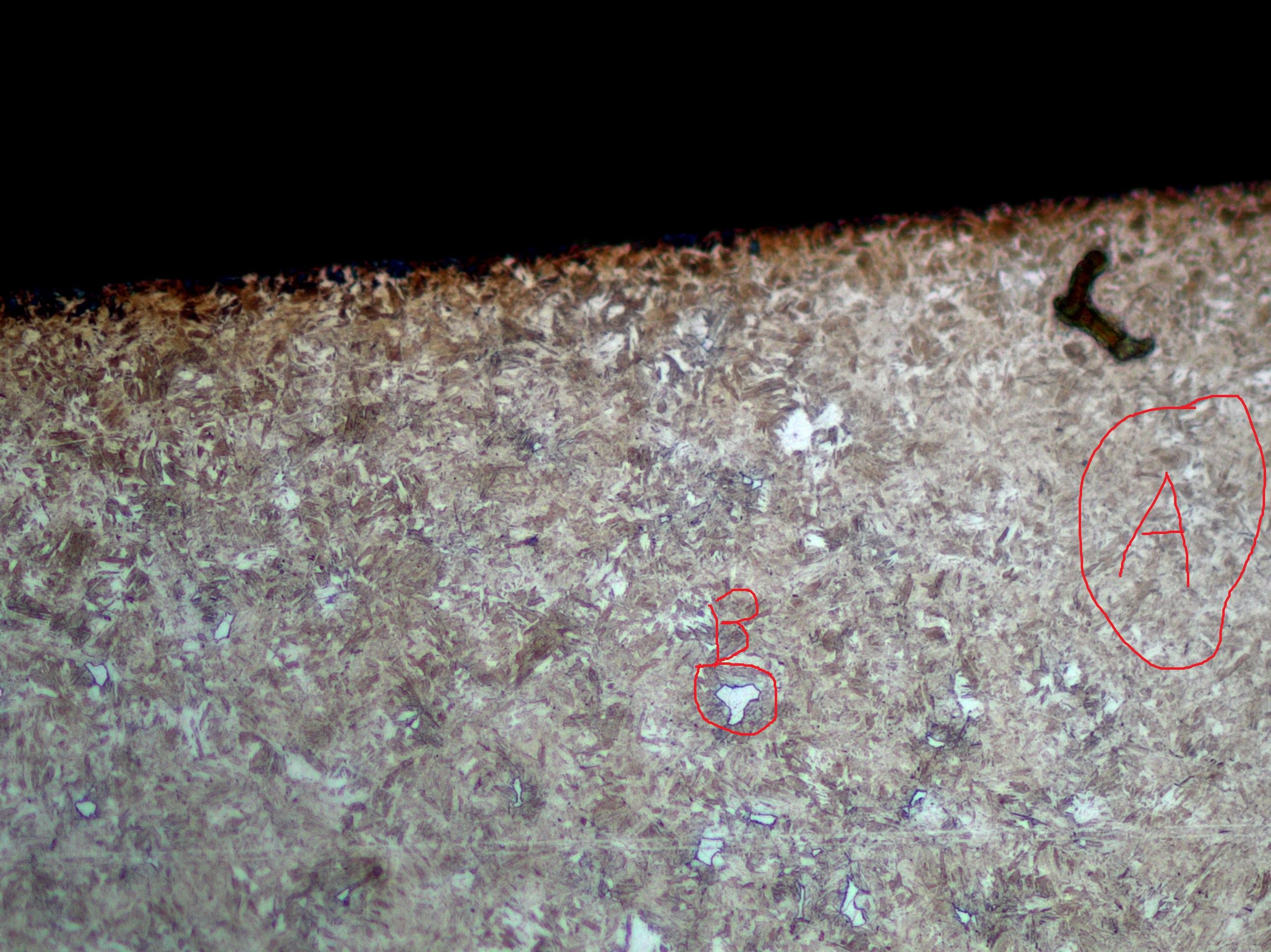

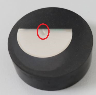

原始材料是S45SC调质。  齿棒在探伤下看到裂纹,刨开后我推断是由其他材质夹杂。请位大师帮我看看夹杂是什么组织,还有原始淬火组织是板马吗?
零件长相
零件长相
磁粉探伤表现
磁粉探伤表现
3%硝酸酒精腐蚀纵刨图
3%硝酸酒精腐蚀纵刨图
50倍
50倍

 楼主| 发表于 2018-7-23 11:16:44 | 显示全部楼层
图片顺序由下到上反了

发表于 2018-7-23 22:57:05 | 显示全部楼层
异金属???--------------------------------------------------------------------------------------
签到天数: 288 天
发表于 2018-7-24 10:00:08 | 显示全部楼层
同行呀!你是哪一家的,你要打下硬度确认下,最好在打磨抛光一次,别是腐蚀操作不当!!
发表于 2018-7-24 16:51:50 | 显示全部楼层
感觉像是压了一根铁丝进去
签到天数: 608 天
发表于 2018-7-24 20:30:40 | 显示全部楼层
存在那么多大小不一的缩孔,这是铸件产品吗?
签到天数: 220 天
发表于 2018-7-25 11:05:43 | 显示全部楼层
低倍照片上看,材料像是补焊过的。。。

 楼主| 发表于 2018-7-25 13:04:04 | 显示全部楼层
aaron01 发表于 2018-7-25 11:05
低倍照片上看,材料像是补焊过的。。。
是金属棒材机加工出来的齿

 楼主| 发表于 2018-7-25 13:05:36 | 显示全部楼层
HOOT 发表于 2018-7-24 16:51
感觉像是压了一根铁丝进去
确实像,能看出什么组织吗

发表于 2018-7-25 13:14:52 | 显示全部楼层
你线切割的痕迹(黑坑)都没有打磨掉,你的制样技术有待提高。
签到天数: 8 天
 楼主| 发表于 2018-7-25 13:26:38 | 显示全部楼层
确定黑坑是切割痕迹,不是把//能加我QQ吗?我私信你了。
发表于 2018-7-25 13:26:44 | 显示全部楼层
lin1012866221 发表于 2018-7-25 13:09
不可能的,转向齿条都是正规钢厂订购钢材不会出现这种重大缺陷
不可能的 事关人命的疫苗也不会有问题的
发表于 2018-7-25 13:27:58 | 显示全部楼层
蒙奇奇 发表于 2018-7-25 13:05
确实像,能看出什么组织吗
         感觉大部分是贝氏体
签到天数: 8 天
 楼主| 发表于 2018-7-25 13:37:27 | 显示全部楼层
黑坑我也第一出现这种情况,感觉是融化什么东西留下的.
签到天数: 103 天
发表于 2018-7-25 15:33:23 | 显示全部楼层
我也感觉是补焊过的。可以打一下硬度,看看有没有差异,再查一查材料的来源。

 楼主| 发表于 2018-7-25 17:40:36 | 显示全部楼层
HOOT 发表于 2018-7-25 13:27
感觉大部分是贝氏体
缺陷处是贝氏体?其他位置那?     我自己看两种是一个组织
签到天数: 608 天
发表于 2018-7-25 21:01:34 | 显示全部楼层
蒙奇奇 发表于 2018-7-25 13:04
是金属棒材机加工出来的齿
棒材出现这么多的缩孔,这个钢厂要关门了!
上面有同仁推测有理——有可能生产过程出现异常,用焊补企图蒙混过关。
发表于 2018-7-26 08:19:30 | 显示全部楼层
其他位置是马氏体  小部分发白的地方看不大清,可能是贝氏体
