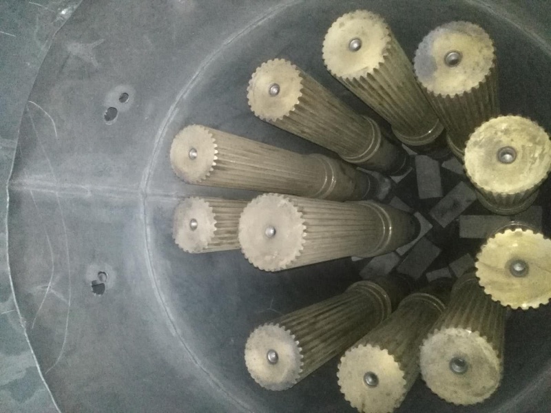

[求助] 氮化件出炉,表面呈浅黄色,是氧化所致还是清洗时水分未干所致?
发表于 2018-7-29 05:34:56 来自手机 | 显示全部楼层 |阅读模式
氮化件出炉,表面呈黄色,炉体之前检查未漏气,且出炉温度不高。什么原因导致的?wechat:lang_wechat_threadmessage

发表于 2018-9-28 15:45:39 | 显示全部楼层
出炉温度稍微高了点
签到天数: 144 天
发表于 2019-1-10 11:20:04 | 显示全部楼层
应该是出炉温度高了。
签到天数: 288 天
发表于 2022-8-12 08:33:11 | 显示全部楼层
这个大概率是出炉温度高了
签到天数: 288 天
发表于 2022-8-12 08:33:34 | 显示全部楼层
不知道你的出炉温度是多少?
发表于 2025-5-22 19:05:08 | 显示全部楼层
200度以下就好了
