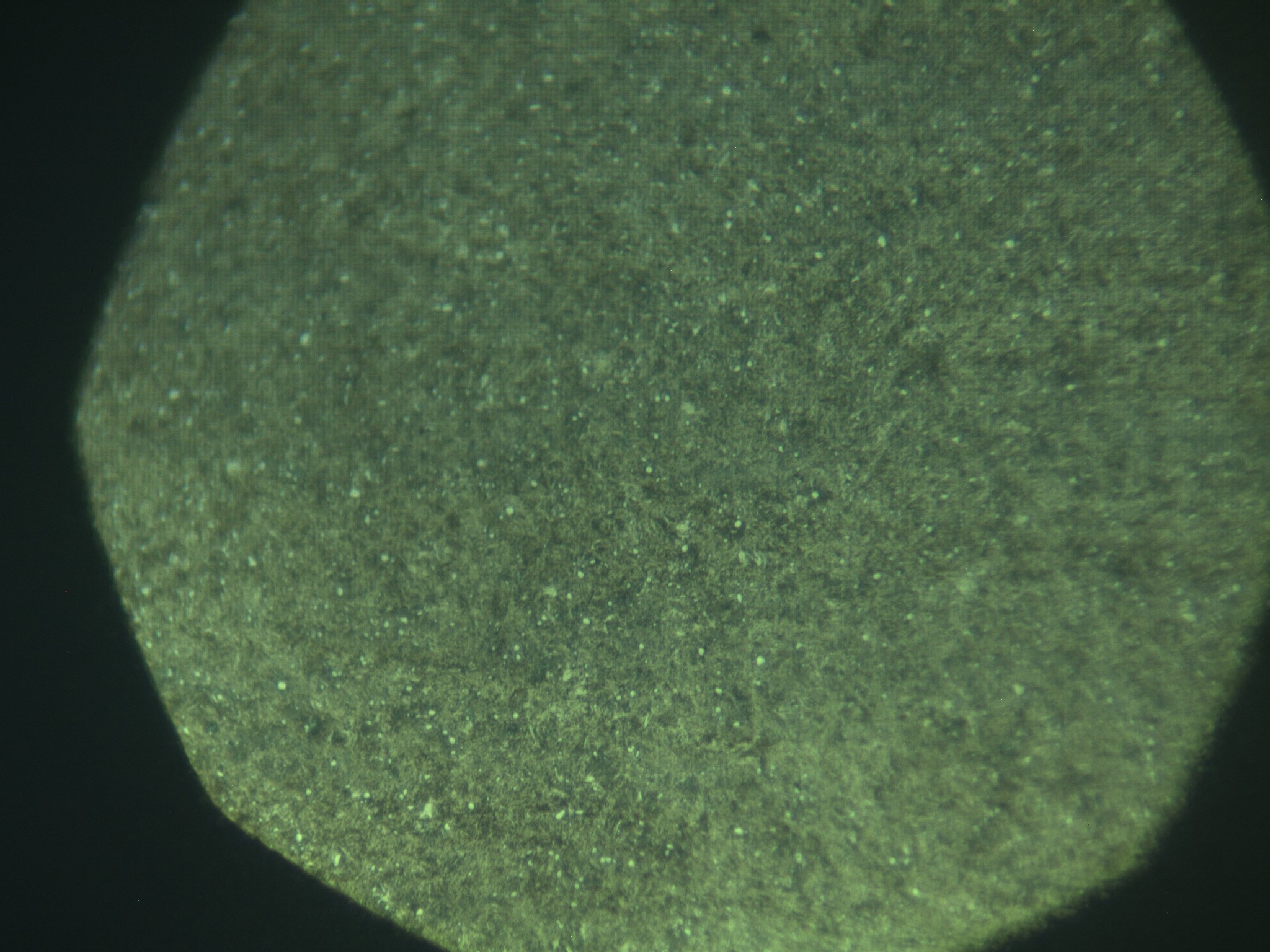

各位专家好!

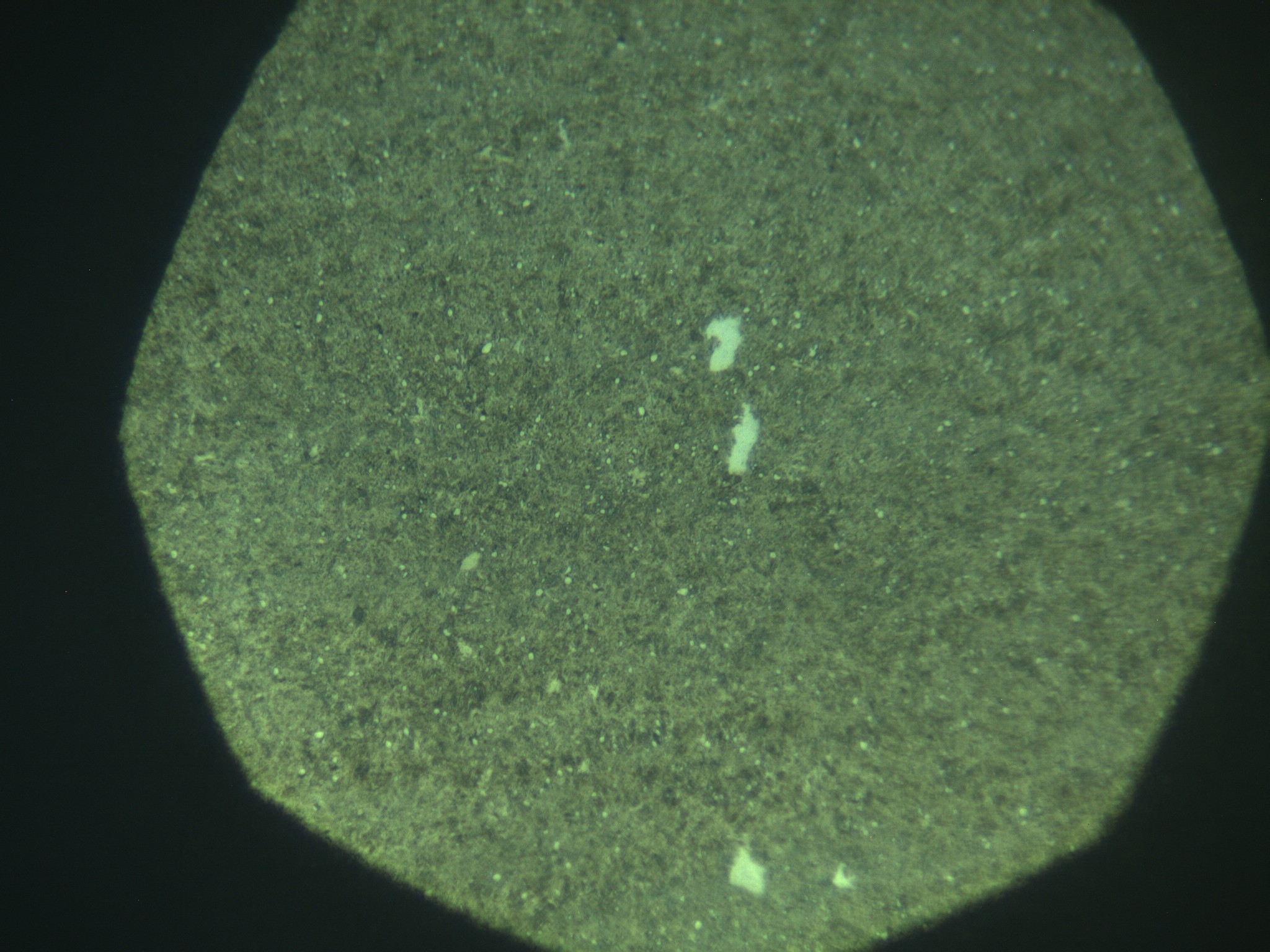

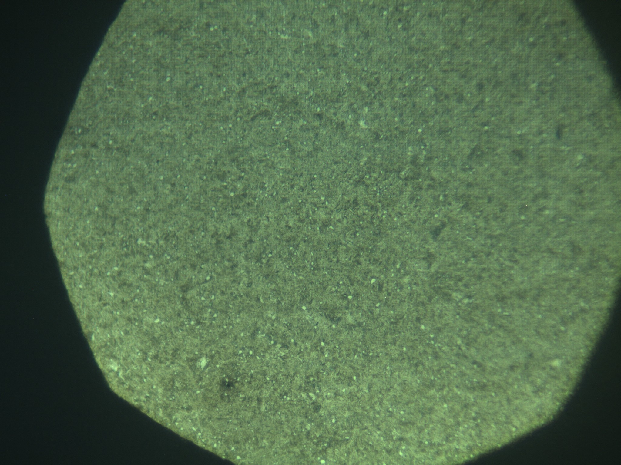

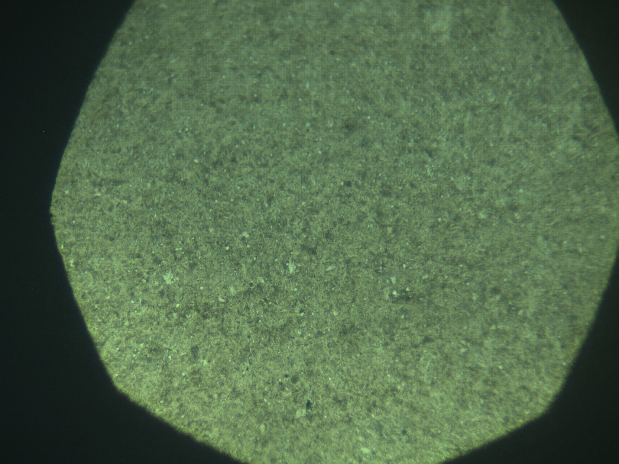

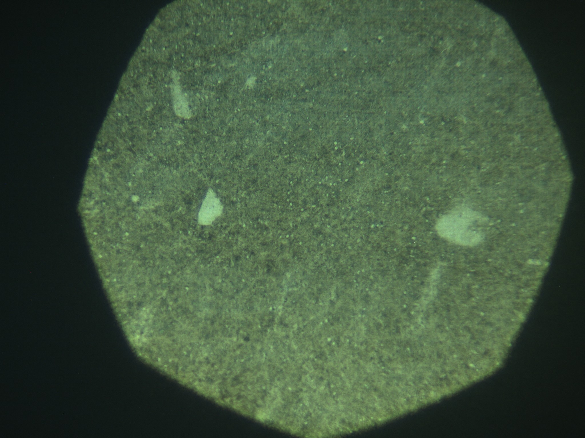

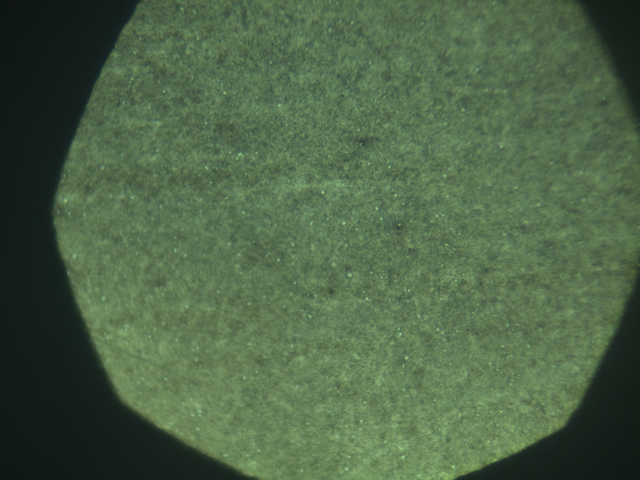

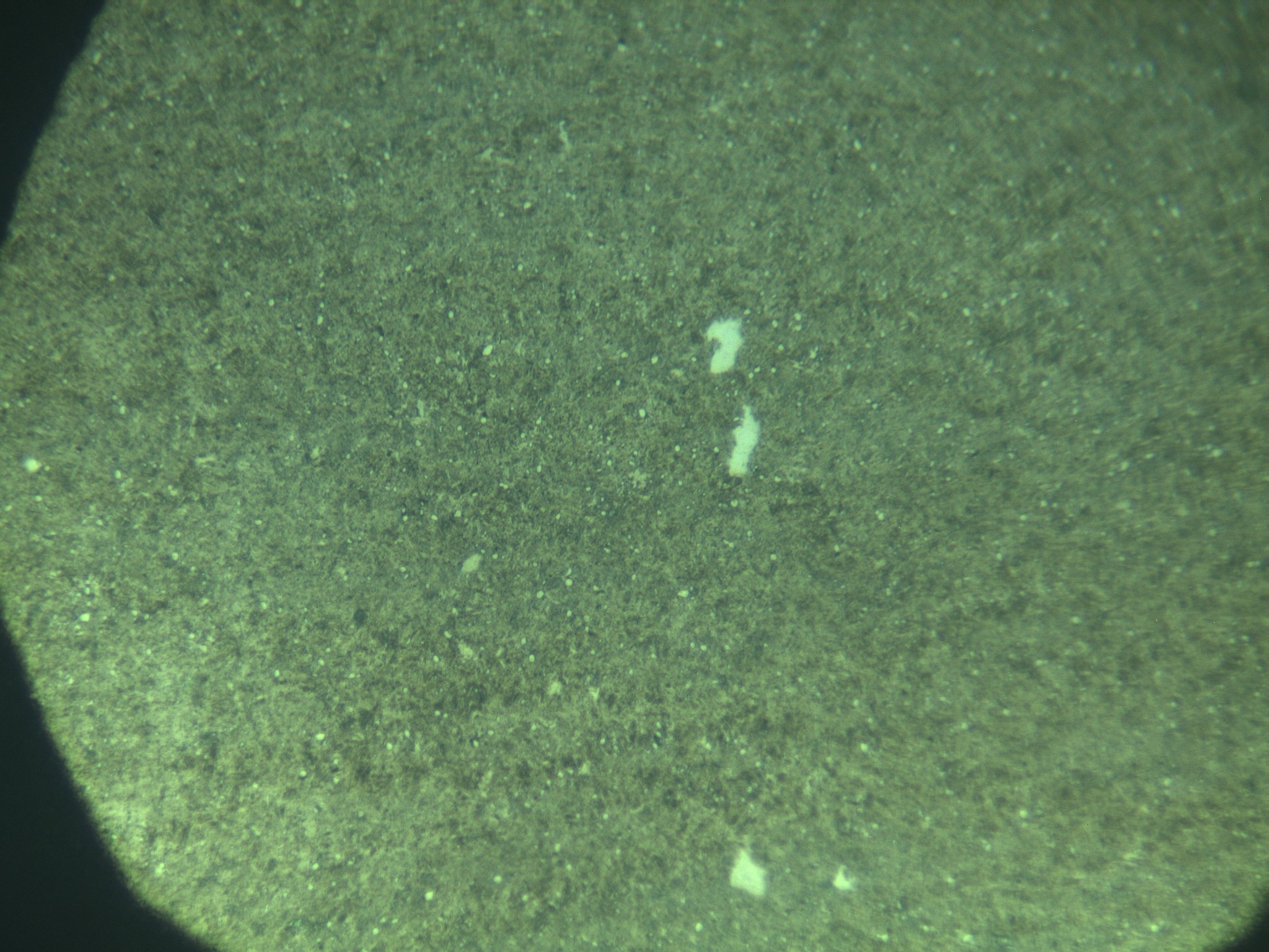

  材料为Sk5(相当于T8Mn),网带炉淬火,淬火温度776℃,回火温度240℃,回火保温80分钟,硬度在550~669Hv,技术要求为660~710Hv,奇怪的是早上第一炉不合格,后面做的都合格。请各位大老师帮忙看一下组织,是加热不足还是什么情况,因试样制作及设备能力有限,图片不太清楚,图中白色块状应是制样不良现象,硬度与其它区域一致。以下图样均为400倍。

金相组织很好,看不出有加热不足的现象

在金相上来看,没有加热不足的现象。
我的建议查找方向:
①第1炉和后面的硬度检测应该是抽检吧?  是不是要加大一下抽检力度来保证你这个结论的正确性。
②第1炉回火前是不是有存在回火炉降温的过程?
③回火装炉量是不是存在过多堆叠的现象,导致回火产品被挤出有效热处理区间?
④原材料是不是有区别?
个人浅见。

  回火存在回火降温过程,我们的装炉确实是堆叠在网栏内,一炉放两网栏,我们的回火时间是放入产品后升温到设定温度后保温80分钟,实测温度比设定高了22度。
