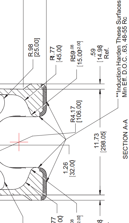

各位高工,我们的设备频率为1500HZ,现在有个产品要求有效淬硬层深度为16mm,是不是只能通过热传导的方式加热?这样就会导致表面温度过热而产生裂纹(已经废了两件了,单件5吨,实在废不起了),有没有好的办法使加热深度足够而表面温度不那么高的方法,不考虑效率。 TIM图片20180810094316.jpg

什么材料的,情况再说具体点,例如你现在的功率,冷却介质、。。。
 楼主| 发表于 2018-8-14 11:00:30 | 显示全部楼层
材料30CRNIMO,功率120kw,冷却用PAG(12%)介质冷却,感应器间距在5mm左右

预热、多次短时加热……可以从这方面想办法,具体参数自已掌握
 楼主| 发表于 2018-8-15 15:39:09 | 显示全部楼层
深度不够,我就延长加热时间而导致表面过热,所以表面裂纹严重

我觉得这个硬度深度得双频淬火或单工频淬火了。
签到天数: 1234 天
发表于 2018-8-17 09:38:05 | 显示全部楼层
不知道你们是什么材料?怎么要求有效硬化层这么深?
你现在能达到多深了?
建议一种办法,有利于有效硬化层的提高并减少开裂倾向:在加热淬火程序段前加一段适当的预热程序试试

已经预热了,预热了一遍

这样那做到16mm的深度难度大不大

感应器是什么样子,可能要改改感应器了

可以通过多次预热,冷却,在加热增加淬硬层深

功率放小一点,多预热几次,表面温度不会太高的,这个不是很难

设备选用不当,建议用中频火工频炉加热试试。

你这种不要先用零件去试。先做类似的调试件试。工艺成熟了在上产品
