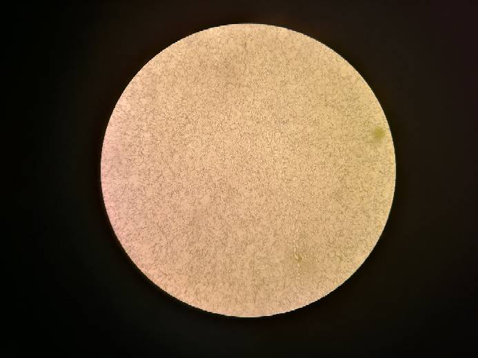

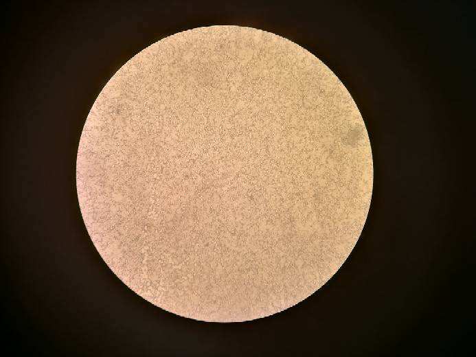

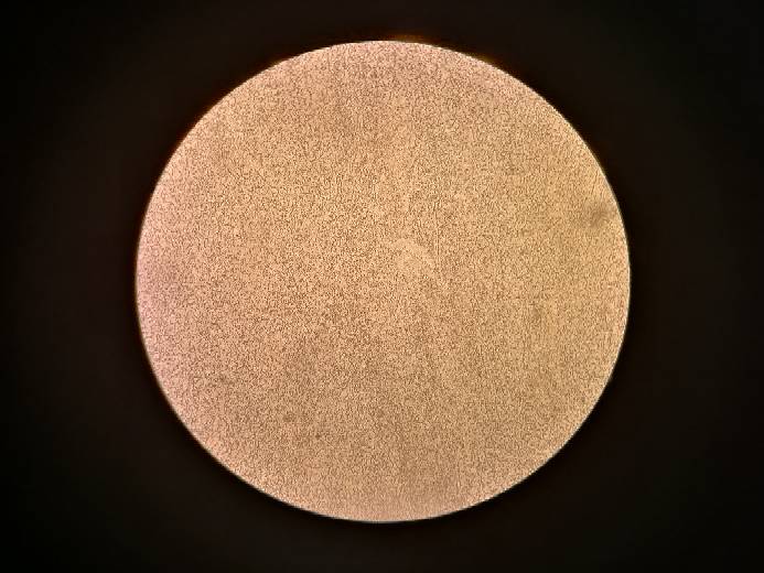

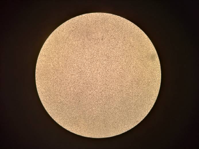

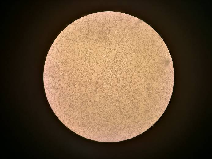

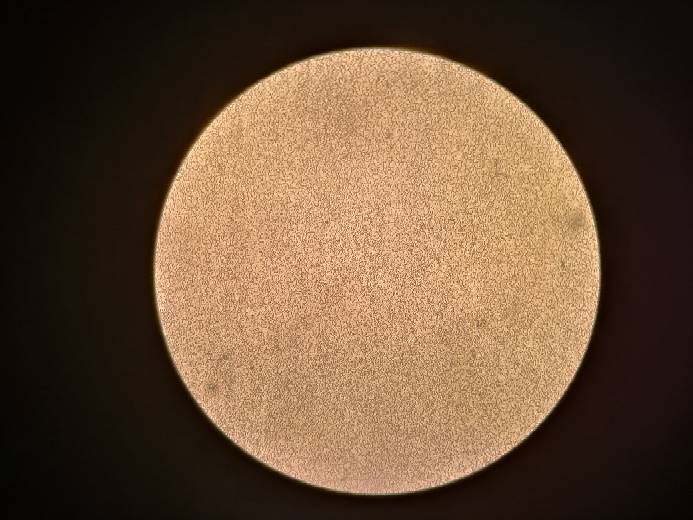

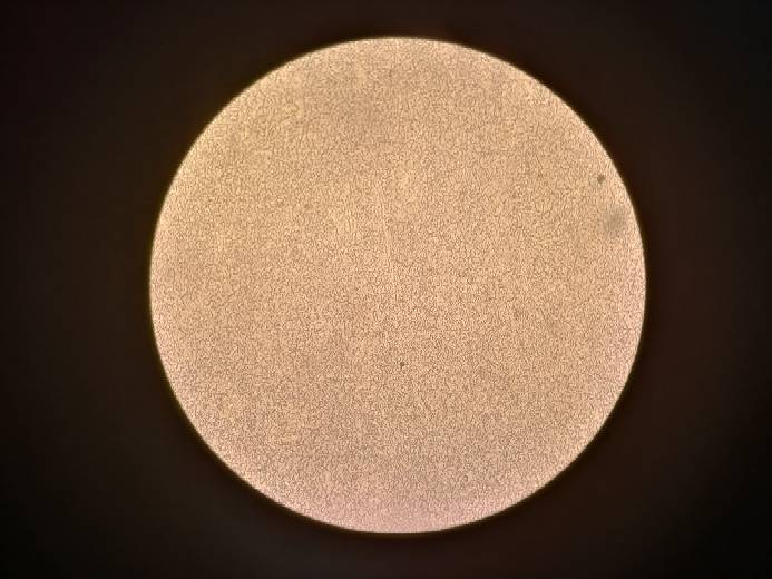

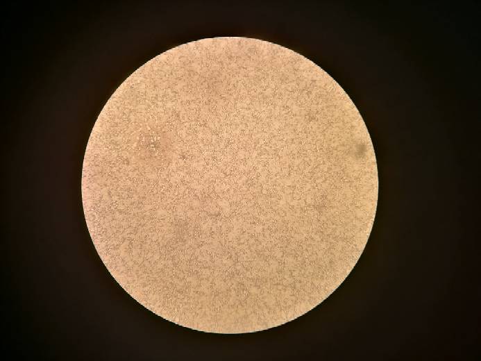

这批1.2316抽取一块做金相组织,发现有碳化物沿晶界析出,请专家看看,是否过热了。
签到天数: 1505 天
发表于 2018-8-14 10:04:39 | 显示全部楼层
图片拍摄很不错。
出现沿晶碳化物和液析碳化物;
签到天数: 22 天
 楼主| 发表于 2018-8-16 16:05:23 | 显示全部楼层
那这个1.2316组织合格吗?
签到天数: 1505 天
发表于 2018-8-16 19:33:21 | 显示全部楼层
这类材料容易出现上述问题,合格与否,要看技术协议中有没有对此作出规定或限制。

 楼主| 发表于 2018-9-23 06:49:31 | 显示全部楼层
因为锻造温度过高,碳化物沿晶界析出,形成网状,即为过热。

发表于 2018-9-26 07:31:50 | 显示全部楼层
貌似过热的概念不是这样规定的。
此钢本是过共析钢; 锻造后缓冷,才是形成网状碳化物的原因。
