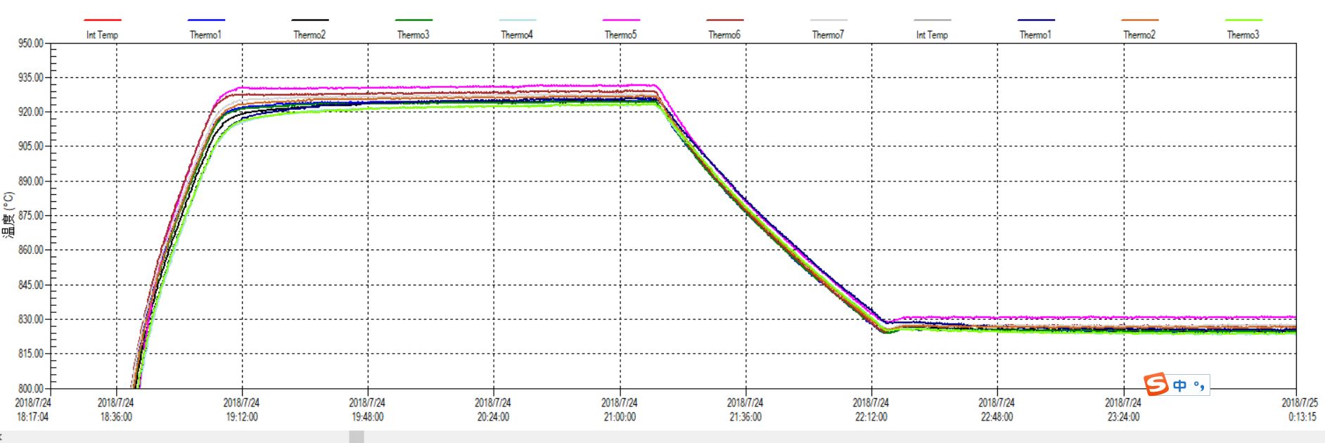

多用炉的温度均匀性测试曲线

请教一下楼主,炉温均匀性是空炉做的还是带料做的?如果带料做的,是测得炉气的温度还是料的温度?
炉温均匀性和料温均匀性有什么关系,比如炉温均匀性达到±10,是否意味着料温均匀性肯定小于±10。

多用炉的温度曲线曲线1

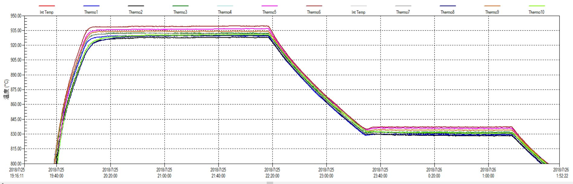

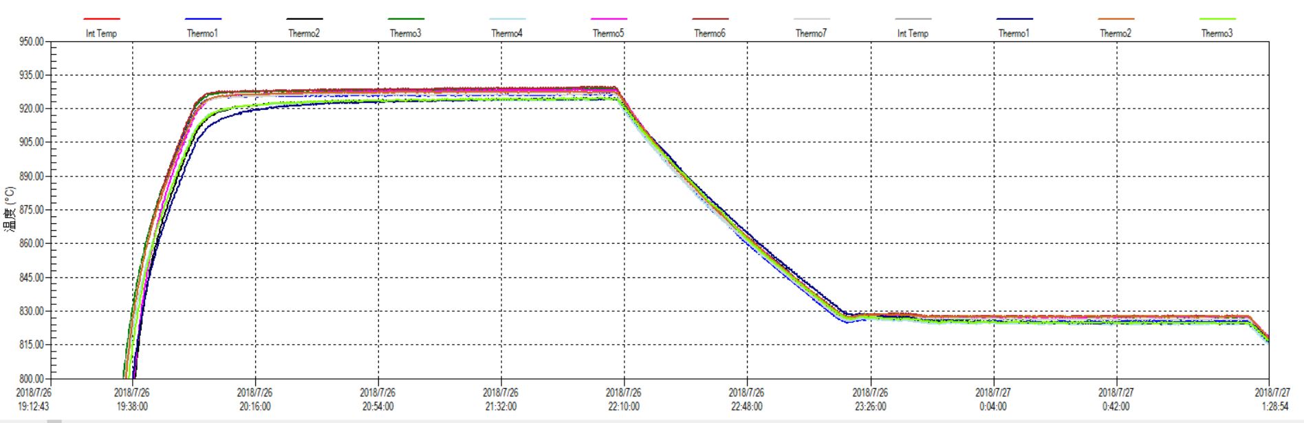

温度曲线2和曲线3,用黑匣子温度测试仪测试的。

好像高温偏差超过10度了

测试的应该比较准确吧

这个根据炉膛体积大小不同,温差是有变化的,CQI-9标准好像是15度之内合格吧,但一般多用炉基本都有保证在10度之内的。

CQI-9 要求±10度,每年至少测试一次。

指标的缩小是趋势,±5度要求的很多

正负10度的要求,可以满足要求。

请查看过程表A2.4:温度均匀性测试(TUS)应按照3.4节实施,其检查频率应为每年一次及设备大修后进行。温度均匀性的最大允许误差为:淬火炉为±15℃(±25℉),回火炉应为±10℃(±20℉)。

这温差太大了!产品好不了!
