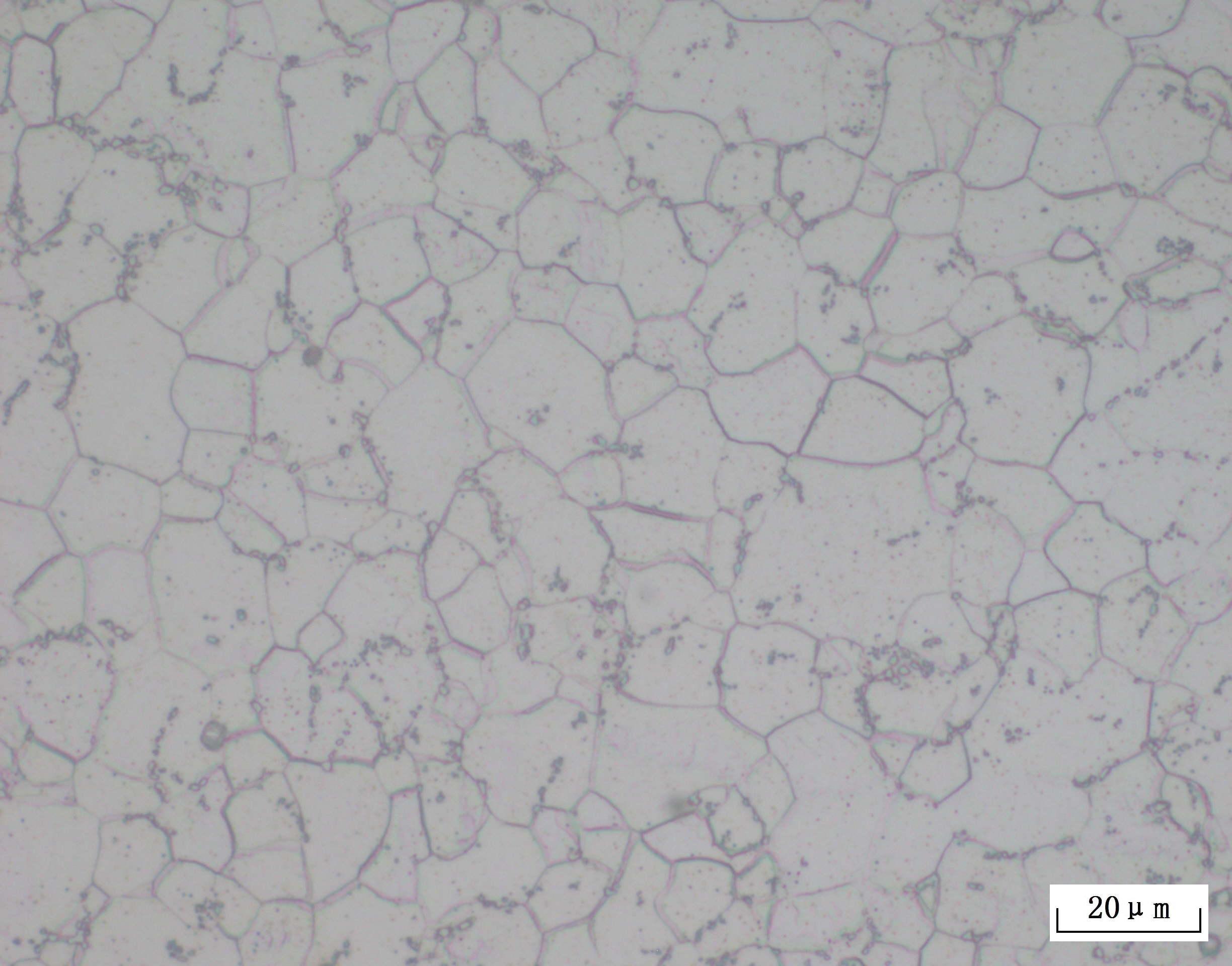

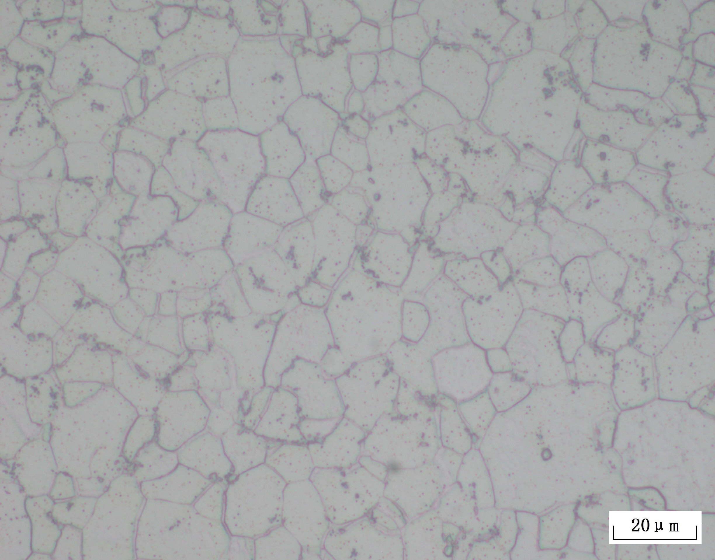

原材料2%硝酸酒精腐蚀,500X, 仅凭此金相组织是否就能确定为非65Mn材料或非Q235A?

非65Mn可以判断,Q235A则不能判断。

发表于 2018-8-13 15:20:32 | 显示全部楼层
签到天数: 154 天
发表于 2018-8-14 16:53:24 | 显示全部楼层
不能 只能毛估含碳量多少
签到天数: 1752 天
发表于 2018-8-14 19:50:46 | 显示全部楼层
可能是SPCC 或 10# 之类。
签到天数: 342 天
 楼主| 发表于 2018-8-15 07:31:53 | 显示全部楼层
xiaocaicai 发表于 2018-8-14 16:53
不能 只能毛估含碳量多少
有点球状碳化物,你估计含碳量大概是多少呢?

发表于 2018-8-15 09:27:31 | 显示全部楼层
图片可以看出材料含碳量极少,排除65Mn的可能。
材料可能是08F、10钢
签到天数: 884 天
发表于 2018-8-15 09:51:50 | 显示全部楼层
非65Mn可以判断,Q235A则不能判断。赞同
签到天数: 3207 天
发表于 2018-8-15 10:48:40 | 显示全部楼层
同意楼上的观点,图片上看碳含量不是很高
签到天数: 786 天
发表于 2018-8-15 11:07:59 | 显示全部楼层
同意楼上!!!!!!!!!!!!!!!!!!!
签到天数: 572 天
发表于 2018-8-16 07:47:54 | 显示全部楼层
估算下珠光体的百分比,乘 0.77 就是含碳量。

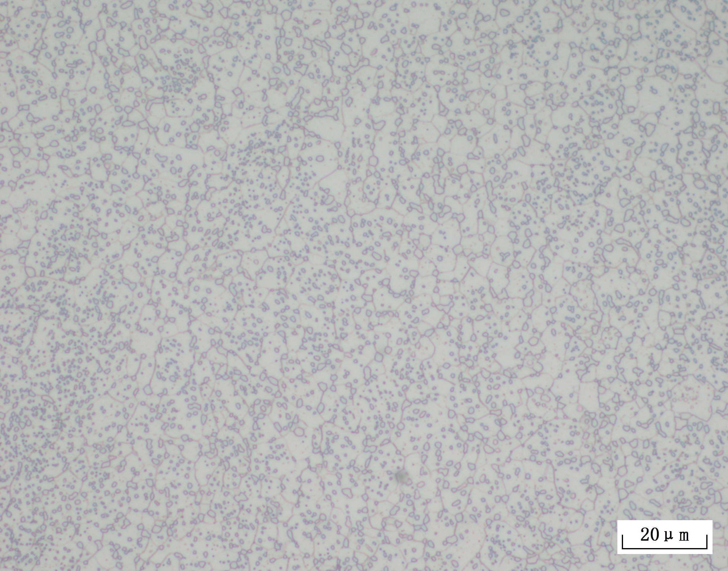

 楼主| 发表于 2018-8-18 08:02:13 | 显示全部楼层
谢谢大家的参与,现把65Mn的发上比较。
