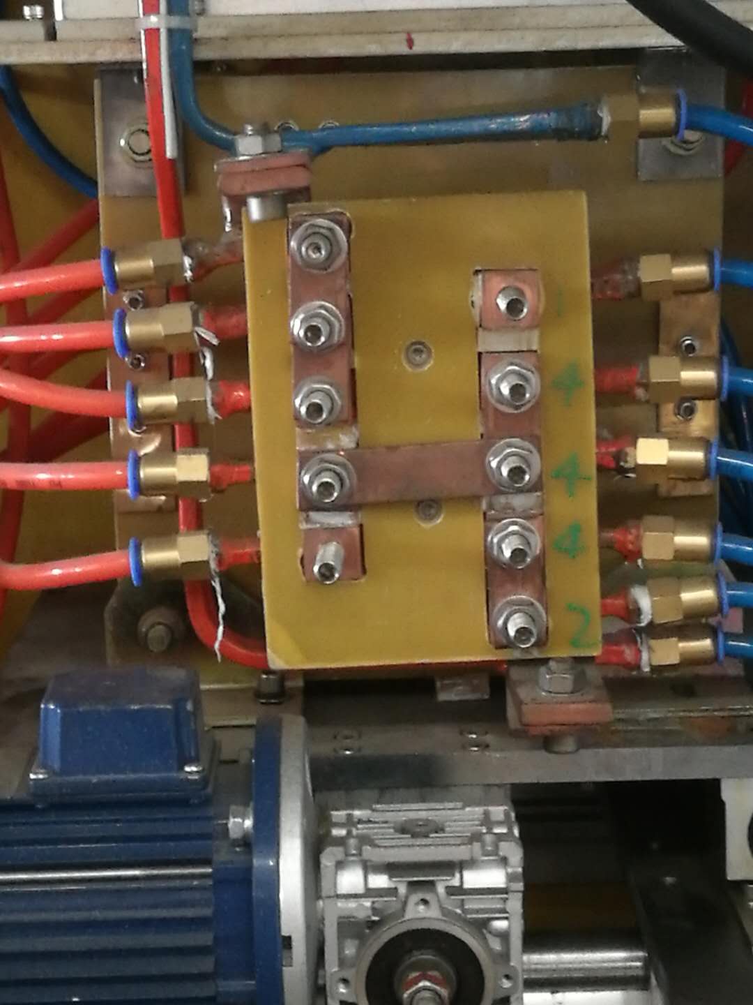

微信图片_20180815140943.jpg 如图,中频淬火机床的线圈,两侧从上到下都是14442.图片上是8匝。请问各位老师如何计算匝数。
最佳答案
查看完整内容
下面丢掉2匝,用一个4匝,上面丢掉一个1匝,并两个4匝还是4匝,所以共8匝。仅供参考。
签到天数: 1158 天
发表于 2018-8-15 14:01:01 | 显示全部楼层
