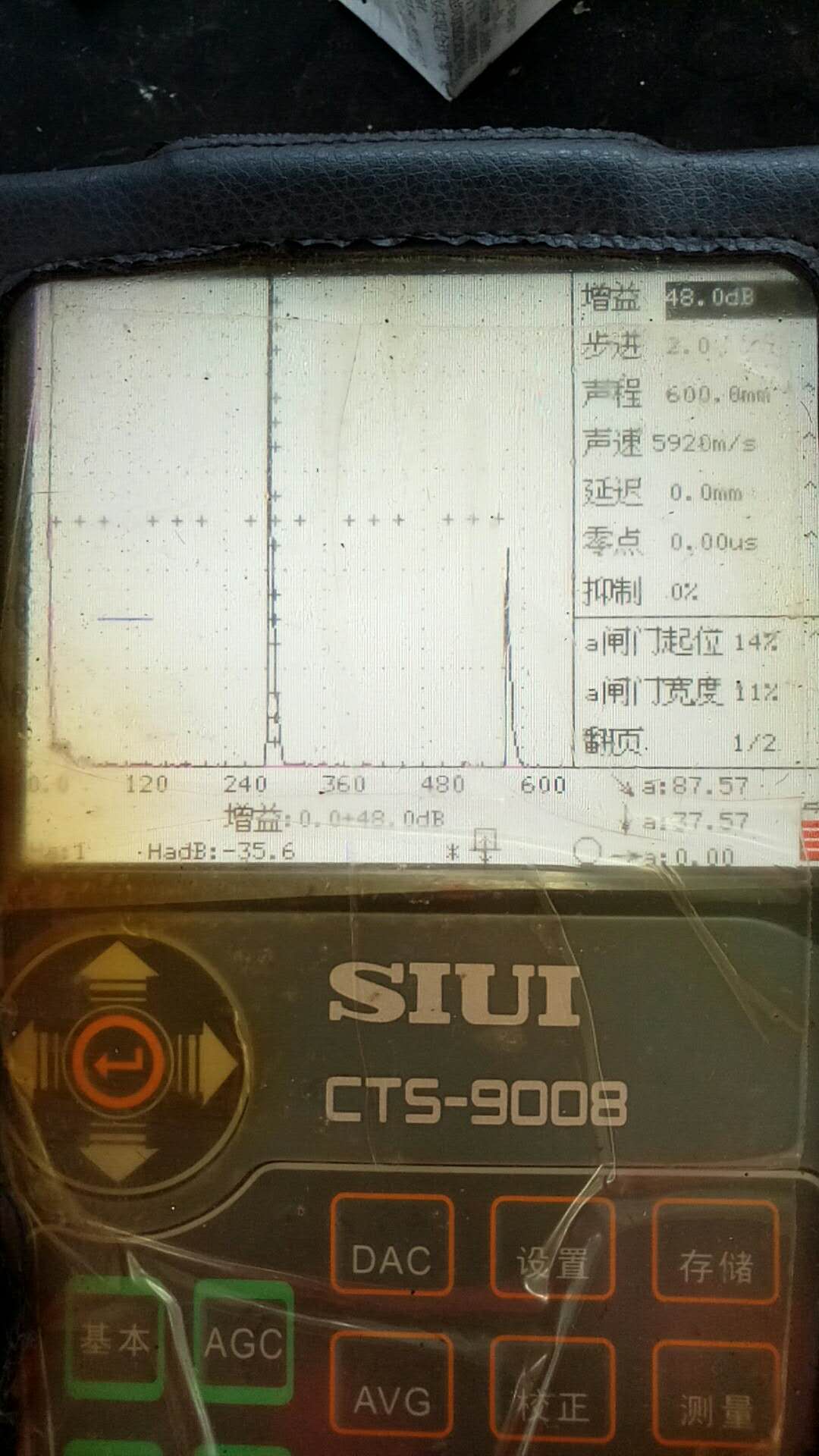

铸钢件材质为34Cr2Ni2Mo,圆饼状,厚度为260毫米,超声波探伤后一次波100%,不知道啥原因二次波只有50%? 一次波100%,二次波50%,底面无明显大缺陷!二次波少个别地能到100%

估计是粗精引起的,可以把增益加大点看看
