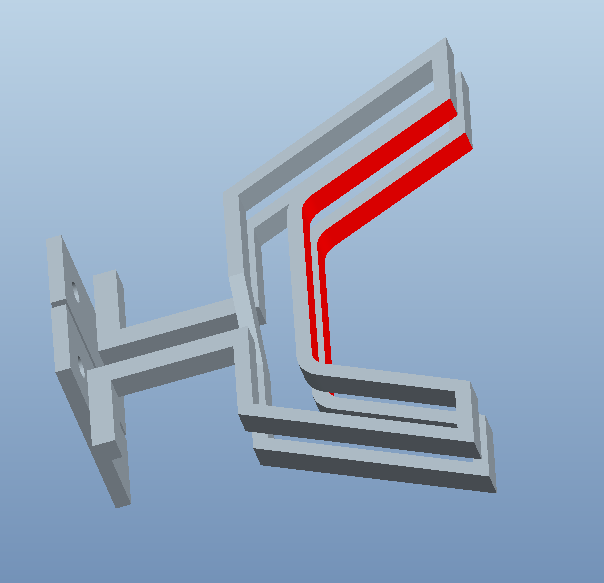

请问这种感应器的加热效果怎么样?红色面为加热面

个人感觉效率不会很高。
1. 有效加热长度占总长度的比例不高。结构臃肿,对固定的要求也高,否则容易变形。
2. 加热部位因为圆环效应和临近效应电流不会集中在表面而是趋向相反位置。

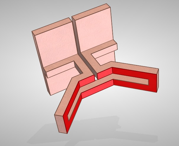

改善建议:
1. 整个回路设计整体精简掉。闲着没事,我也简单画了个图,抛砖引玉。如下。
2. 增加导磁体。
示意图
示意图

中间要加上导磁体,电能利用率不会太高

不合理。------------------------

支持你的观点。你的示意图更合理

个人感觉需要增加导磁体,另外可否把你要生产的零件图配上

外面加一圈导磁体就更完美了

吃瓜群众看热闹,想问一下感应圈旋向不需要相同?你这个两圈电流流向相反,楼主的两圈流向相同,都可以,没关系吗?

电流方向相同则互斥,电流方向相反则相吸。

不是理想的结构。。。。。。。
