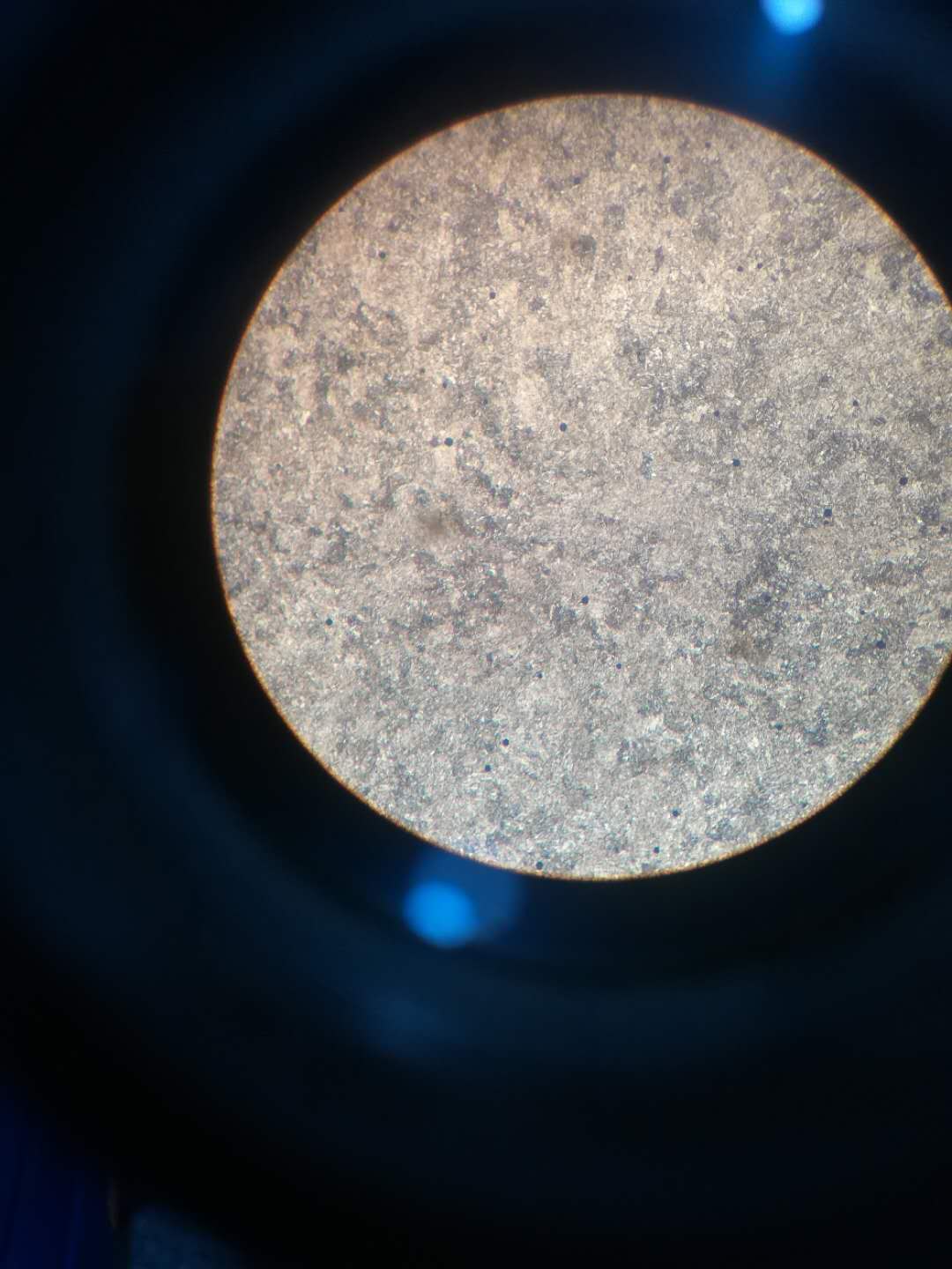

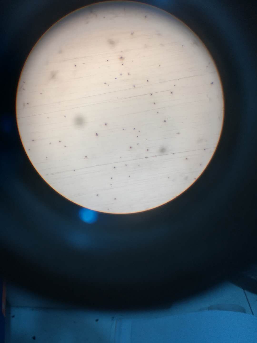

[求助] 42CrMo调质后检测发现有黑点

发表于 2018-8-29 22:13:47 | 显示全部楼层
楼上几位观点不一不致。如何选择?
1. 重新细致地制样,确认是否是制样原因造成的。
2. 用检验夹杂的方法,进行一次。
回复 1 0
发表于 2018-8-28 13:40:07 | 显示全部楼层
非金属夹杂物,应该调质前就有的
回复 1 0
签到天数: 103 天
 楼主| 发表于 2018-8-26 16:10:09 | 显示全部楼层
各位坛友有没有碰到过这种情况,请问是什么原因出现的呢?谢谢大家!
签到天数: 342 天
发表于 2018-8-28 16:43:22 | 显示全部楼层
是否是制样的缘故?再磨一点下去,看看黑点位置。
签到天数: 1650 天
发表于 2018-8-29 08:05:20 | 显示全部楼层
500X下看你就明白是啥啦
签到天数: 781 天
发表于 2018-8-29 10:52:44 | 显示全部楼层
赞同材料夹杂物的观点
签到天数: 360 天
发表于 2018-8-30 14:19:59 | 显示全部楼层
感觉不像是夹杂物,建议加标尺
签到天数: 153 天
发表于 2018-8-30 16:29:48 | 显示全部楼层
应该是制样问题。。。。。。
签到天数: 103 天
 楼主| 发表于 2018-8-31 08:04:35 | 显示全部楼层
确实是制样没有制好导致。检验员腐蚀剂没有调好。谢谢各位。
签到天数: 1505 天
发表于 2018-8-31 08:35:59 | 显示全部楼层
试样表面存在抛光膏,,需要重新抛光制样。
签到天数: 354 天
发表于 2018-9-1 08:56:16 | 显示全部楼层
样没抛好,抛光剂残留物......!
签到天数: 103 天
发表于 2018-9-3 10:31:17 | 显示全部楼层
是腐蚀剂的问题吗?应该是抛光的问题吧?
签到天数: 103 天
 楼主| 发表于 2018-9-4 08:05:22 | 显示全部楼层
张培 发表于 2018-9-3 10:31
是腐蚀剂的问题吗?应该是抛光的问题吧?
腐蚀剂太脏,更换腐蚀剂后正常。
发表于 2018-9-4 08:48:41 来自手机 | 显示全部楼层
是不是抛光问题很简单,记住某个黑点,重新抛一下,黑点是否还在原来的地方,如果还在原地方,就是材料本身就有,否者就是抛光的问题wechat:lang_wechat_threadmessage
签到天数: 1074 天
发表于 2018-9-4 15:45:45 | 显示全部楼层
重新制样,不正常,再用粗砂纸开始打磨下
发表于 2018-10-19 14:17:03 | 显示全部楼层
重新制样吧。
磨样品抛光时间太长,出现了氧化。
