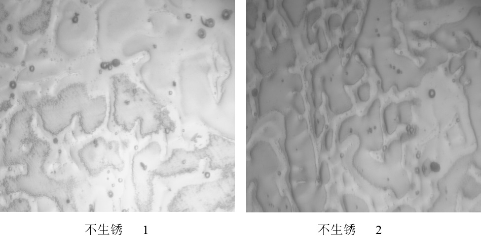

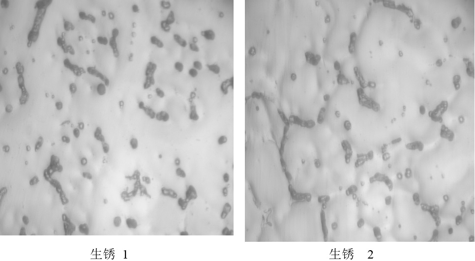

背景:
A,304不锈钢小弯头,是铸件,在铸造厂金相水淬的固溶处理;
B,产品到客户处又经过真空炉加热快冷的固溶处理;
以上A B 各随机取件,盐雾试验96小时,发现A件没有生锈现象,B件有生锈现象;
金相检查,看到A B 件的金相有差别
求指教:
金相的差别可能是什么,产生原因是什么,是否有解决办法。
固溶处理就是常规的1050度1.5小时快冷到50度。
