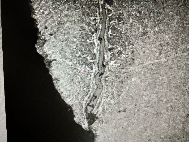

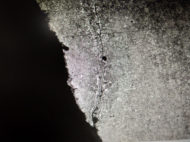

[求助] 求大神帮我确定一下40Cr锻压后调质开裂原因
签到天数: 73 天
发表于 2018-8-31 18:36:20 来自手机 | 显示全部楼层 |阅读模式
40Cr开裂金相图,个人认为是锻压折叠造成的非淬火裂纹wechat:lang_wechat_threadmessage

发表于 2018-9-10 23:27:09 | 显示全部楼层
看一下裂纹末端形态就知道了。
