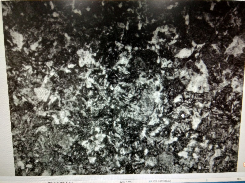

[求助] 45号钢调质后金相
签到天数: 74 天
发表于 2018-8-31 23:01:21 来自手机 | 显示全部楼层 |阅读模式
860℃淬火480℃回火,硬度要HRC28-33,是否回火温度低wechat:lang_wechat_threadmessage
144976
144976
签到天数: 10 天
发表于 2018-9-5 14:52:10 | 显示全部楼层
大块铁素体集结,明显加热不足
签到天数: 433 天
发表于 2018-9-6 21:36:44 | 显示全部楼层
同意楼上的看法,加热不足!
签到天数: 18 天
发表于 2018-11-13 16:04:17 | 显示全部楼层
淬火没做好,提高温度或延长保温时间吧。
签到天数: 370 天
发表于 2018-12-29 15:48:54 | 显示全部楼层
这是一种假调质!硬度可能在范围内!
签到天数: 640 天
发表于 2018-12-30 18:07:00 | 显示全部楼层
金相基础:淬火后组织中,块状铁素体-加热不足;网状铁素体,冷却不足。
签到天数: 2120 天
发表于 2018-12-31 00:00:27 | 显示全部楼层
未溶铁素体,加热温度或时间不够
签到天数: 149 天
发表于 2019-10-21 13:13:05 | 显示全部楼层
同意上述看法,块状铁素体是加热不足
