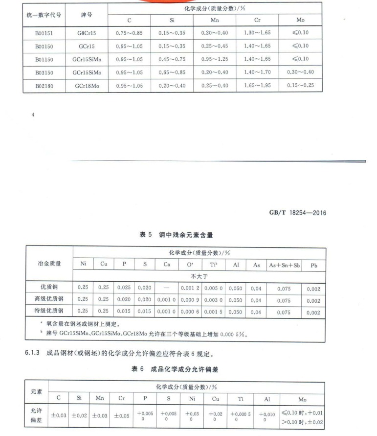

求助各位专家,轴承钢GB/T18254-2016中关于成品化学成分允许偏差怎么理解的,是指超上下限的允许偏差值还是指多次测定与钢材质保书的相差值。

生产过程中用到的钢材化学成分范围为“下限+下偏差”到“上限+上偏差”

这里涉及到两个概念“熔炼分析”和“成品分析”。熔炼分析是指在钢液在浇注过程中采取样锭,然后进一步制成试样并对其进行的化学分析。分析结果表示同一炉或同一罐钢液的平均化学成分。标准中规定的钢的化学成分就是针对熔炼分析而言的。成品分析是指在经过加工的成品钢材(包括钢坯)上采取试样,然后对其进行的化学分析。由于钢液在结晶过程中会产生元素的不均匀分布(或偏析),成品分析的值有时与熔炼分析的值不同。既于以上原因,就出现了成品化学成分允许偏差。具体地说,由于钢中元素偏析,成品分析的值有可能超出标准规定的成分范围。对超出的范围规定一个允许的数值,就是成品化学成分允许偏差。

是指超上下限的允许偏差值

钢材化学成分范围为“下限+下偏差”到“上限+上偏差”计算后的结果,我们是按照超上下限的允许偏差值进行处理的。
