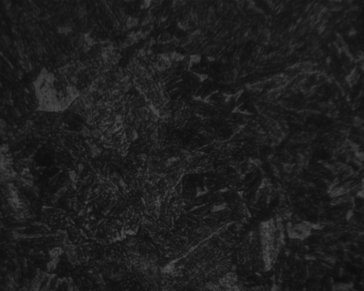

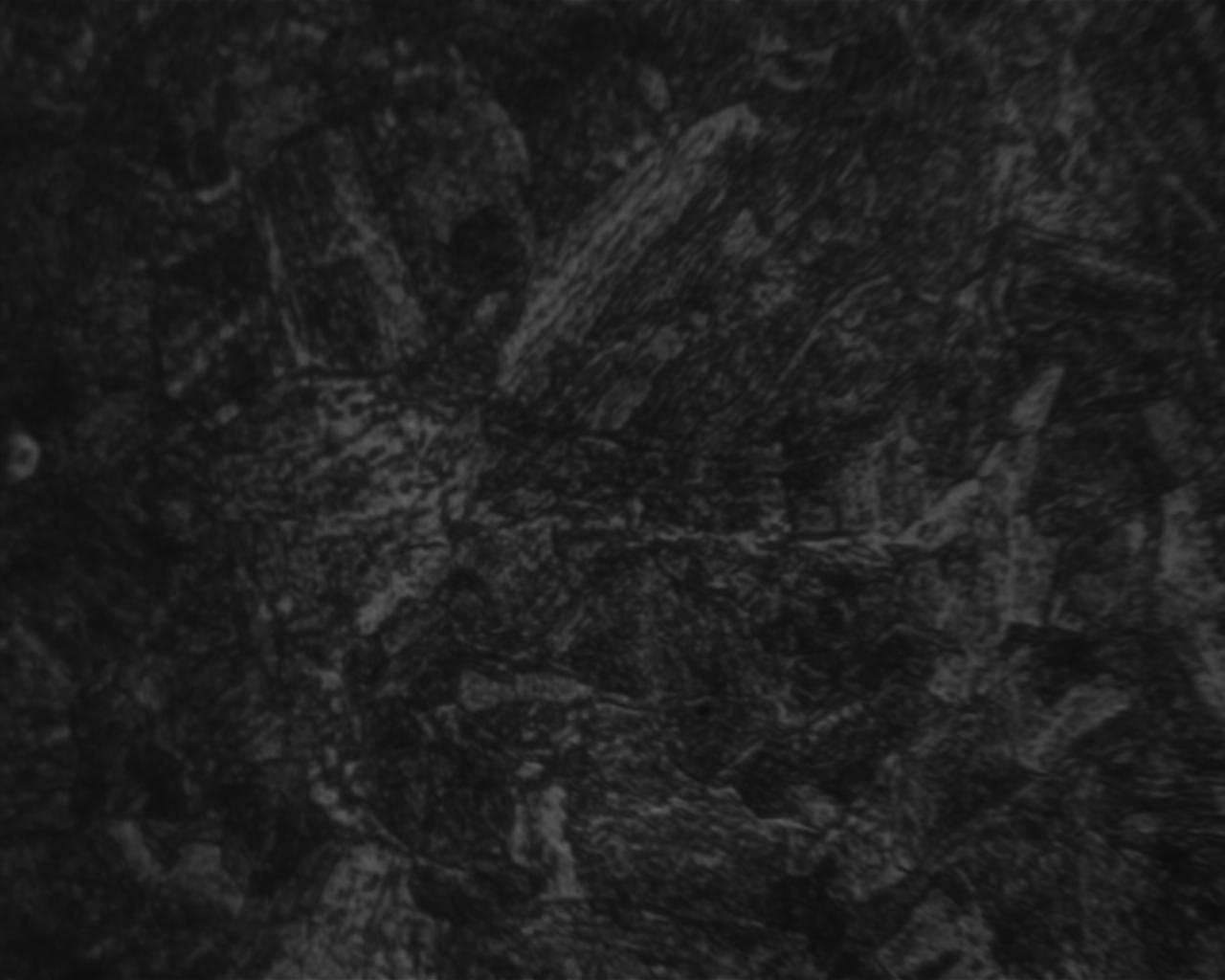

材料20CrMnTi,直径200的大齿圈,先渗碳缓冷,然后油淬。图片是芯部组织的金相,400倍。除了块状的铁素体,还有什么金相组织

发表于 2018-11-28 12:43:22 | 显示全部楼层
一般这个都是铁素体,残余奥氏体和一些回火马氏体,再就是屈氏体

发表于 2018-9-19 08:51:45 | 显示全部楼层
齿轮高度多少?渗碳后炉冷?然后多少温度油淬?

发表于 2018-9-20 09:51:30 | 显示全部楼层
你这腐蚀的也太黑了吧,

发表于 2019-3-15 14:16:46 | 显示全部楼层
我是新手,里面的铁素体看着像未融的,淬火温度850-900对不》?

发表于 2019-5-25 14:27:29 | 显示全部楼层
腐蚀太深了,主要是低碳马氏体加铁素体

发表于 2023-2-23 15:35:18 | 显示全部楼层
明显能看到贝氏体存在
