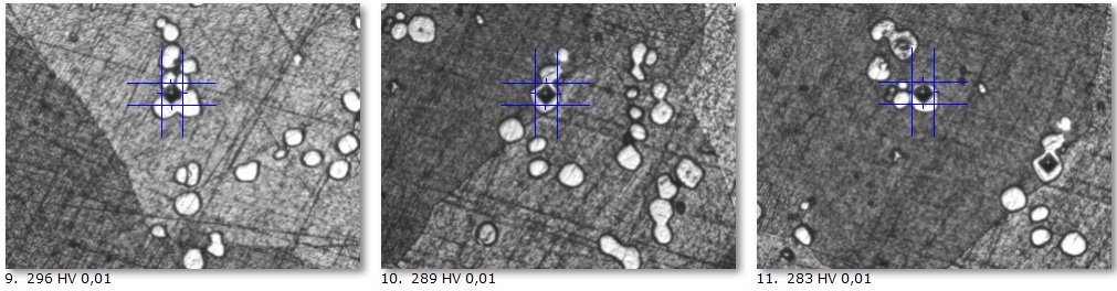

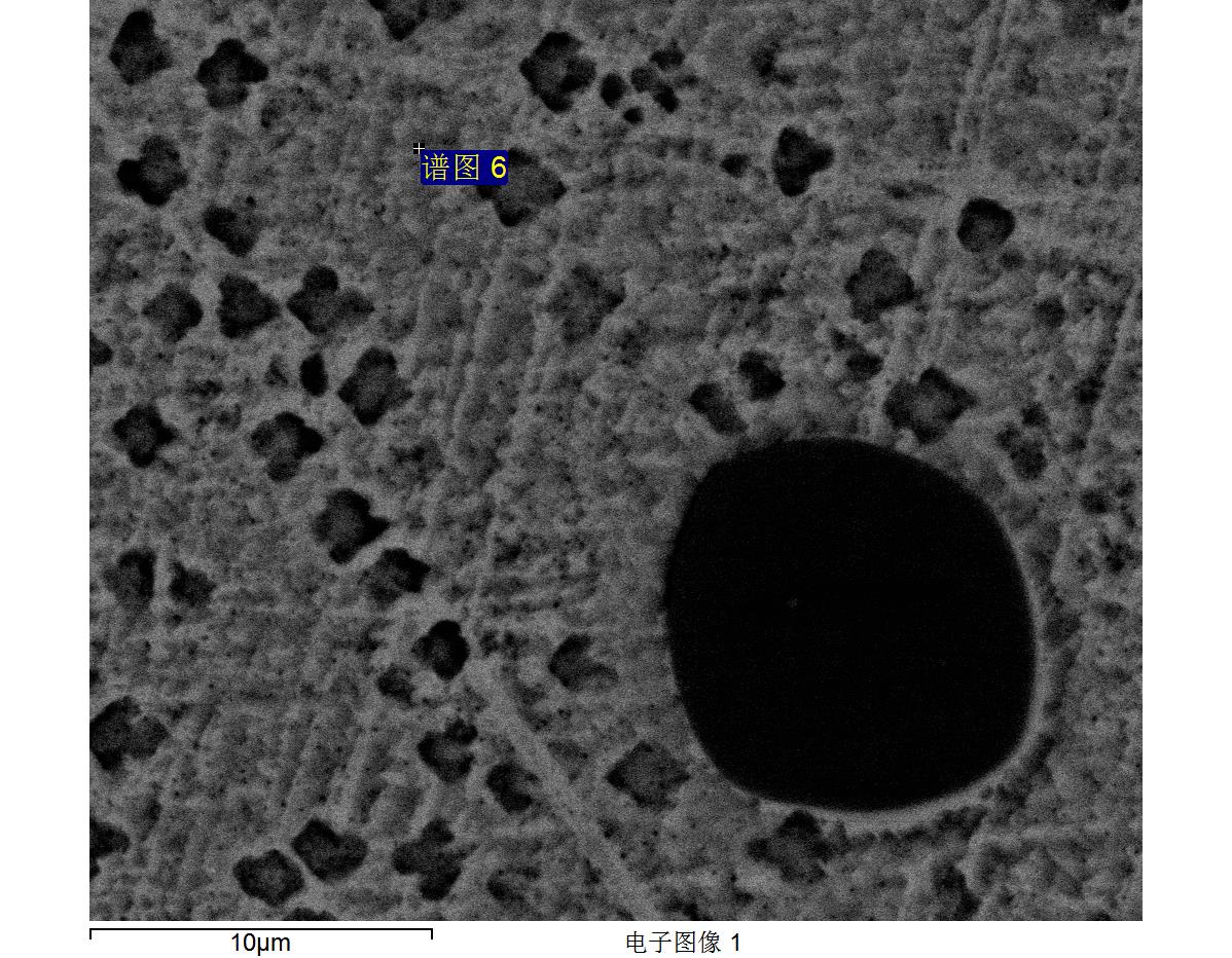

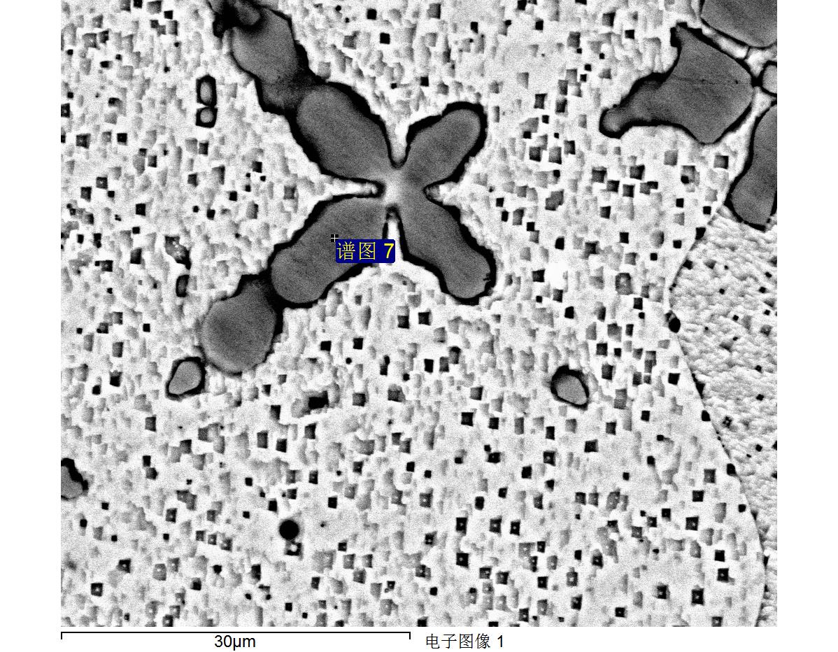

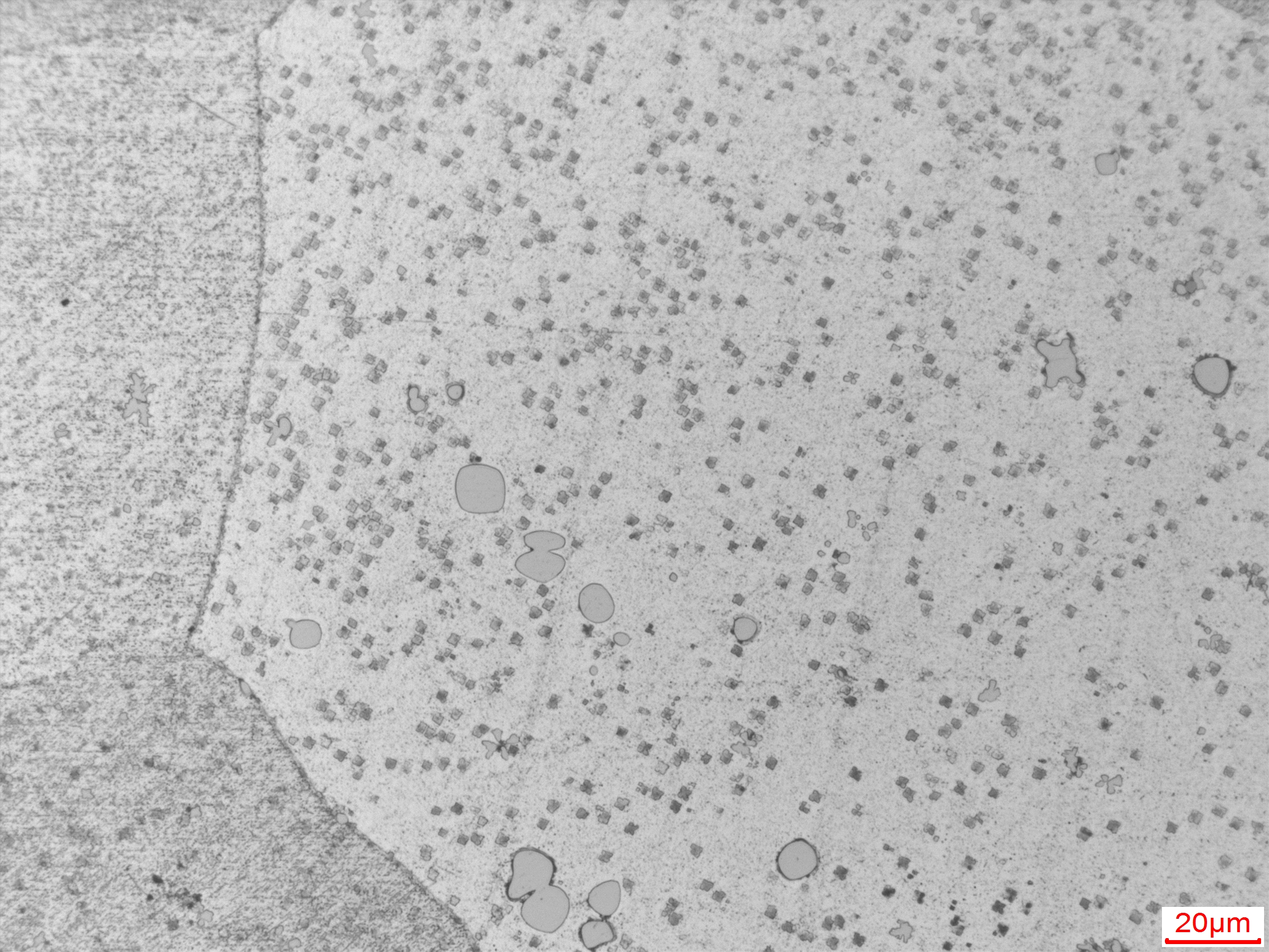

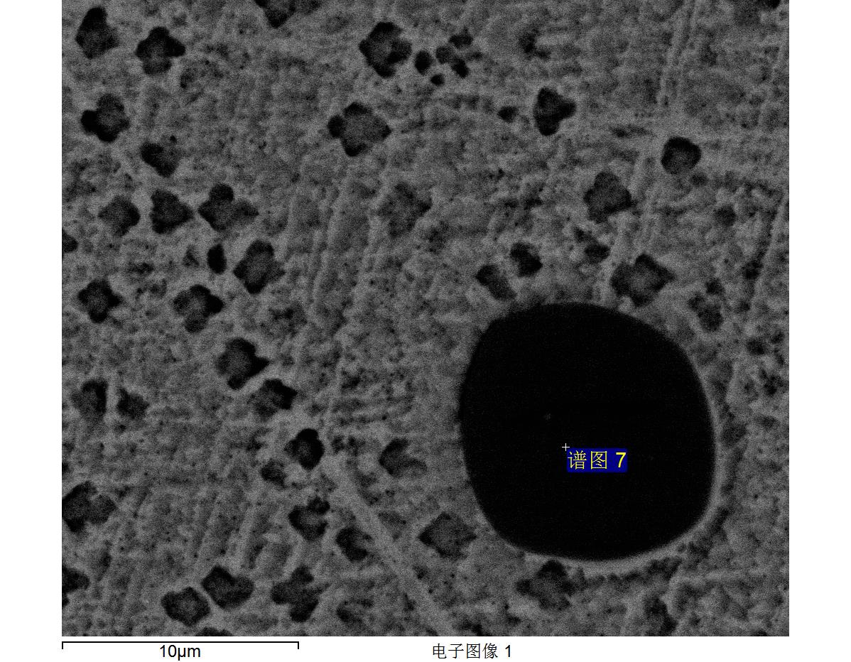

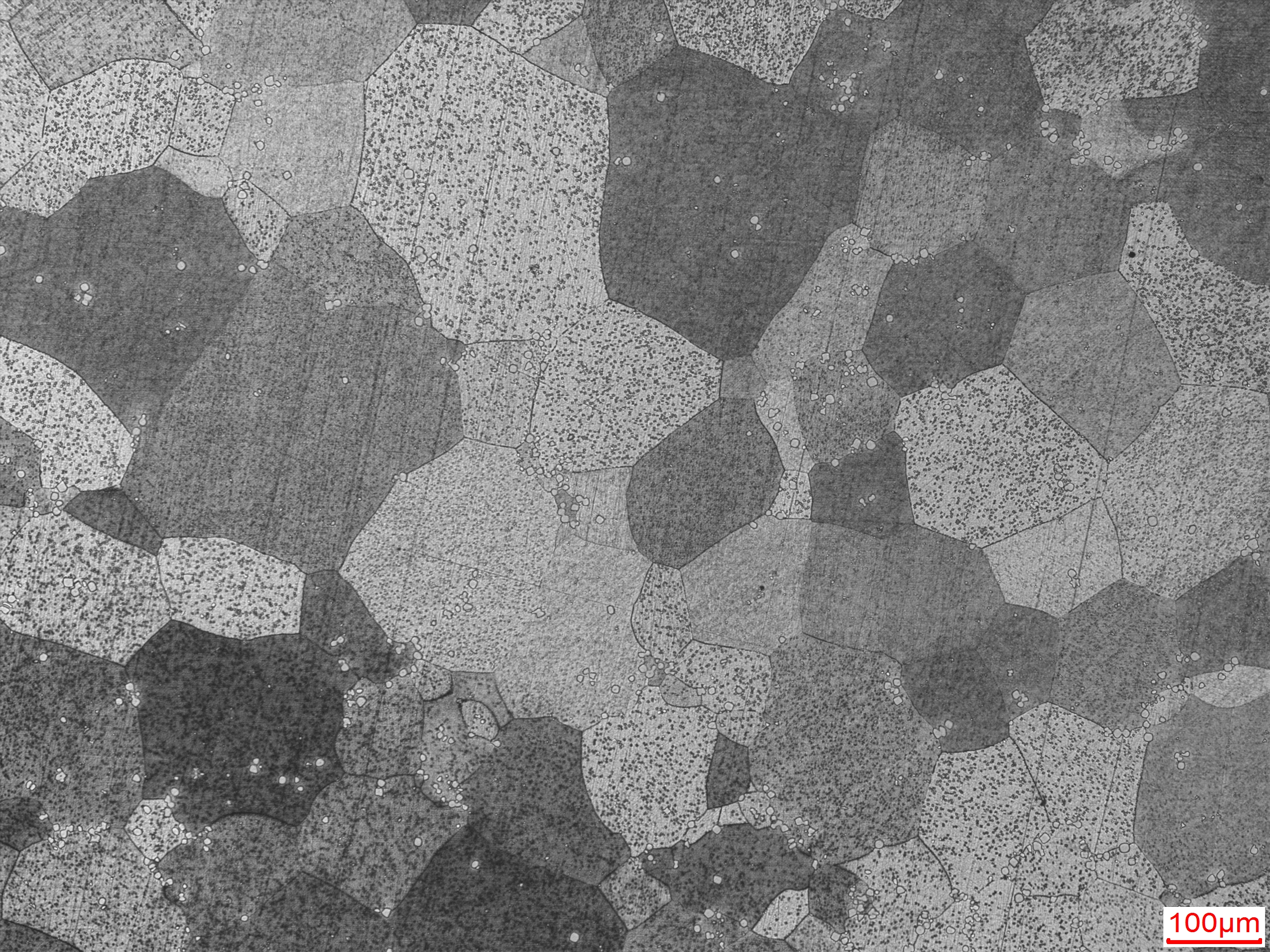

某铝黄铜,牌号近似HAl66-6-3-2,时效处理后获得组织如图。查阅《金属材料 金相图谱》对比,认为组织为β相基体+星花状/粒状γ+弥散富铁相。但对组织中的各形态相进行EDS检测,发现星花状/颗粒相中Fe:72.63%,Al:10.61%,Cu:8.56%,Zn:3.10%,Mn:3.94%,Si:1.16%。弥散相中:Fe:1.84%,Al:9.91%,Cu:65.07%,Zn:21.22%,Mn:1.96%,基体相中:Fe:1.96%,Al:6.07%,Cu:64.77%,Zn:24.15%,Mn:3.05%。由EDS结果推测,星花状相更可能是Fe相。对星花/颗粒相打显微硬度,硬度在290HV左右,也不是太高。被整晕了,请铜合金高手解惑!谢谢。

Fe  290hv硬度很正常

谢谢您的回复。很多资料上说星花状相为γ相,γ相硬度一般是多少呢,图中的析出细小的颗粒相又是什么呢?

谢谢您的回复,很多资料上提到星花状相为γ相,γ相的硬度大概在多少?图中的细小颗粒相又是什么呢?
发表于 2021-10-25 11:35:20 | 显示全部楼层
讨论问题  要说明 热处理工艺状态,星花状的就是伽马相   ,点状的  初步判断是阿尔法或者铁相   利用能谱分析一下
