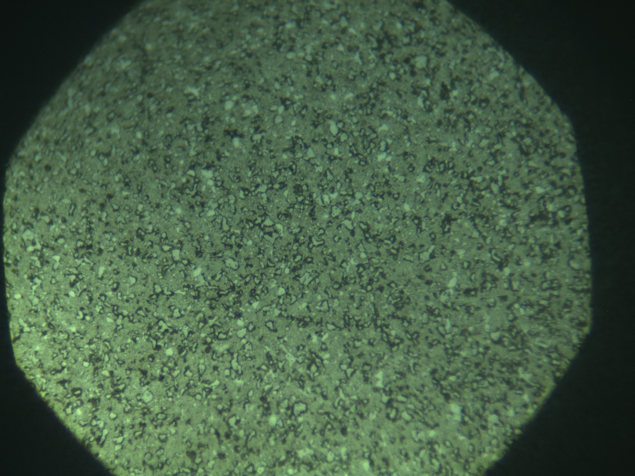

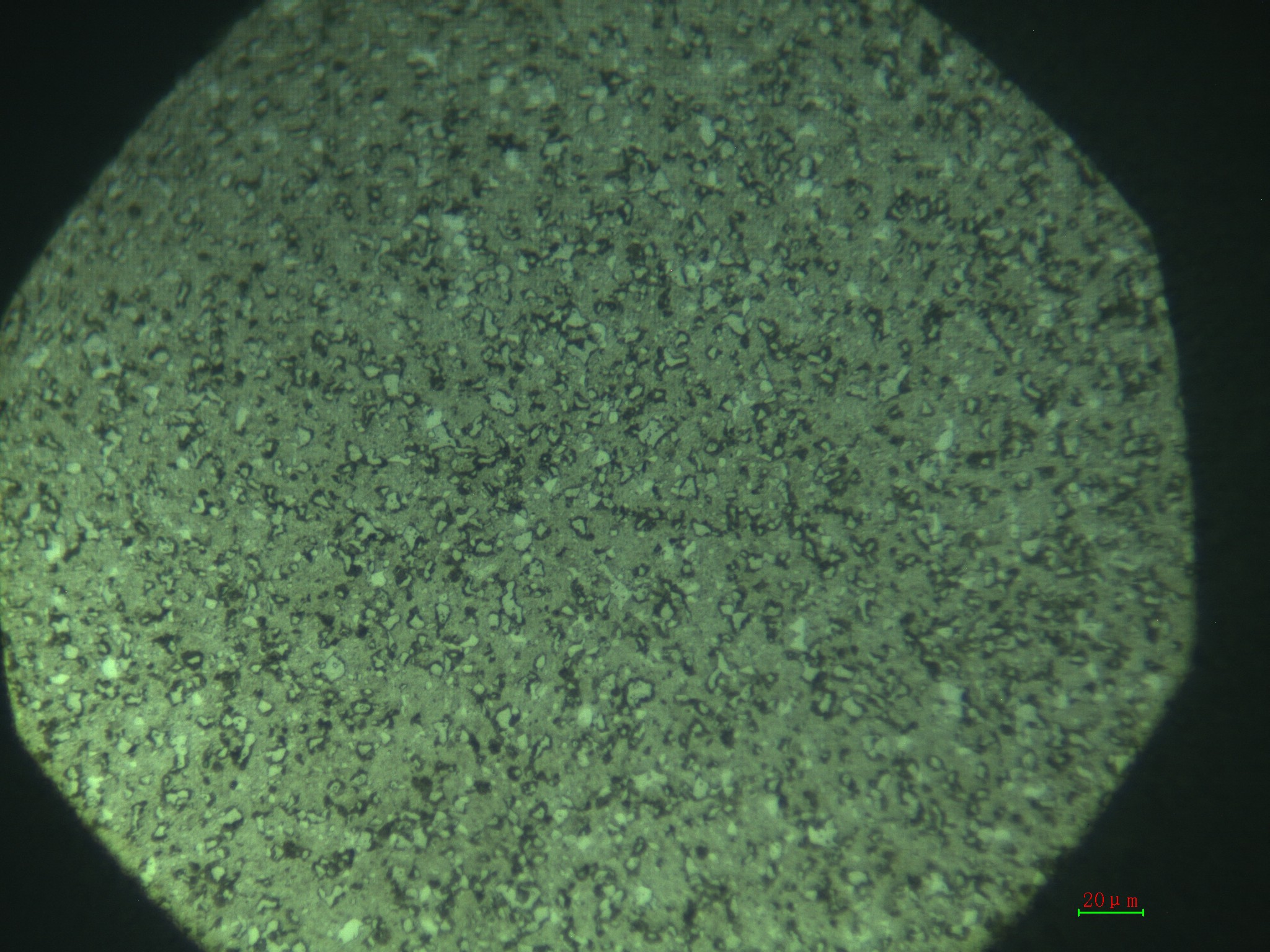

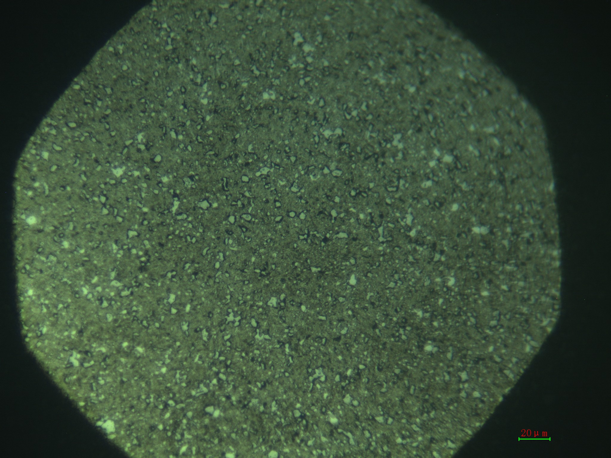

材料是碳素工具钢SK5,网带炉淬火,温度780,材料规格0.1*26,装炉方式是用不锈钢网盒(产品很小),从进炉到出油时间为28分钟,回火温度225,回火保温时间120分钟,抽检50片发现有两片硬度不合格,要求为660~720Hv,实测为473~576Hv,组织见下图(400倍)请大神指导是冷却不足还是加热不足,淬前组织为球化组织。
400倍
