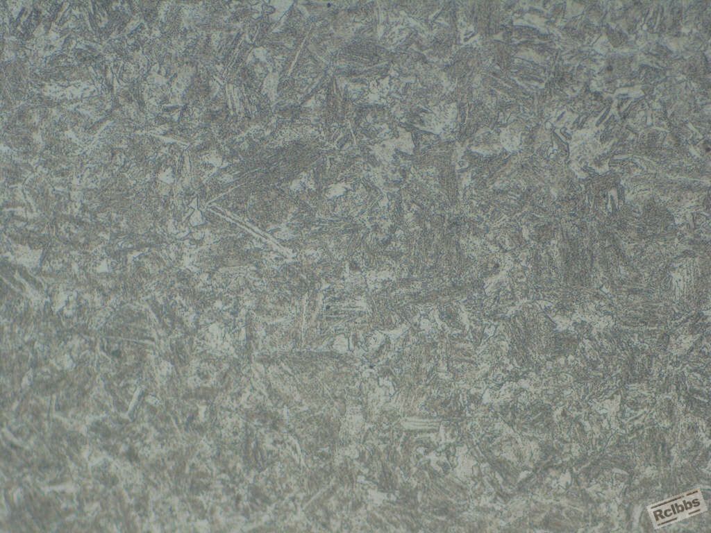

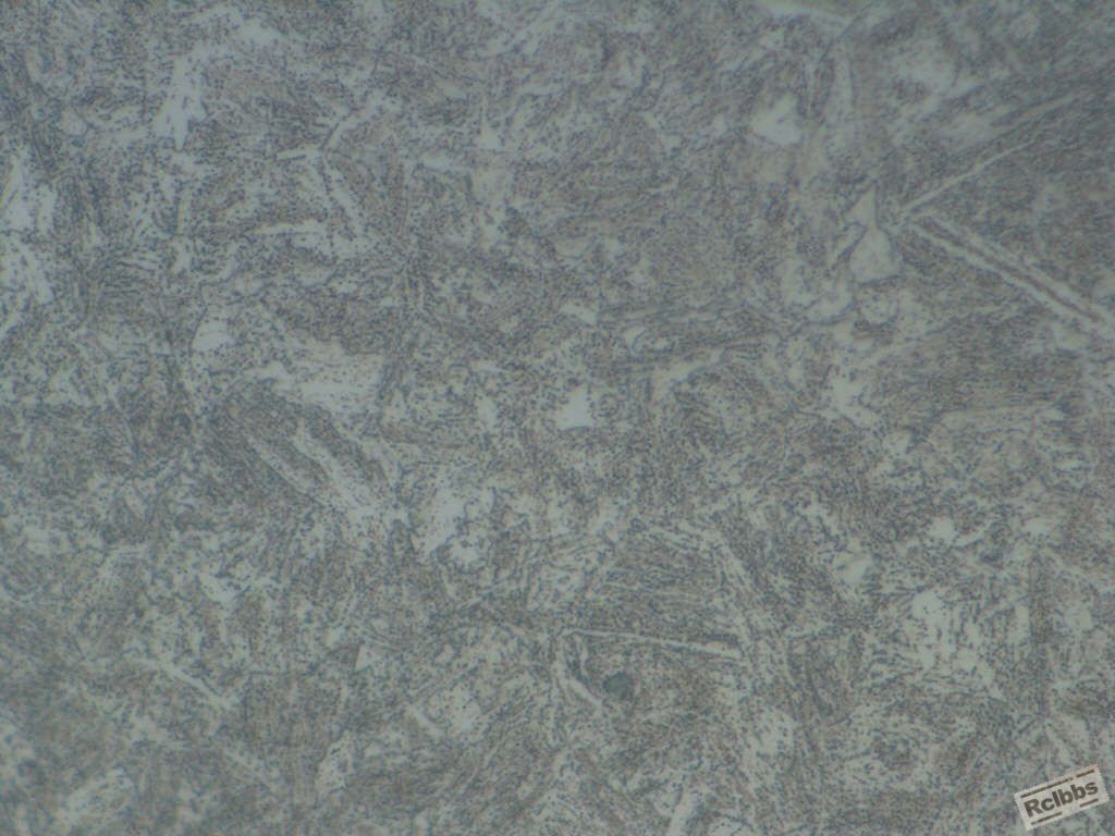

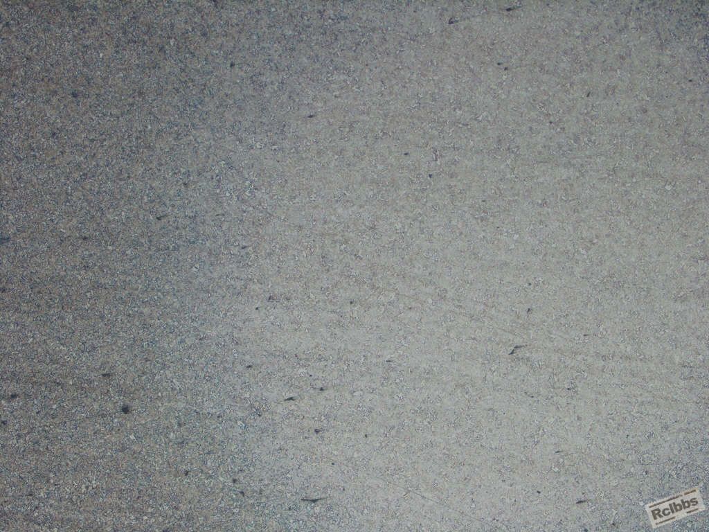

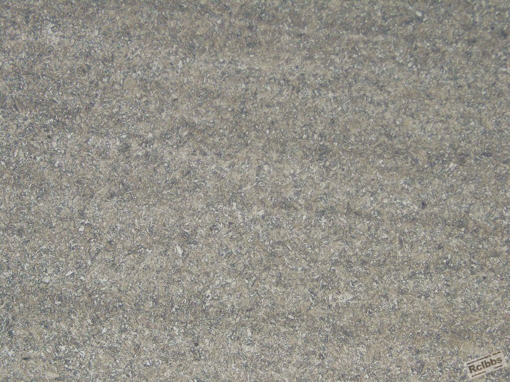

大家早上好!某正火零件(材料20CrMnTi)硬度在210~220HB,,我感觉组织不是正火组织并怀疑供应商为提高硬度采用其他工艺;另外腐蚀后发现中间出现一个圆圈。请各位帮忙分析一下,得到的组织是什么组织?采用了什么工艺?腐蚀后得圆圈是什么原因造成的?谢谢!

能否说明一下您的提供图片的组织形态是圆圈部位的还是其余部位的?如果是其余部位可以得到以下结论:
产品中存在大量的贝氏体组织。
厂家为了提高硬度采用雾冷,由于雾冷的喷雾速度太快,导致产品的冷却得不到完整的铁素体+珠光体组织。该组织对齿轮铣齿性能影响很大,容易产生吃刀现象或钻头断裂现象。
我个人认为提供毛坯厂家做的不错,想提高产品的硬度只能从冷却下手,您的硬度要求也忒高了吧,对于20CrMnTi材料一般硬度控制在156-207HB,但是厂家一般都控制在160-170之间呀,想达到您的硬度必然会产生贝氏体组织。

谢谢小非的及时回复,第2张图片的右侧白区是图1中“黑圈”,第3、4、5张图片是圆圈以外的组织,由于硬度较高直接导致机加出来的零件表面粗糙度很差,倒是另一批硬度在160HB(低于我们的要求)左右的加工得很好。不知在20CrMnTi正火质量检测方面有没有相关标准可以参照?“黑圈”的出现令人难以琢磨。

回复 3# sdust 的帖子
黑圈的存在有可能是您制样的问题,在抛光后观测一下.
一般情况下20CrMnTi毛坯要求为硬度156-207HB,金相为铁素体+珠光体,带状小于2级,晶粒度5-8级。

铁素体没有从晶界上析出,而是以小块装形式存在,试样组织相当的均匀,有些地方能看到低碳马氏体痕迹。至于铁素体上的小岛,可能是粒贝也可能是高温回火后碳化物被球化。低碳钢的高回组织和粒贝非常相像,但粒贝有位相,大多成一个方向排列。
一般而言,如此均匀的组织,没有珠光体转变的产物,首先考虑淬火+高温回火了。

圈是腐蚀不均,先滴了一滴。

这不是20CrMnTi的正火组织,正火组织如果冷却比较快的话,应该是粒状贝氏体,你把试样再重新做一下再看看。

看500倍的组织好像是淬火组织后又回火,回火温度不是很高。黑点是工件有孔隙酸洗或腐蚀后液体排出造成的。

从金相照片上看,应该是调质组织,锻后空冷的组织中存在块状的先析铁素体。

马氏体+贝氏体+少量铁素体,可见冷速不慢。未高温回火。
