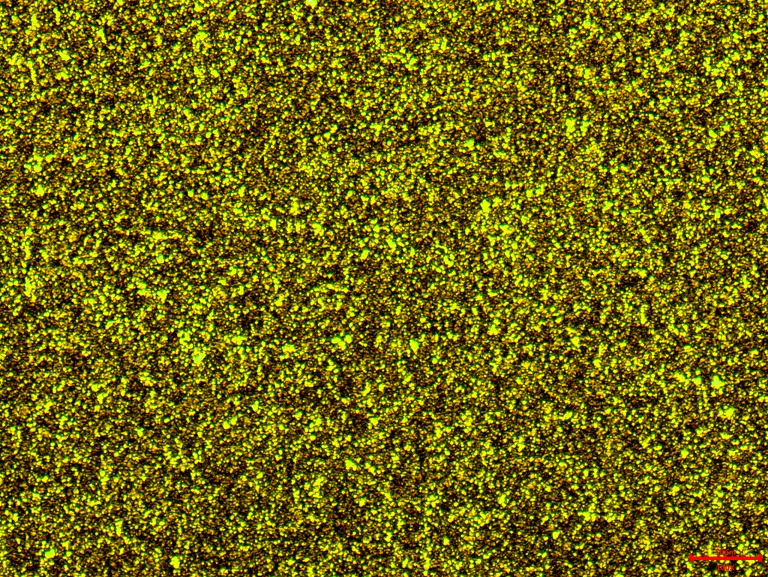

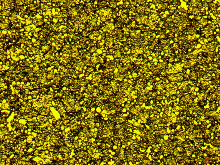

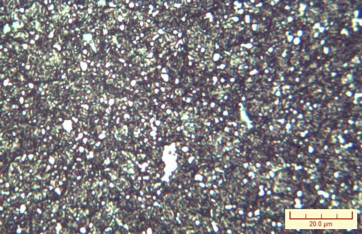

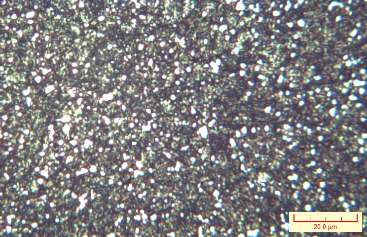

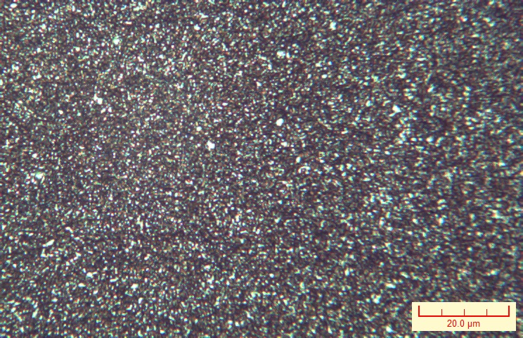

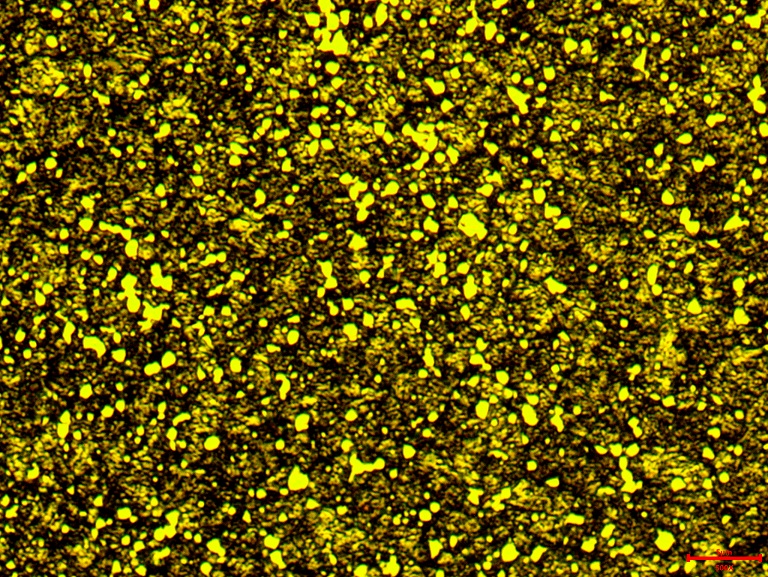

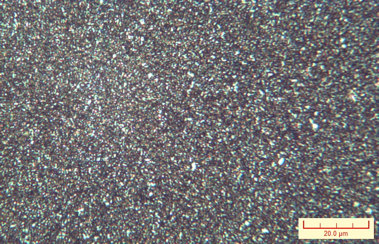

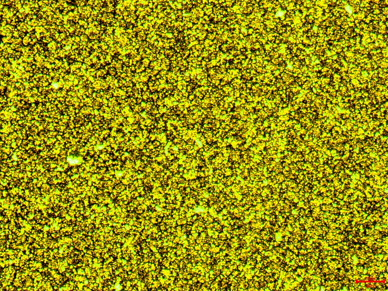

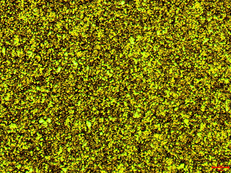

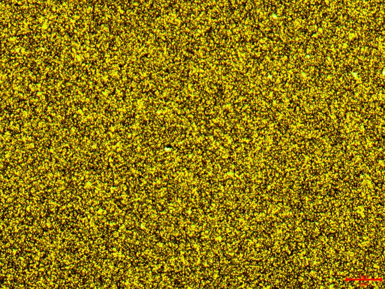

各位老师好!
一、我们有加工一款产品,厚度3.0,宽度8.5,材质为M2(高速工具钢),材质成份如下:
    C            Si             Mn            P            S             Cr            Mo           V            W
0.78-0.88        0.2-0.45        0.15-0.4        ≦0.03        ≦0.03        3.75-4.5        4.5-5.5        1.6-2.2        5.5-6.75;
二、热处理条件如下:
淬火:1130        ℃-1180℃-1180℃;深冷:-120℃/2小时;回火:540℃/2小时X3次。回火后硬度为HRC60.8~62.5;
三、在后期加工过程中做调直处理时,发生断裂现象,比较较高,组织结构如附件图片。
请教大家帮忙确认一下,是否是因为回火效果不佳,未转化成回火马氏体的残留奥氏体较多所导致。
签到天数: 474 天

这么高硬度校直能不开裂?校直工艺具体是怎样的?我们做类似的产品有两种方法校直:
1、气淬的产品使用夹具夹着冷却,这样变形量控制有保障
2、油淬的产品回火后,加热到一定温度校直,这个温度比回火温度低一些
另外,根据我们实验的数据,有一定量的残奥反而有利于提高产品韧性,使产品不易开裂。

一是回火温度可以提高到560度,回火时间3-4小时;以便回火充分;
二、上面吴老师有提到,校正采用,使用夹具工装、夹紧、一起回火的方式来校正;可以减少开裂。
另外,淬火温度"淬火:1130        ℃-1180℃-1180℃;",,,到底采用什么温度淬火?
楼主能提供下产品样式,用途吗?

M2材质高速工具钢,长度为360mm,宽度8.5mm,厚度为3.0mm的一款制衣业用的工业刀具。我们是用夹具锁紧进行加压回火。因为对平直度要求较高(侧面要求在0.10mm以内),所以,在骊平、侧面研磨后会再次调直处理,调直是用手动冲床进行冲压调直。

同时,请教大家,这种材质,在这样的热处理条件下加工,其组织中残奥一般在多大比例为合格?
签到天数: 1505 天
发表于 2018-9-21 08:29:37 | 显示全部楼层
用手动冲床的一次压力太大了,再说硬度也很高;容易裂;可以适当提高回火温度到550--560度左右;硬度稍微降低一点;
这个工件做过深冷,,三次回火后,其残奥一般在百分4以下。
