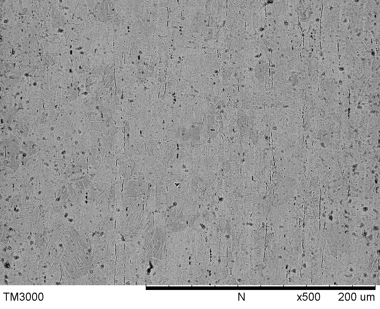

这是SUS631固溶处理后的组织,具体温度不明,硬度在HV150左右,麻烦各位大神分析一下这个组织,腐蚀液为王水腐蚀,基体组织到底是奥氏体吗,怎么与通常的奥氏体不一样啊?
SUS63固溶后金相
SUS63固溶后金相

制样和腐蚀有问题吧,不正常

属于奥氏体组织,含有一点铁素体
