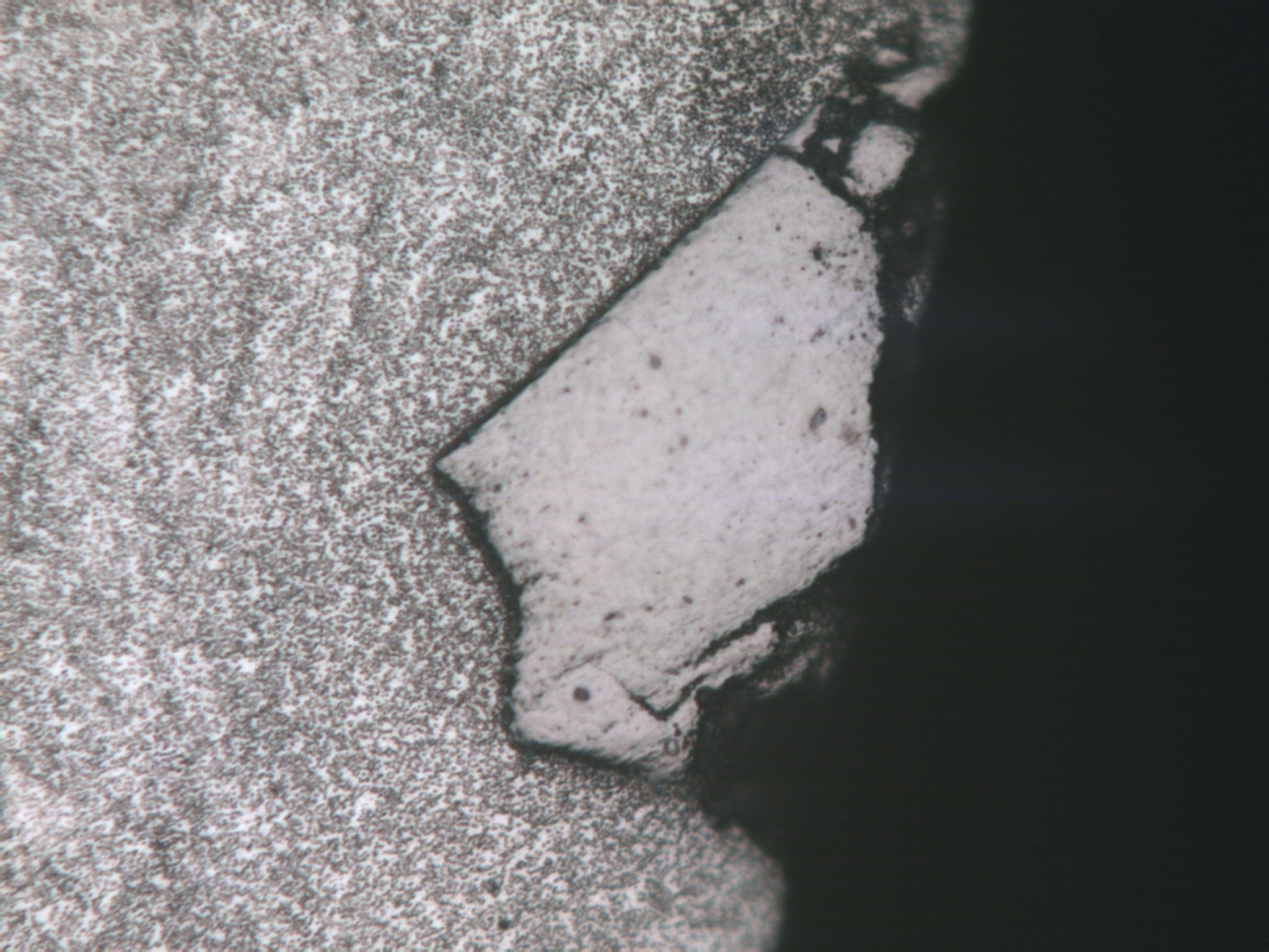

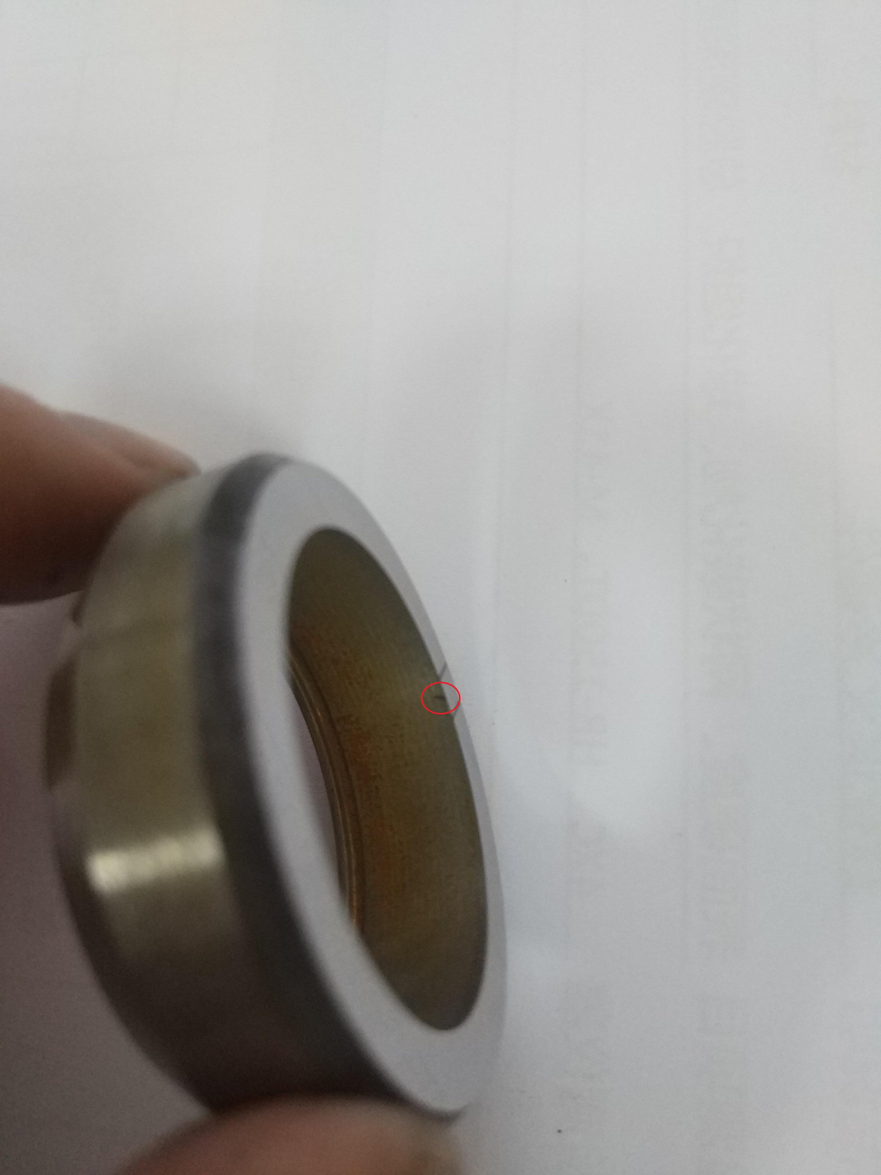

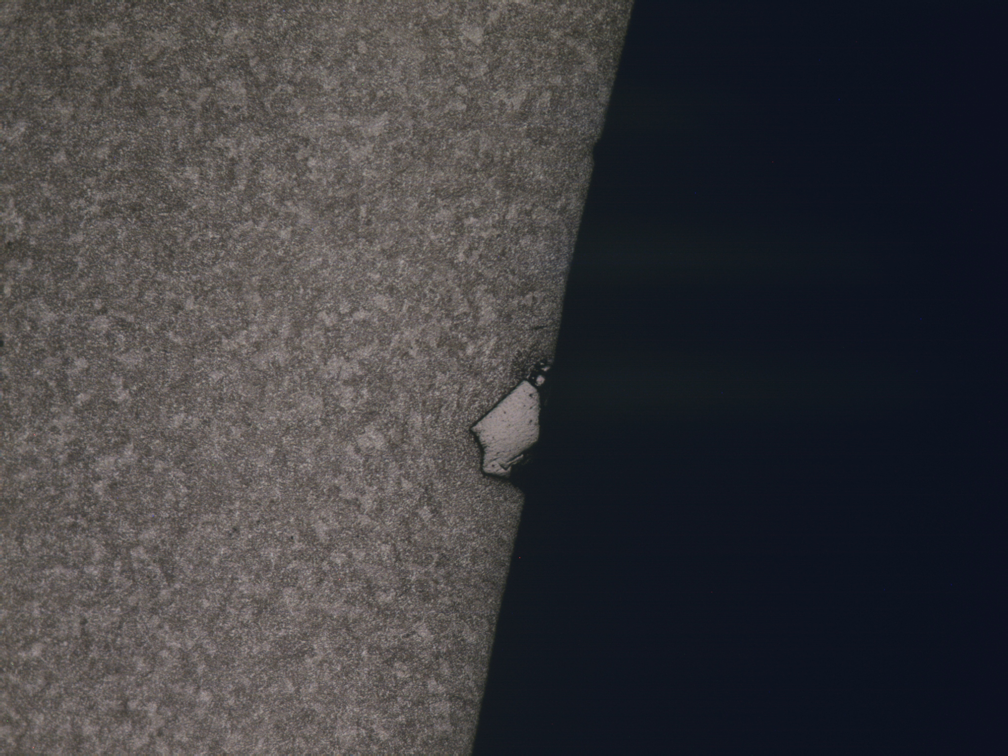

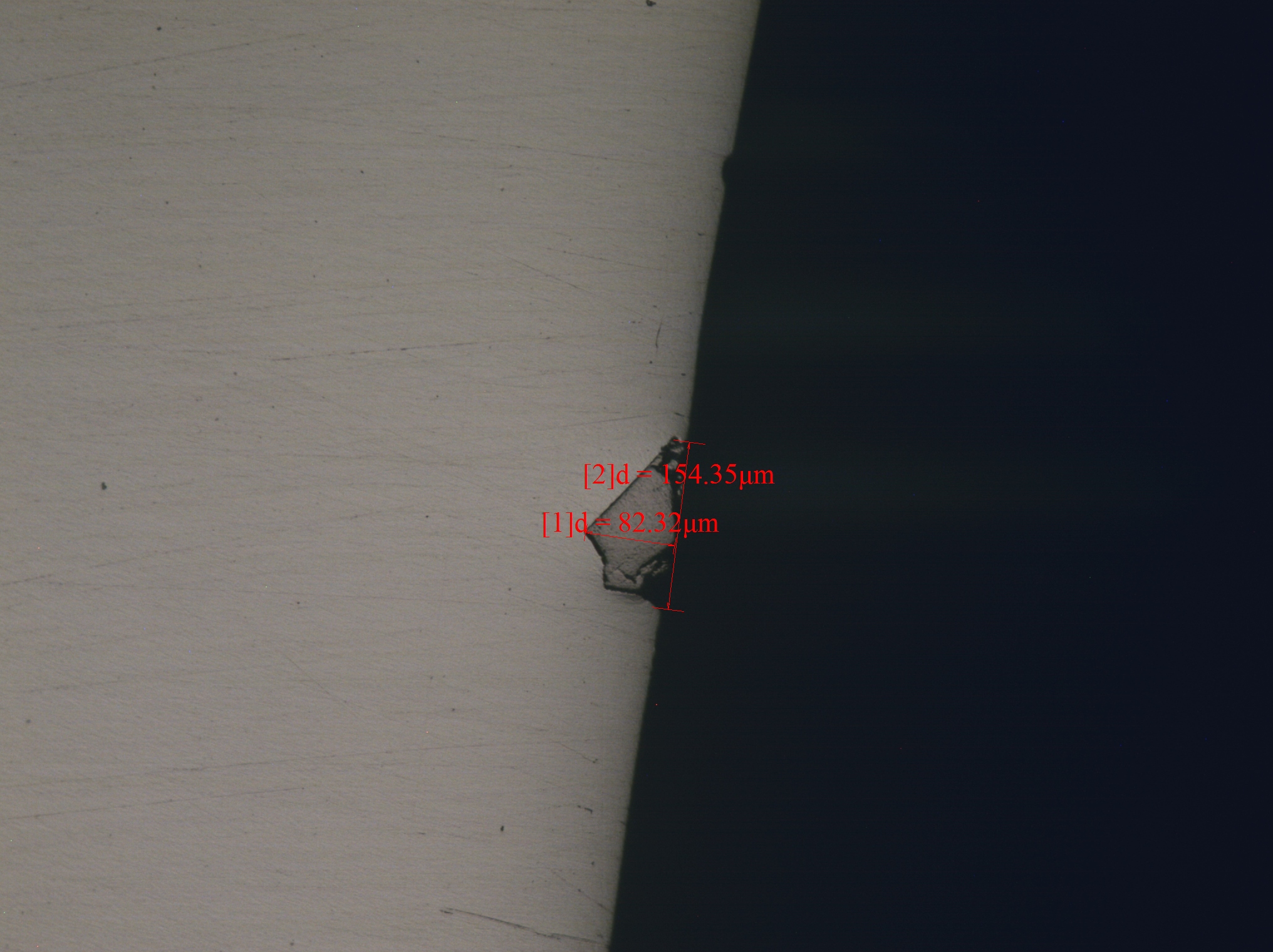

轴承内孔车削是发现一个缺口,请专家们看看是什么情况,是夹杂么。

车刀崩了,掉的渣,分析个毛线啊

车刀崩了,掉的渣,分析个毛线啊
发表于 2018-9-21 12:24:50 | 显示全部楼层
很像非金属夹杂物,若是桔红/黄色就是氮化钛夹杂
签到天数: 165 天
 楼主| 发表于 2018-9-21 16:30:07 | 显示全部楼层
非金属夹杂会被腐蚀么?
签到天数: 333 天
发表于 2018-9-24 07:28:05 | 显示全部楼层
夹杂物,原材料的问题,缺陷明显。
签到天数: 459 天
发表于 2018-9-25 07:40:41 | 显示全部楼层
车加工过程发现的缺口,夹杂物可能性最大吧,仅仅从规则的形状看像氮化物夹杂,最好还是做分析的
签到天数: 274 天
发表于 2018-9-27 14:46:37 | 显示全部楼层
异金属夹杂,金相能看出明显的界限,查查工艺路线,看是在哪道工序产生的。
签到天数: 72 天
发表于 2018-9-28 15:48:49 | 显示全部楼层
你这个夹杂与基体接触部没有脱碳啊,很可能是锻造以后发生的压入啊。
签到天数: 608 天
发表于 2018-12-10 18:35:08 | 显示全部楼层
小小学生 发表于 2018-10-19 09:34
车刀崩了,掉的渣,分析个毛线啊
话糙理不糙!--------------------------------
签到天数: 1254 天
发表于 2018-12-11 07:52:52 | 显示全部楼层
八楼正解。~~~~
签到天数: 2268 天
发表于 2019-1-3 08:18:21 | 显示全部楼层
还是正确分析下其成分,若为崩刀,后续注意;若是夹杂物,则要认真对待!
签到天数: 1227 天
发表于 2019-1-11 14:31:02 | 显示全部楼层
从图片来看是异金属无疑, 调查过程异金属可能引入的工序,车刀重点检查下看看
签到天数: 22 天
发表于 2019-1-31 15:58:31 | 显示全部楼层
车刀崩了,掉的渣,分析个毛线啊
受教了,确实很像!!!!!!!!!
