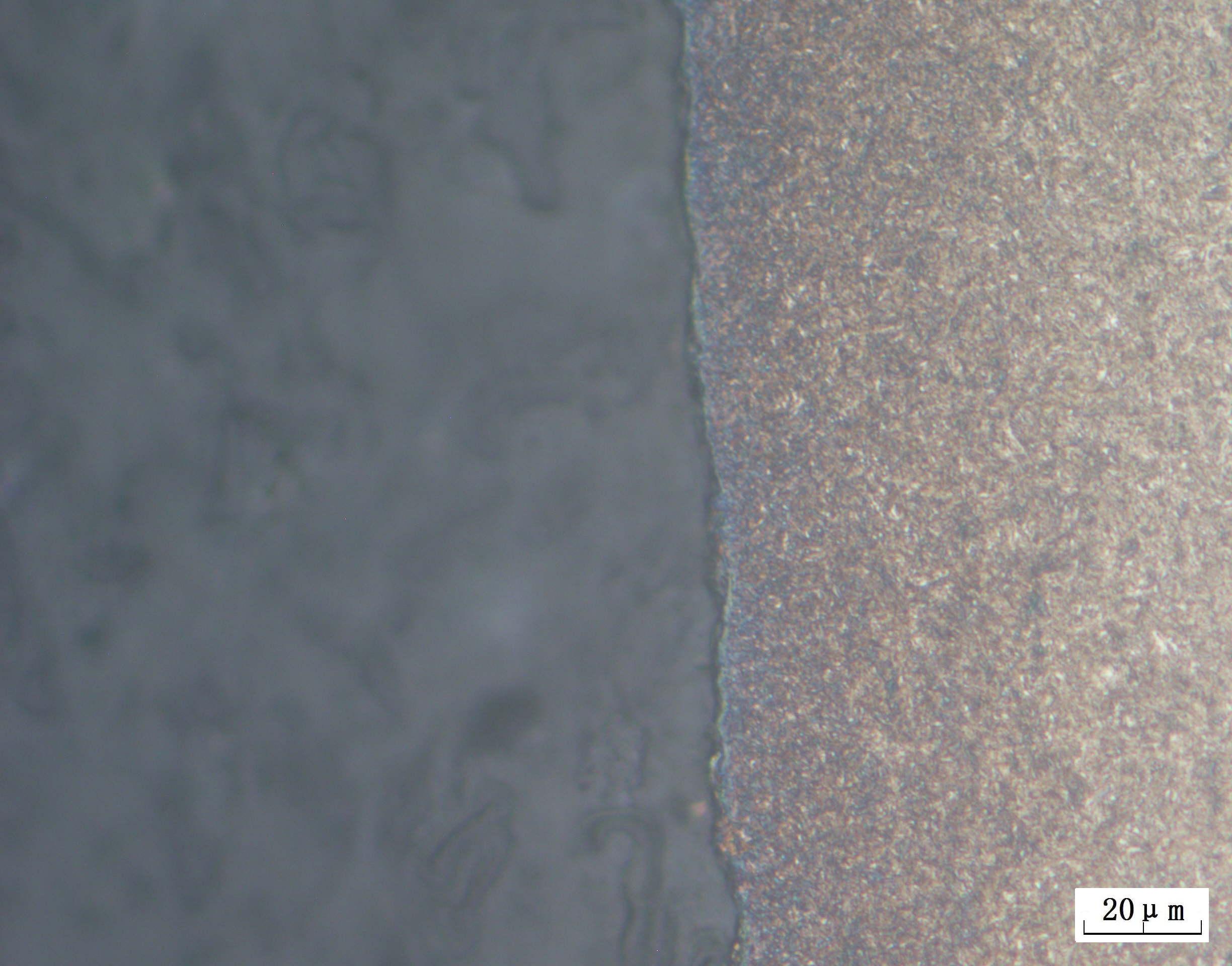

    20CrMnTi 碳氮共渗 表面硬度61.3HRC(746.2HV0.3),凭此金相能否判断回火不充分甚至未回火?

马氏体残奥1-2级   碳化物1级   组织非常好。不是没回火,可能你没腐蚀好!

肯定回火了,而且这个表面61.3HRC也是正常硬度,我记得齿轮表面硬度一般58-62 ,你这个是硬度上线,
发表于 2018-9-27 11:32:35 | 显示全部楼层
腐蚀完以后用水稍微冲一下,时间尽量短,然后用酒精冲一下,尽快冷风吹干,多吹一会,金相就漂亮了。

这明显是回火态组织,淬火态的组织泛白。wechat:lang_wechat_threadmessage

根据金相组织可以判断是回火了的,初步判定为回火索氏体。

我应该看见过此种情形,表面组织泛黄,看着像中碳马氏体。但实际情况就是热分厂说是没回火

看着像回火后的,金相不能判断是否回火充分

可以肯定你的照片上的金相组织是回过火的,因为低碳马氏体的MS点高能够自回火,而表面渗过碳了MS点就低了想通过自回火得到回火马氏体是不容易的,i只有通过低温回火才能转变成完全的回火马氏体。渗碳层中的马氏体组织会自回火但是一定不是回火充分的组织,所以通过金相图片是可以判断渗碳件是否回过火的。

不是回火索氏体,硬度61不可能是回火索氏体。

这个硬度是回火马氏体,但是这个显微照片看起来确实像细的回火索氏体。

这个照片实在是看不清楚

金相判断不出来的话,可以做回火稳定性试验,这样比较容易。

回火不充分,这个不好界定。

这个组织是回火马氏体

应该是回火过了的,表面残奥少,碳势不高。

马氏体  回火了的,就是硬度高点。回火温度低了点吧,用HV1打 下看看 是不是也这么高。

回过火的,不过表面存在非马。

我认为,通过金相是可以用于判断回火是否充分,有相关书籍可查

回火用金相不好判定,因为淬火过程本身就是自回火的过程。炉内保温只是更充分而已。
