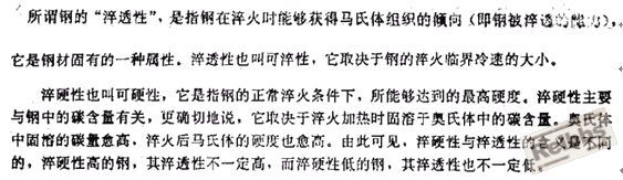

淬透性和淬硬性是两个不同含义的概念,
淬透性:在规定条件下,钢在淬火冷却时获得马氏体组织深度的能力,淬透性好的钢较淬透性差的钢容易整体淬硬。
淬硬性:在理想条件下淬火成马氏体后所能达到的最高硬度。钢的淬硬性取决于钢的含碳量。低碳钢淬火最高硬度值低,淬硬性差,高碳钢淬火最高硬度值高,淬硬性好。

淬透性取决于合金元素(包括C),淬硬性只取决于C。

淬硬性--是指工件在淬火中能够达到的最高硬度。
淬透性--是指工件淬硬层的深度。(含50%马氏体以上)。

淬透性好,淬火后硬度不一定高的
淬火后的硬度也与合金元素有关的

淬硬性  指工件在一定的介质中淬火能够达到的最高硬度。
淬透性  指工件淬硬层的深度

淬透性越大,正常淬火后马氏体硬度不一定高的,马氏体硬度与含碳量、马氏体形态有关

我想说的是淬透性是钢的一种本质属性,只取决于它的化学成分。与外界环境及工艺措施无关
发表于 2008-12-23 14:33:56 | 显示全部楼层
不是这样的,只能说在相同的加热、冷却条件和尺寸下,淬透性好的,淬硬的尺寸要深些。

淬透性是材料固有的属性。

淬硬性——奥氏体中的碳含量
淬透性——提高淬透性的合金元素的含量(除了钴之外都能提高淬透性)
