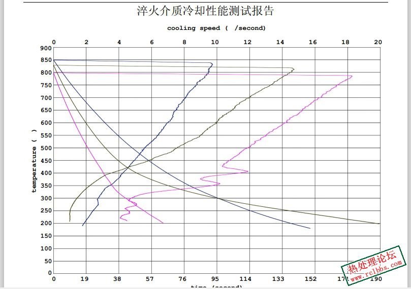

QQ图片20220813105230.jpg 30摄氏度的情况下,风冷速度为8℃/s,工件大小和淬火液冷却速度是关键。。看图,蓝色线为风冷速度,其它为正火液冷速
