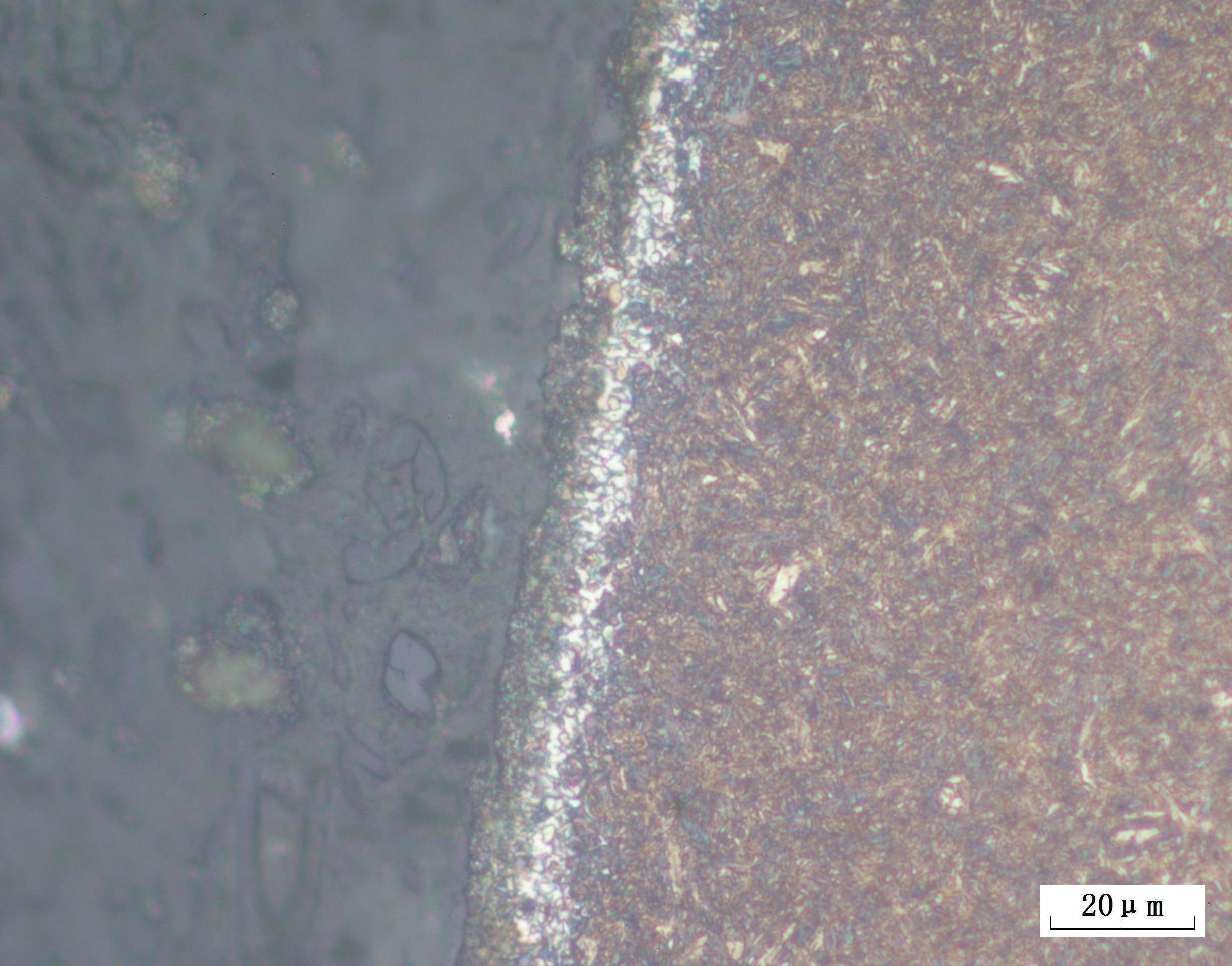

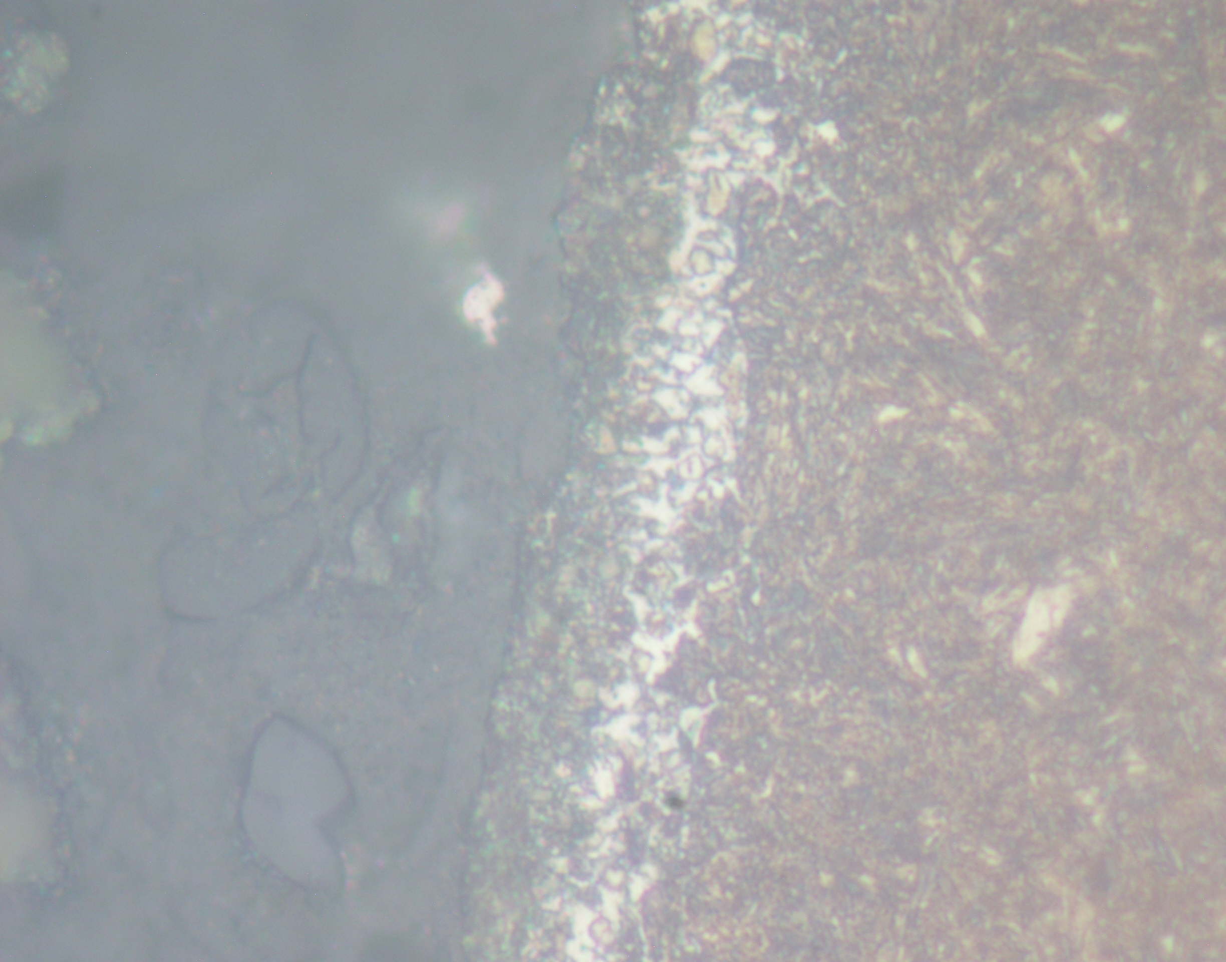

20Cr碳氮共渗840°C180min表面白亮层,深度0.01mm左右,是什么物质?
1000X
1000X
500X
500X

表面白亮的应该是半脱碳组织,还没有形成全脱碳层;楼主检测表面硬度了吗?

表面硬度50HRC左右,脱碳?怎么会呢?多用炉 860°C 240min  cp=0.85%

像碳化物,表面硬度和硬化层深度是否正常?

离表面0.05mm处58.9HRC, 0.01-0.02mm处50HRC.应该是脱碳,但是,在碳势0.85%的多用炉中是怎么造成的脱碳?

碳化物的角要锐一些,白的也没有这么纯净----

人、机、料、法、环、测要靠你自己调查了,比如气源含水,炉子漏气等等

介质流量如何?氨气给的量重点考虑。另外你的工艺一会说3h一会儿说4h不严谨

是180min,240min是笔误!初步检查,发现加甲醇过程中有空气进入,可能甲醇管路中有漏气。
发表于 2018-10-12 14:01:50 | 显示全部楼层
该批产品表面明显是平碳,碳浓度不足。

表面脱碳,炉子漏气或漏水了

可能是非马组织,楼主查一下平衡空气流量和碳势控制曲线,还有一种可能就是设备存在一点漏气                            个人意见
