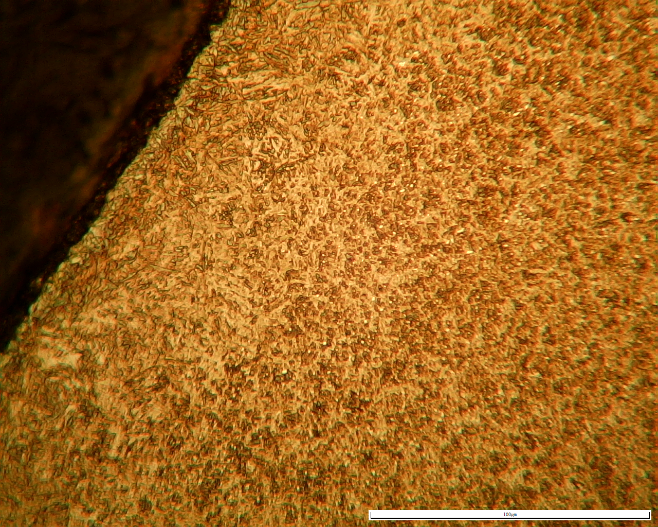

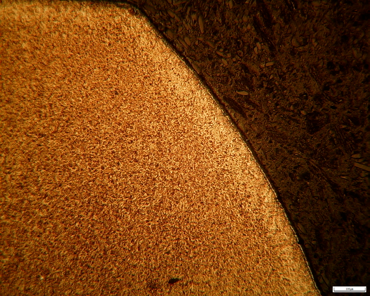

请大家帮忙看下,轴承套圈材料是GCr15,金相图片,腐蚀的有没有问题,边缘颜色发白的区域是不是脱碳?是什么组织?对使用性能影响大不大?用表面维氏硬度计1KG力检测端面硬度换算成HRC为59度左右,表面磨掉0.04mm以上在检测硬度为HRC62。
100X
100X
500X
500X

表面脱碳了,你的硬度检测结果可以进一步证明
直接影响的是表面的耐磨性

表层为脱碳层及过渡层。

轴承成品工作面不允许有脱碳。在图片上目测脱碳层大约5-8丝,如果后续磨加工能把脱碳层去除干净,这个产品还是可以用的。但是还需要考虑脱碳层深度在圆周上是否均匀、套圈椭圆造成椭圆长轴方向上外圈沟道磨削量少,短轴方向上内圈沟道磨削量少等等因素

谢谢,判断的很准,实测是7丝左右,肯定会有一部分磨不掉的单边余量我们才留了5~8丝,受形位公差的影响,估计超过3丝磨不完的风险就会很大了

谢谢,热处理是外协的,以前我们自己每检验金相,用维氏硬度计检查表面硬度时偶尔会发下硬度偏低情况,有时喷砂处理后表面被砂粒撞击过的痕迹很明显,刚配了台金相显微镜,自己做金相检查就发现了这种情况,热处理厂家不认可有脱碳情况。

一般大家都会保守期间,余量5-8丝,脱碳层肯定不允许3-5丝的。

第一张图100倍,第二张500倍吗?
 楼主| 发表于 2018-10-31 12:51:23 | 显示全部楼层
冯亚斌 发表于 2018-10-23 16:10
第一张图100倍,第二张500倍吗?
是的,第一张图100倍,第二张500倍。
