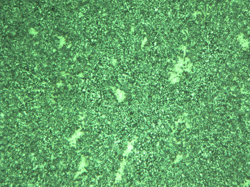

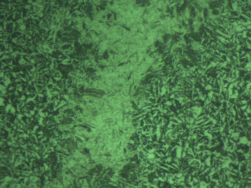

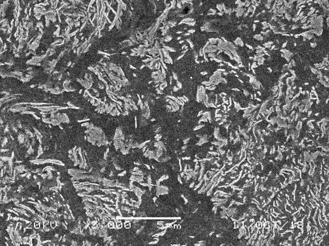

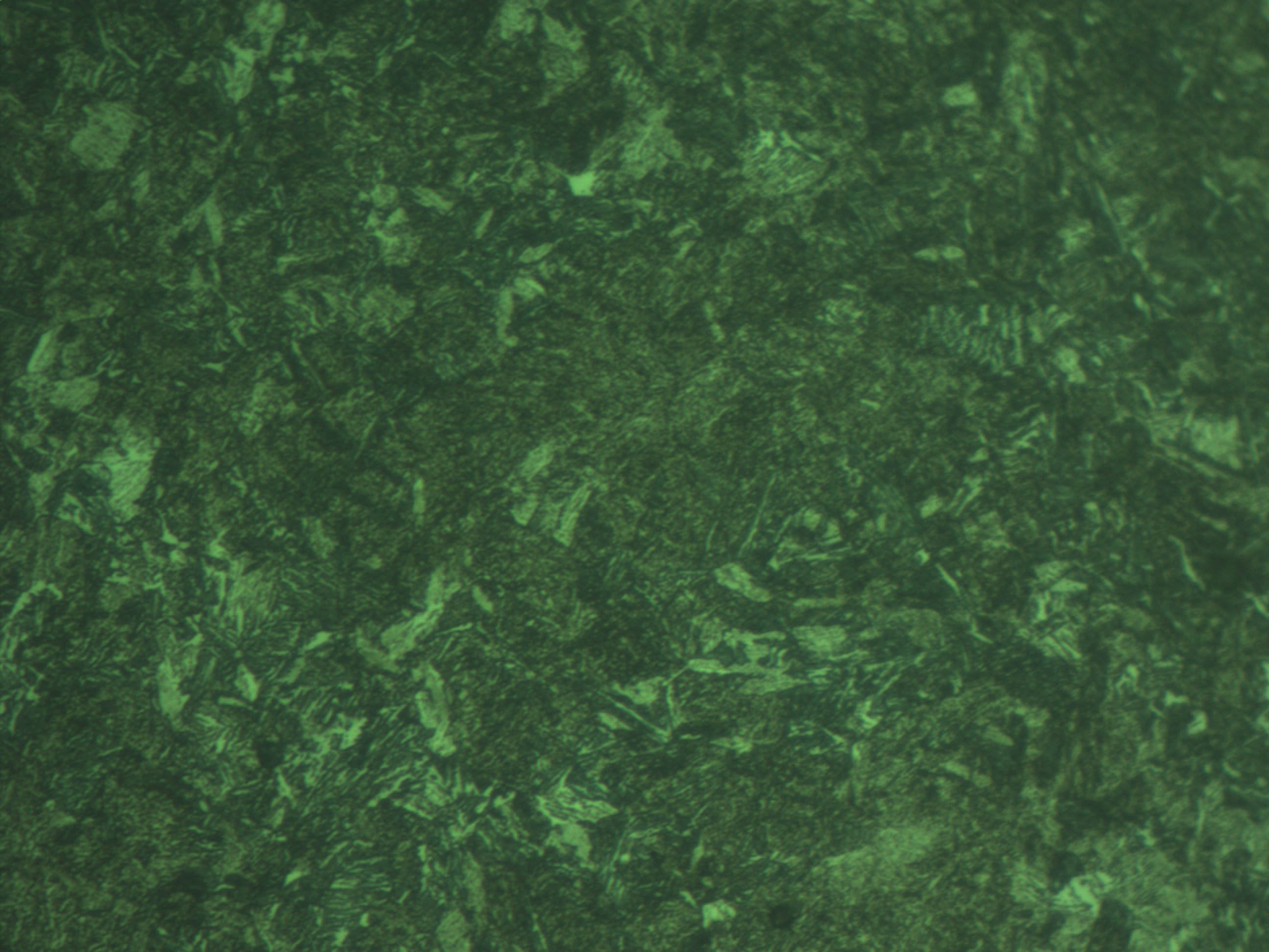

材料是42CrMo锻件,调制处理。经检测韧性极差,只有17J,金相发现组织混乱如图1,将冲击式样重新正火,920度,20分钟,出现块状组织图2、3,请问是黄块组织吗?这批问题件能重新调质吗。
原始调质组织500x

重新正火100x
重新正火100x
重新正火500x块状组织放大
重新正火500x块状组织放大
 楼主| 发表于 2018-10-11 09:02:52 | 显示全部楼层
制样水平,设备都不太好,请大神见谅

发表于 2018-10-13 11:06:06 | 显示全部楼层
多大的工件?取样位置?调质工艺是什么?
签到天数: 1505 天
发表于 2018-10-13 13:09:56 | 显示全部楼层
楼主,可以用显微硬度计检测下白区的硬度。从形态看,大约是高碳微区形成的马氏体组织。
签到天数: 941 天
发表于 2018-10-13 17:00:32 来自手机 | 显示全部楼层
像是黄块马氏体,建议延长保温时间。。。。。。wechat:lang_wechat_threadmessage
签到天数: 2729 天
发表于 2018-10-14 07:55:24 | 显示全部楼层
正火时材料有偏析及冷速过快产生黄色马氏体组织。
签到天数: 39 天
发表于 2018-10-14 20:07:45 | 显示全部楼层
首先确认一下取样位置,取样位置不一样,冲击韧性相差很大。看组织属于未淬透组织。你使用冲击式样去正火没有多大意义,冲击式样截面积小,正火温度那么高,成分稍微偏析就得到马氏体组织,就是你说的黄色组织。偏析不太严重可以重新处理。

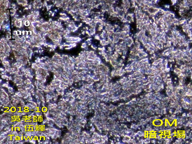

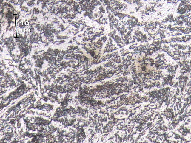

发表于 2018-10-21 16:21:01 | 显示全部楼层
正火後 中間亮區是M, 其餘是非M. 非M中白條是F, 黑區是P, B.
類似此照片
签到天数: 474 天
发表于 2018-10-21 16:51:53 | 显示全部楼层
OM照片給各位參考: ////////////////
 楼主| 发表于 2018-10-22 07:57:31 | 显示全部楼层
谢谢大家的指导,工件尺寸:长250mm,直径51mm 的圆柱,冲击试样在心部、近表面取得。
签到天数: 299 天
发表于 2018-10-22 08:15:31 | 显示全部楼层
冲击试样920正火获得马氏体属于正常现象了。
原来的正火和调质参数需要调整了吧。
